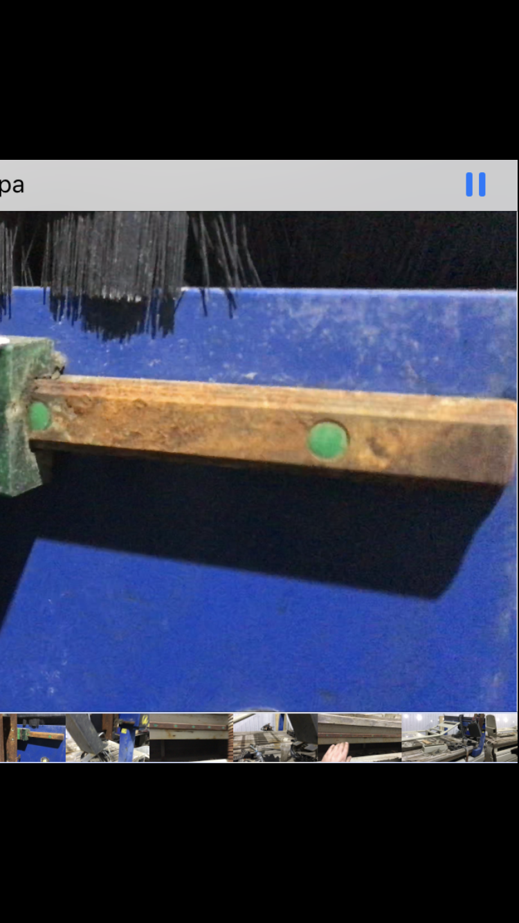

Взял сегодня уксус пищевой 70%, положил ржавые направляйки в канализационную трубу 50мм, залил уксусом 1,5 литра. Думаю посмотрим через пару дней.

giraf_79 писал(а):Взял сегодня уксус пищевой 70%, положил ржавые направляйки в канализационную трубу 50мм, залил уксусом 1,5 литра. Думаю посмотрим через пару дней.
уксус пищевой 70% - это уксусная кислота , надо было развести как минимум раз в десять ,
работать лучше будет . Опосля надобно твои железяки обработать в растворе щёлочи , ибо ежели этого не сделать - ржаветь ещё более будут , а опосля промыть хорошо в воде и вытереть насухо , ну и смазочка не будет лишней . А вообще эти вещи лучше обрабатывать электролизом , по крайней мере гарантированно не затронет металл , да и вони меньше гораздо , и бодрее коррозия отходит .

Вот и результат, два дня полижальи в уксусе, достал, протер и как есть на фото. Если полернуть мне кажется вообще заблестят ;)
Ниже на фото какие были раньше, на явно теперь выкидывать их не хочется.
А тем кто считает что надо выкинуть :tongue:

Случилось правда и такое, положил все в канализ пластиковую трубу и закрыл с обеих сторон пробкой от той же трубы. На слудующий день еле нашёл пробку в другом конце цеха. Видимо произошла реакция уксуса с ржавчино, создалось давление и вышибло пробку. Мало того в чеху находится было не приятно, через пару часов голова закружилась от запаха уксуса. Так что если это делать то лучше на улице. Зато цех Продизинфикцирован от вирусов :hehehe:
Re: Восстановление погибшего фрезера
giraf_79 писал(а):Если полернуть мне кажется вообще заблестят
Шарики катаются не по блестящим дорожкам, а по ровным...

Наконец немного времени появилось продолжить с фрезером. Направляйки очищены, подшипники линейные отреанимированы. Ходит все нормально, если заметный люфт есть, пока оставим так.
