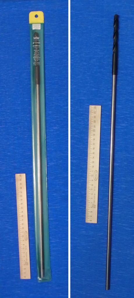

А вы не пробовали использовать удлиненные сверла? (я находил такие в кастораме). Есть различного диаметра - от 6 мм до 20мм и длиной 460см (хвост).
Очень прочные, т.к. делаются из инструментальной стали.
По цене будут стоить примерно так же, как и труба+эпоксидка+сверло внутрь, зато мороки меньше.
Только у них есть пара минусов
1. поверхность относительно мягкая,можно распилить обычной ножовкой.
2. диаметр немного меньше номинального, так что в паре с подшипниками типа LMxxUU будут приличные люфты.
Но в целом они выглядят как оригинальные направляющие и по габаритам будут меньше трубы

Те, что на фото - стоят 360 руб за 1шт в кастораме. (диаметр хвоста 8мм, длина - 460мм)
Подшипников типа LM8UU под них к сожалению нет (люфт большой), поэтому можно попробовать приспособить обычные (качения), либо использовать разрезную бронзовую(каптоновую) втулку.
Особой выгоды не получится, только если надо срочно найти замену направляющим, а ждать из китая(европы) некогда..
Я проводил замеры микрометром: у сверел диаметр 7,96 мм, а у настоящих направляющих - 8,11мм.
У себя в блоге я сравнивал оригинальные направляющие и вот такие "полуфабрикаты".

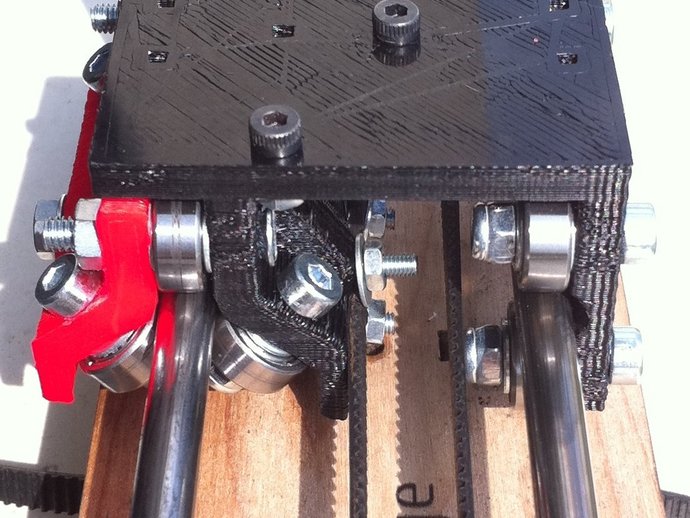

Patrick Yegor, я неправильно выразился насчет радиальных подшипников - их действительно потребуется 4 шт или больше, примерно такая конструкция:
карретка для 3d принтера (6240 просмотров) <a class='original' href='./download/file.php?id=14270&mode=view' target=_blank>Загрузить оригинал (82.75 КБ)</a>

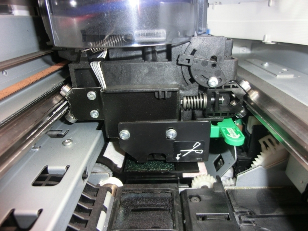

Что-то аналогичное я видел у обычного струйного принтера:
карретка струйного принтера (6240 просмотров) <a class='original' href='./download/file.php?id=14271&mode=view' target=_blank>Загрузить оригинал (231.66 КБ)</a>

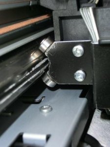

Особенность этой конструкции в том, что на круглые валы "накинуты" пластины, по которым и катаются подшипники. Не знаю, для чего такое усложнение конструкции. Проще использовать готовый шестигранник или уголок.
Немного увеличено:
вал слева, под металлическими обкладками, по которым катятся подшипники (6240 просмотров) <a class='original' href='./download/file.php?id=14272&mode=view' target=_blank>Загрузить оригинал (36.34 КБ)</a>
