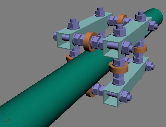

Возникла интересная( возможно очень неразумная) идея применить в качестве направляющих хромированные трубы джокер, диаметром 50 мм, и толщиной 1мм. У таких труб низкая цена, высокая точность, нет проблем с креплением их на станине (много стандартного крепежа и держателей). Предполагается залить бетоном с арматурой, чтобы достичь достаточной жесткости. Каретки будут сделаны из обычных подшипников качения. Вот только смущает один вопрос - не будет ли подшипник крошить хромовое покрытие, и формировать неровные канавки на трубе. Может кто сталкивался, подскажите жизнеспособная ли идея или стоит сразу забыть про этот вариант?
Рисунок каретки (8188 просмотров) <a class='original' href='./download/file.php?id=12159&mode=view' target=_blank>Загрузить оригинал (25.69 КБ)</a>
Рисунок каретки
Re: Направляющие из хромированных труб джокер
rean32 писал(а): Вот только смущает один вопрос - не будет ли подшипник крошить хромовое покрытие, и формировать неровные канавки на трубе.
накатка скорее всего будет
rean32 писал(а): У таких труб низкая цена, высокая точность,
откуда данные о точности? Если они блестят и гладкие это не значит что они точные.

Дело не в точности при использовании этих труб, а в самой возможности их применения.
Во-первых: трубы тонкостенные - 1 мм толщина стенки.
Во-вторых: неравномерность диаметра трубы скрадывается ее зеркальностью и достаточно впечатляет ;)
В-третьих: хромовое покрытие труб не является упрочняющим, а делается только для придания эстетического вида.
Много лучше будет взять калиброванный круг, например 40Х13 и полирнуть его на станке (если уж так надо, чтобы блестел).

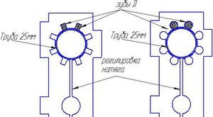

Скажу сразу, металлические подшипники раздавят хром , он сразу начнет лущиться и отлетать проверено, поверхность тут же станет неровная. Я пробовал катать по такой трубе подшипник качения, он сразу наелся обломков хрома. Если и катать по хромированной трубе то только пластик какойнибудь

Я катаю по такой трубе фторопластовые зубы
Тут чувак катает прищепки

Тонкостенные трубы для фрезера не вариант вообще! Что тебе мешает купить круг?
