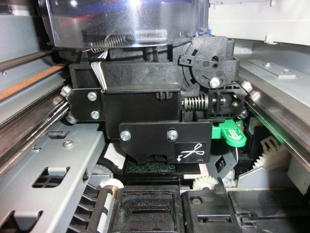

Patrick Yegor, я неправильно выразился насчет радиальных подшипников - их действительно потребуется 4 шт или больше, примерно такая конструкция:
карретка для 3d принтера (5907 просмотров) <a class='original' href='./download/file.php?id=14270&mode=view' target=_blank>Загрузить оригинал (82.75 КБ)</a>
Что-то аналогичное я видел у обычного струйного принтера:
карретка струйного принтера (5907 просмотров) <a class='original' href='./download/file.php?id=14271&mode=view' target=_blank>Загрузить оригинал (231.66 КБ)</a>
Особенность этой конструкции в том, что на круглые валы "накинуты" пластины, по которым и катаются подшипники. Не знаю, для чего такое усложнение конструкции. Проще использовать готовый шестигранник или уголок.
