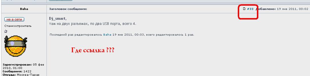

Re: Пишу плугин для mach3, нужна помощь
В сообщении #33
- Зачётный участник
- Сообщения: 32902
- Репутация: 6194
- Откуда: Казахстан.
- Контактная информация:
Сложно ссылку вставить?crashzoom писал(а):В сообщении #33
Где здесь ссылка
