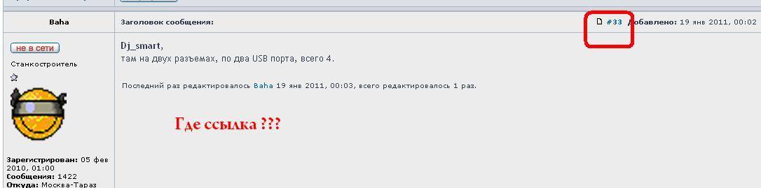

Сообщения: 34042
Re: Пишу плугин для mach3, нужна помощь
crashzoom писал(а):В сообщении #33
Сложно ссылку вставить?
Где здесь ссылка
Ссылка.JPG (5978 просмотров) <a class='original' href='./download/file.php?id=10280&mode=view' target=_blank>Загрузить оригинал (26.83 КБ)</a>
