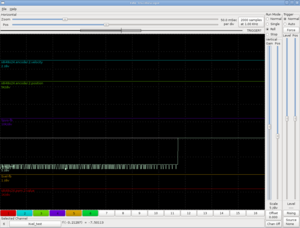

А как ты настраивал? Покажи скриншоты из HAL Scope по пинам ferror position и feedback по всем осям.

Можешь скинуть скриншоты от halscope?

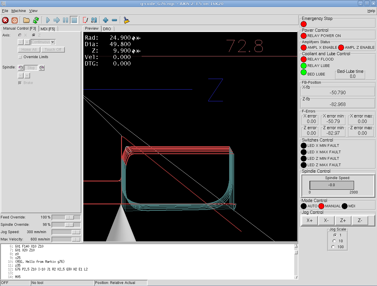

Начал настраивать резьбонарезание , вылезли вопросы :
1 . При переключении направления оборотов М3 на М4 отсутствует сигнал
net Sat-speed => motion.spindle-at-speed
хотя брал абсолютное значение оборотов
# ---Setup spindle at speed signals---
net Svel-fb-RPM abs.0.in
net Svel-fb-RPM-abs abs.0.out
net Svel-abs => near.0.in1
net Svel-fb-RPM-abs => near.0.in2 ### в обертах в хвилину
net Sat-speed <= near.0.out
setp near.0.scale 1.5 # приблизительная равность оборотов
на М3 все работает .....
2. При использовании сигнала Svel-fb-RPM сложилось мнение , что где-то теряется точность преобразования - обороты показывают 100.2 или 105.7 ( скачки отображения ) при диапазоне отображения 0-2000 об\мин .
3. При значении MIN_FERROR = 0.3 мне не удается точно спозиционировать привод , привод на конце кадра стоит и думает - ждет помощи молотка и какой то ... ключа на 13 , придется возвращаться к настройке ПИД регулятора .

Screenshot-g-code_G76.ngc - AXIS 2.3.5 on 16K20.png (4590 просмотров) <a class='original' href='./download/file.php?id=8644&mode=view' target=_blank>Загрузить оригинал (53.78 КБ)</a>
Re: 16К20Т1 -модернизация с LINUXCNC
vmarkiv писал(а):1 . При переключении направления оборотов М3 на М4 отсутствует сигнал
А что при этом на сигнале Svel-fb-RPM? Какое значение?
vmarkiv писал(а):2. При использовании сигнала Svel-fb-RPM сложилось мнение , что где-то теряется точность преобразования
Какое разрешение энкодера? Возможно погрешность возникает из-за неравномерного поступления сигналов от энкодера, точнее из-зи их дискретизации. Например в последовательных итерациях приходят следующие количества тиков 100 101 100 100 99, тогда вычисленные обороты будут скакать в пределах 1%, можно попробовать прогнать это значение через фильтр.
Кстати, у тебя нет осциллографа, чтобы померить реальный выход с энкодера?
vmarkiv писал(а):3. При значении MIN_FERROR = 0.3 мне не удается точно спозиционировать привод , привод на конце кадра стоит и думает - ждет помощи молотка и какой то ... ключа на 13
А причем здесь MIN_FERROR? По идее, если его превысит то тупо вываливается joint following error и все, тупить не должно, или по крайней мере не должно из-за него тупить :)....
В каком смысле точность?
На изображении у тебя похоже на скругление траектории, попробуй дописать G61 (Exact path mode).
По умолчанию LinuxCNC будет стараться следовать траектории как можно точнее. Если включен режим G64, то траектория может изменяться для сохранения максимально возможной скорости, но при этом LinuxCNC будет стараться следовать этой траектории.
ЗЫ когда ты уже нас порадуешь скриншотами HALScope ? :) Теперь интересно, как у тебя скачут обороты.

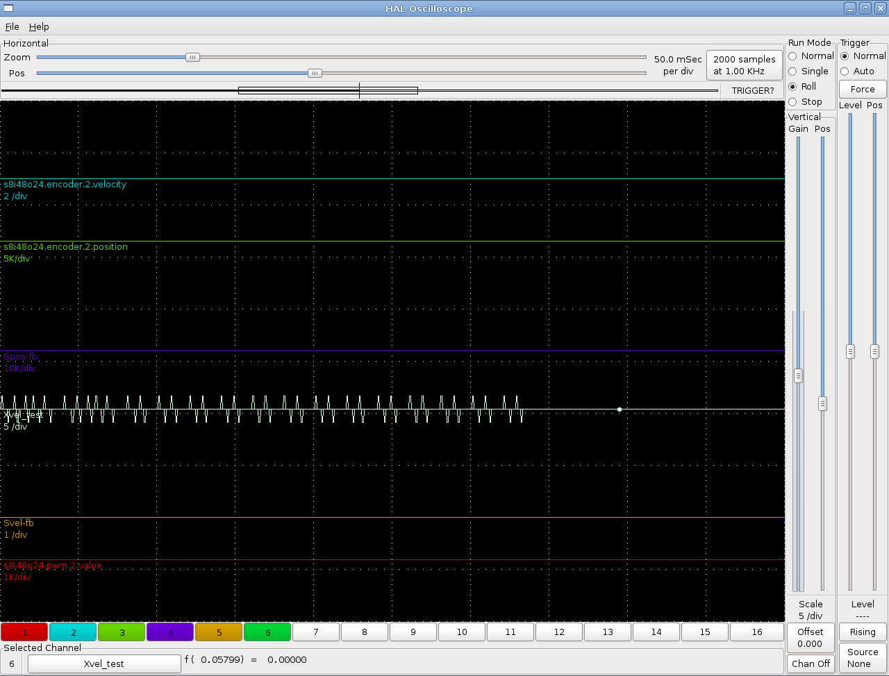

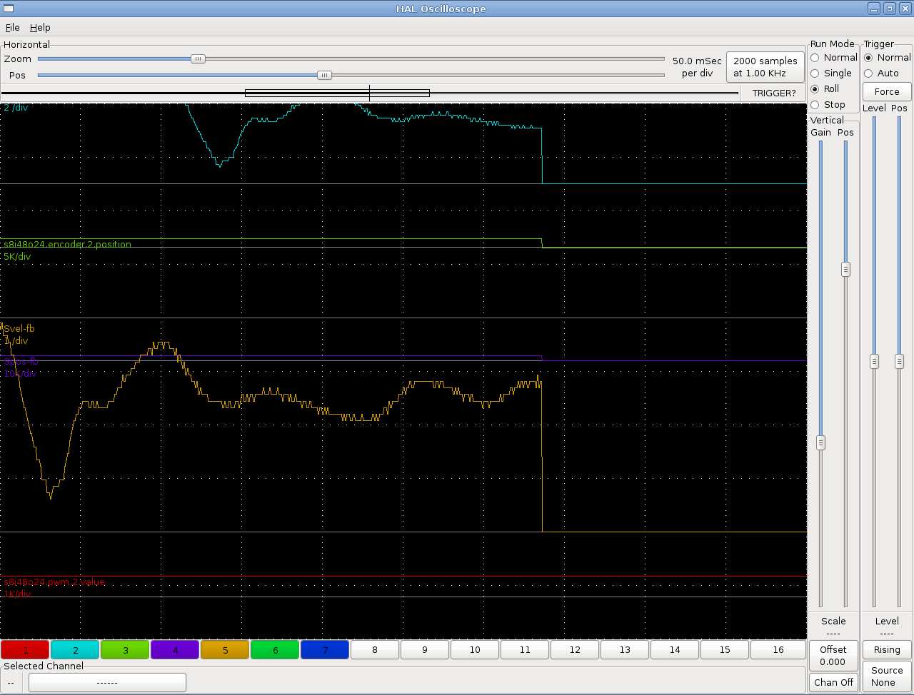

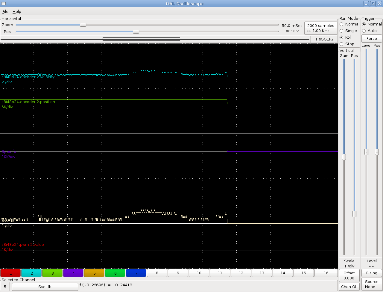

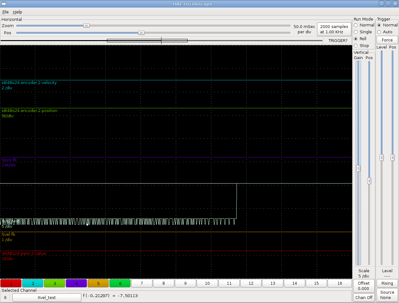

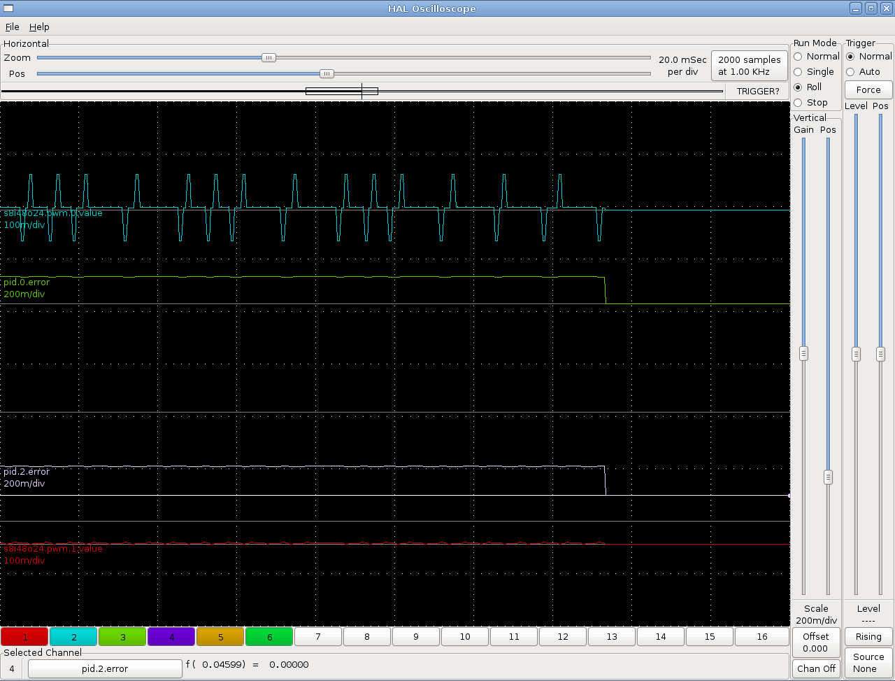

Опробовал и пробовал измерить характеристики каналов скорости сначала шпинделя , а потом и оси X .Скриншоты выкладываю . Видно что скачки в данных не зависят от амплитуды данных , есть некоторая переменная составляющая , я думаю , что версия Ника о считывании несинхронизированных данных наиболее правильная . Если б неравномерность была только в шпинделе - вопрос был бы интересным , но по оси Икс по скорости аналогичная картина . Или , вопрос по передаче данных в моей Плуто-подобной плате .
Screenshot pid0error-1.png (4550 просмотров) <a class='original' href='./download/file.php?id=8653&mode=view' target=_blank>Загрузить оригинал (62.86 КБ)</a>
Крутил за вал  энкодера вручную (4550 просмотров) <a class='original' href='./download/file.php?id=8654&mode=view' target=_blank>Загрузить оригинал (60.69 КБ)</a>
Крутил за вал  энкодера вручную (4550 просмотров) <a class='original' href='./download/file.php?id=8655&mode=view' target=_blank>Загрузить оригинал (64.49 КБ)</a>
X в состоянии движения с скоростью 200мм\м (4550 просмотров) <a class='original' href='./download/file.php?id=8656&mode=view' target=_blank>Загрузить оригинал (64.75 КБ)</a>
X в состоянии покоя , рукой можно притормозить ось до исчезновения импульсов , но шаг вывода данных скорости был 0 - 1.5 единиц (4550 просмотров) <a class='original' href='./download/file.php?id=8657&mode=view' target=_blank>Загрузить оригинал (63.94 КБ)</a>
