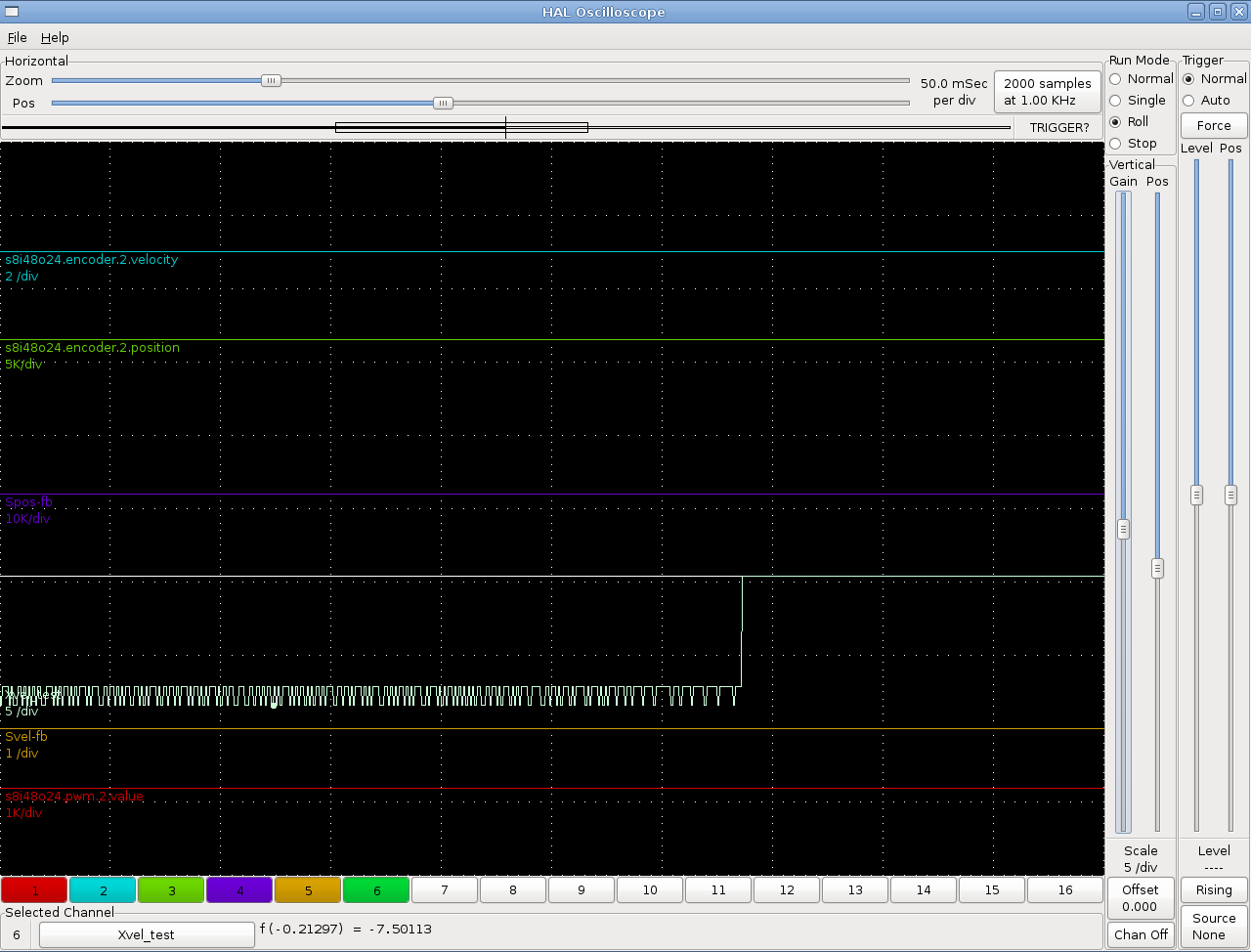

Начал настраивать резьбонарезание , вылезли вопросы :
1 . При переключении направления оборотов М3 на М4 отсутствует сигнал
net Sat-speed => motion.spindle-at-speed
хотя брал абсолютное значение оборотов
# ---Setup spindle at speed signals---
net Svel-fb-RPM abs.0.in
net Svel-fb-RPM-abs abs.0.out
net Svel-abs => near.0.in1
net Svel-fb-RPM-abs => near.0.in2 ### в обертах в хвилину
net Sat-speed <= near.0.out
setp near.0.scale 1.5 # приблизительная равность оборотов
на М3 все работает .....
2. При использовании сигнала Svel-fb-RPM сложилось мнение , что где-то теряется точность преобразования - обороты показывают 100.2 или 105.7 ( скачки отображения ) при диапазоне отображения 0-2000 об\мин .
3. При значении MIN_FERROR = 0.3 мне не удается точно спозиционировать привод , привод на конце кадра стоит и думает - ждет помощи молотка и какой то ... ключа на 13 , придется возвращаться к настройке ПИД регулятора .

А что при этом на сигнале Svel-fb-RPM? Какое значение?vmarkiv писал(а):1 . При переключении направления оборотов М3 на М4 отсутствует сигнал
Какое разрешение энкодера? Возможно погрешность возникает из-за неравномерного поступления сигналов от энкодера, точнее из-зи их дискретизации. Например в последовательных итерациях приходят следующие количества тиков 100 101 100 100 99, тогда вычисленные обороты будут скакать в пределах 1%, можно попробовать прогнать это значение через фильтр.vmarkiv писал(а):2. При использовании сигнала Svel-fb-RPM сложилось мнение , что где-то теряется точность преобразования
Кстати, у тебя нет осциллографа, чтобы померить реальный выход с энкодера?
А причем здесь MIN_FERROR? По идее, если его превысит то тупо вываливается joint following error и все, тупить не должно, или по крайней мере не должно из-за него тупитьvmarkiv писал(а):3. При значении MIN_FERROR = 0.3 мне не удается точно спозиционировать привод , привод на конце кадра стоит и думает - ждет помощи молотка и какой то ... ключа на 13

2048 на оборот , прямо на шпинделе , обороты 100 об\мин . Сигналы с энкодера нормальные . Может это из-за преобразования из формата f32 в обороты ?
При маленькой FERROR вываливается , но не понял как назначить определенную точность позиционирования

В каком смысле точность?
На изображении у тебя похоже на скругление траектории, попробуй дописать G61 (Exact path mode).
По умолчанию LinuxCNC будет стараться следовать траектории как можно точнее. Если включен режим G64, то траектория может изменяться для сохранения максимально возможной скорости, но при этом LinuxCNC будет стараться следовать этой траектории.
ЗЫ когда ты уже нас порадуешь скриншотами HALScope ?
Теперь интересно, как у тебя скачут обороты.
ЗЫЫ по идее 100 об/мин, это примерно 1,5 оборота в секунду, т.е. примерно 3000 тысячи тиков в секунду. По идее количество этих тиков смотриться раз в servo-thread, а это скорее всего 1000 раз в секунду. Итого на каждый замер приходится около 3 тиков (а если считать все фазы, то 3*4 - около 12), так вот, если в разных периодах будет разное количество тиков (а оно будет, т.к. замер берется не согласованно с тиками) получаем 11-12 тиков за замер, т.е. отклонение около 10%. При стандартном замере среднее отклонение будет 5%.
Надо наверное lowpass добавить, но лучше бы посмотреть на график оборотов в halscope
Кстати, интерессно rps*60 будет отличаться от rpm или нет?

а где тут преобразование ? (S32 ??...)vmarkiv писал(а):Может это из-за преобразования из формата f32 в обороты ?
loadrt abs count=2
loadrt lowpass names=lowpass.spindle
loadrt near
loadrt mux4 names=mux4.gear
addf mux4.gear servo-thread
addf abs.0 servo-thread
addf abs.1 servo-thread
addf lowpass.spindle servo-thread
addf near.0 servo-thread
net Svel-cmd motion.spindle-speed-out => abs.1.in
net Svel-abs abs.1.out => near.0.in1
net Senable => s8i48o24.pwm.2.enable
setp s8i48o24.encoder.2.scale [SPINDLE_9]INPUT_SCALE
setp s8i48o24.encoder.2.index-enable TRUE
net Spos-fb s8i48o24.encoder.2.position
net Svel-fb s8i48o24.encoder.2.velocity
net Senable <= motion.spindle-on
net Scw <= motion.spindle-forward
net Sccw <= motion.spindle-reverse
net Sbrake <= motion.spindle-brake
net Spos-fb => motion.spindle-revs
net Svel-fb => motion.spindle-speed-in
net Sindex-enable <=> motion.spindle-index-enable
net Gear_selected mux4.gear.out
net Gear1 mux4.gear.sel0 => s8i48o24.din.42 iopanel.led-42
net Gear2 mux4.gear.sel1 => s8i48o24.din.26 iopanel.led-26
setp mux4.gear.in0 14.08
setp mux4.gear.in2 3.52
setp mux4.gear.in3 1
setp mux4.gear.in1 1.408
net Svel-cmd => mult2.1.in0
net Gear_selected => mult2.1.in1
net Svel-cmd-mux <= mult2.1.out
net Svel-cmd-mux => s8i48o24.pwm.2.value
setp s8i48o24.encoder.2.scale [SPINDLE_9]ENCODER_SCALE
net Svel-fb => mult2.0.in0
setp mult2.0.in1 60
net Svel-fb-RPM <= mult2.0.out-

Re: 16К20Т1 -модернизация с LINUXCNC
как вариант можно еще так попробовать:
setp near.0.difference 0.1
net Svel-fb near.0.in1
net spindle-vel-cmd-rps motion.spindle-speed-out-rps near.0.in2
net Sat-speed near.0.out-
vmarkiv

Иду пробовать дальше , да меня версия 2.3.5 дальше на этой машине не обновлял
А поможет ли? У него разница вроде как больше будет...nkp писал(а):setp near.0.difference 0.1
ИМХО нужен lowpass с коэффициентом 0.04
Опробовал и пробовал измерить характеристики каналов скорости сначала шпинделя , а потом и оси X .Скриншоты выкладываю . Видно что скачки в данных не зависят от амплитуды данных , есть некоторая переменная составляющая , я думаю , что версия Ника о считывании несинхронизированных данных наиболее правильная . Если б неравномерность была только в шпинделе - вопрос был бы интересным , но по оси Икс по скорости аналогичная картина . Или , вопрос по передаче данных в моей Плуто-подобной плате .
