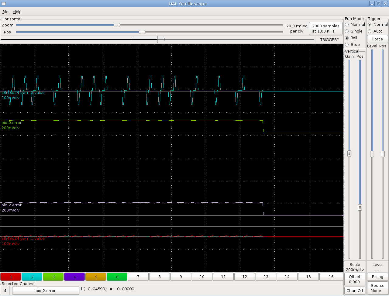

Начал настраивать резьбонарезание , вылезли вопросы :
1 . При переключении направления оборотов М3 на М4 отсутствует сигнал
net Sat-speed => motion.spindle-at-speed
хотя брал абсолютное значение оборотов
# ---Setup spindle at speed signals---
net Svel-fb-RPM abs.0.in
net Svel-fb-RPM-abs abs.0.out
net Svel-abs => near.0.in1
net Svel-fb-RPM-abs => near.0.in2 ### в обертах в хвилину
net Sat-speed <= near.0.out
setp near.0.scale 1.5 # приблизительная равность оборотов
на М3 все работает .....
2. При использовании сигнала Svel-fb-RPM сложилось мнение , что где-то теряется точность преобразования - обороты показывают 100.2 или 105.7 ( скачки отображения ) при диапазоне отображения 0-2000 об\мин .
3. При значении MIN_FERROR = 0.3 мне не удается точно спозиционировать привод , привод на конце кадра стоит и думает - ждет помощи молотка и какой то ... ключа на 13 , придется возвращаться к настройке ПИД регулятора .

А что при этом на сигнале Svel-fb-RPM? Какое значение?vmarkiv писал(а):1 . При переключении направления оборотов М3 на М4 отсутствует сигнал
Какое разрешение энкодера? Возможно погрешность возникает из-за неравномерного поступления сигналов от энкодера, точнее из-зи их дискретизации. Например в последовательных итерациях приходят следующие количества тиков 100 101 100 100 99, тогда вычисленные обороты будут скакать в пределах 1%, можно попробовать прогнать это значение через фильтр.vmarkiv писал(а):2. При использовании сигнала Svel-fb-RPM сложилось мнение , что где-то теряется точность преобразования
Кстати, у тебя нет осциллографа, чтобы померить реальный выход с энкодера?
А причем здесь MIN_FERROR? По идее, если его превысит то тупо вываливается joint following error и все, тупить не должно, или по крайней мере не должно из-за него тупитьvmarkiv писал(а):3. При значении MIN_FERROR = 0.3 мне не удается точно спозиционировать привод , привод на конце кадра стоит и думает - ждет помощи молотка и какой то ... ключа на 13

2048 на оборот , прямо на шпинделе , обороты 100 об\мин . Сигналы с энкодера нормальные . Может это из-за преобразования из формата f32 в обороты ?
При маленькой FERROR вываливается , но не понял как назначить определенную точность позиционирования

В каком смысле точность?
На изображении у тебя похоже на скругление траектории, попробуй дописать G61 (Exact path mode).
По умолчанию LinuxCNC будет стараться следовать траектории как можно точнее. Если включен режим G64, то траектория может изменяться для сохранения максимально возможной скорости, но при этом LinuxCNC будет стараться следовать этой траектории.
ЗЫ когда ты уже нас порадуешь скриншотами HALScope ?
Теперь интересно, как у тебя скачут обороты.
ЗЫЫ по идее 100 об/мин, это примерно 1,5 оборота в секунду, т.е. примерно 3000 тысячи тиков в секунду. По идее количество этих тиков смотриться раз в servo-thread, а это скорее всего 1000 раз в секунду. Итого на каждый замер приходится около 3 тиков (а если считать все фазы, то 3*4 - около 12), так вот, если в разных периодах будет разное количество тиков (а оно будет, т.к. замер берется не согласованно с тиками) получаем 11-12 тиков за замер, т.е. отклонение около 10%. При стандартном замере среднее отклонение будет 5%.
Надо наверное lowpass добавить, но лучше бы посмотреть на график оборотов в halscope
Кстати, интерессно rps*60 будет отличаться от rpm или нет?

Re: 16К20Т1 -модернизация с LINUXCNC
как вариант можно еще так попробовать:
setp near.0.difference 0.1
net Svel-fb near.0.in1
net spindle-vel-cmd-rps motion.spindle-speed-out-rps near.0.in2
net Sat-speed near.0.out-
vmarkiv
А поможет ли? У него разница вроде как больше будет...nkp писал(а):setp near.0.difference 0.1
ИМХО нужен lowpass с коэффициентом 0.04
Опробовал и пробовал измерить характеристики каналов скорости сначала шпинделя , а потом и оси X .Скриншоты выкладываю . Видно что скачки в данных не зависят от амплитуды данных , есть некоторая переменная составляющая , я думаю , что версия Ника о считывании несинхронизированных данных наиболее правильная . Если б неравномерность была только в шпинделе - вопрос был бы интересным , но по оси Икс по скорости аналогичная картина . Или , вопрос по передаче данных в моей Плуто-подобной плате .
