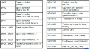

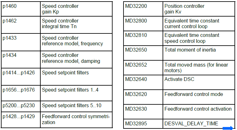

aksutov1996 писал(а):Здравствуйте.
Читаю пособие по пуконаладке для решения проблемы с ошибкой 025022 при включении, описанный тут: http://www.cnc-club.ru/forum/viewtopic. ... 39#p467939
Возник вопрос, я не понимаю, для чего нужна оптимизация осей и что за параметры она меняет. На фото пример из пособия, где показан результат оптимизации и какие параметры были изменены.
И, как считаете, решит ли она мою проблему с ошибкой 025022?)

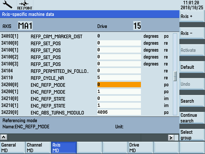

В общем
У меня есть по 2 параметра 34200 и 34210 (с индексами 0 и 1, см. скрин).
В ошибки у меня пишется 25022 MA1 Encoder 1 Warning 0.
Полагаю, что для решения моей проблемы я должен задавать параметры 34200[1] и 34210[1], ведь индекс массива переменной обозначает, наверное, номер энкодера (исходя из ошибки у меня номер 1).
Ставил эксперементы:
1. Если ставить 34200[0] и 34210[0] в 1, после автоперезапуска нет ошибки и в окне Ref.point я могу крутить ось (кручу в +, т.к. параметр 34010 = 0). Но крутил я её 5 минут и делал несколько оборотов, толку ноль. Ось не приходит в опорную точку.
Кстати, за 1 оборот я должен в любом случае выйти в опорную точку или может быть так, что я должен сделать несколько оборотов? По сути энкодер же знает обороты и опорная точка, наверное, тоже зависит от положения диска энкодера, отвечающего за обороты.
2. Если ставить 34200[1] и 34210[1] в 1, после автоперезапуска есть моя старая ошибка и ось не поддаётся движению в окне Ref.point.
3. Поставить везде 1 система не даёт.
808scr_20181025110120.png (10880 просмотров) <a class='original' href='./download/file.php?id=149158&mode=view' target=_blank>Загрузить оригинал (21.99 КБ)</a>
aksutov1996
Сообщения: 106
Зарегистрирован: 23 мар 2018, 13:25
Re: Sinumerik 808d Advanced - Вопрос по оптимизации оси
Сообщение aksutov1996 »
ГОТОВО!
Установил следующие параметры 34200[0] = 0; 34210[0] = 1
Система почему-то не сразу давала выйти на эту комбинацию (ну и к заметке параметры 34200[1] = 1; 34210[1] = 0). Но на эту комбинацию я сумел выйти тыкая безумно значения. В итоге нажал Активировать. Перезагрузилась стойка. Нажал на поворот головки в она вышла в опорную точку.
