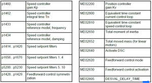

aksutov1996 писал(а):Здравствуйте.
Читаю пособие по пуконаладке для решения проблемы с ошибкой 025022 при включении, описанный тут: http://www.cnc-club.ru/forum/viewtopic. ... 39#p467939
Возник вопрос, я не понимаю, для чего нужна оптимизация осей и что за параметры она меняет. На фото пример из пособия, где показан результат оптимизации и какие параметры были изменены.
И, как считаете, решит ли она мою проблему с ошибкой 025022?)

aksutov1996
Сообщения: 106
Зарегистрирован: 23 мар 2018, 13:25
Re: Sinumerik 808d Advanced - Вопрос по оптимизации оси
Сообщение aksutov1996 »
Lexxa писал(а):тебе нужна книга основные функции
Основные функции
1276 Справочник по функциям, 03/2010, 6FC5397-0BP20-1PA0
В интернете нашёл только Дополнительные функции справочник по функциям 03/2010, 6FC5397-0BP20-1PA0.
И походу там нет того, о чём мы разговариваем.
И тут ещё одна загвозка. Выходить на реферирование оси я умею через кнопку Меню функций -> там старт асистента -> на определённом шаге реферирование. Но там реферирование осей X,Y,Z
Не даёт возможности для 4ой оси.
