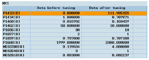

Здравствуйте.
Читаю пособие по пуконаладке для решения проблемы с ошибкой 025022 при включении, описанный тут: http://www.cnc-club.ru/forum/viewtopic. ... 39#p467939
Возник вопрос, я не понимаю, для чего нужна оптимизация осей и что за параметры она меняет. На фото пример из пособия, где показан результат оптимизации и какие параметры были изменены.
И, как считаете, решит ли она мою проблему с ошибкой 025022?)

Она меняет настройки приводов. Коэффициенты усилнния по току, по скорости, по положению, интегральные составляющие, и еще кучу всего.
Эти действия не помогут при ошибке 25022.
Вам же сказали в сименсе, что нужно юстировать датчик.
Вы им не верите?

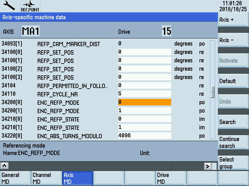

Я проверял этот параметр, там стоит "1".Lexxa писал(а):покажи машинное данное 34210 нужной оси

Re: Sinumerik 808d Advanced - Вопрос по оптимизации оси
короче читать никто не хочет мануалы.
1) установить 34210=1
2) в режиме JOG подвести ось к известной позиции
3) установить 34200 = нужной позиции в машинных координатах в этой точке
4) посмотреть значение параметра 34010 и понять в какую сторону спараметрировано реферирование (в плюс или в минус)
5) применть новые MD
6) включить режим JOG-REF
7) нажать выясненную в п4 кнопку перемещения
8) уведить что напростив оси появился значек ось отреферирована
9) убедиться, что 34210 стал = 2.
p.s. ось двигаться не будет

4ая ось работала без ошибки в начале, пока я не сбил настройки или сделал что-то подобное. После восстановления через архив файл восстановления осталась ошибка при включении.Lexxa писал(а):там ионистор внутри. ионистор разрядился пока станок ехал и привет...
