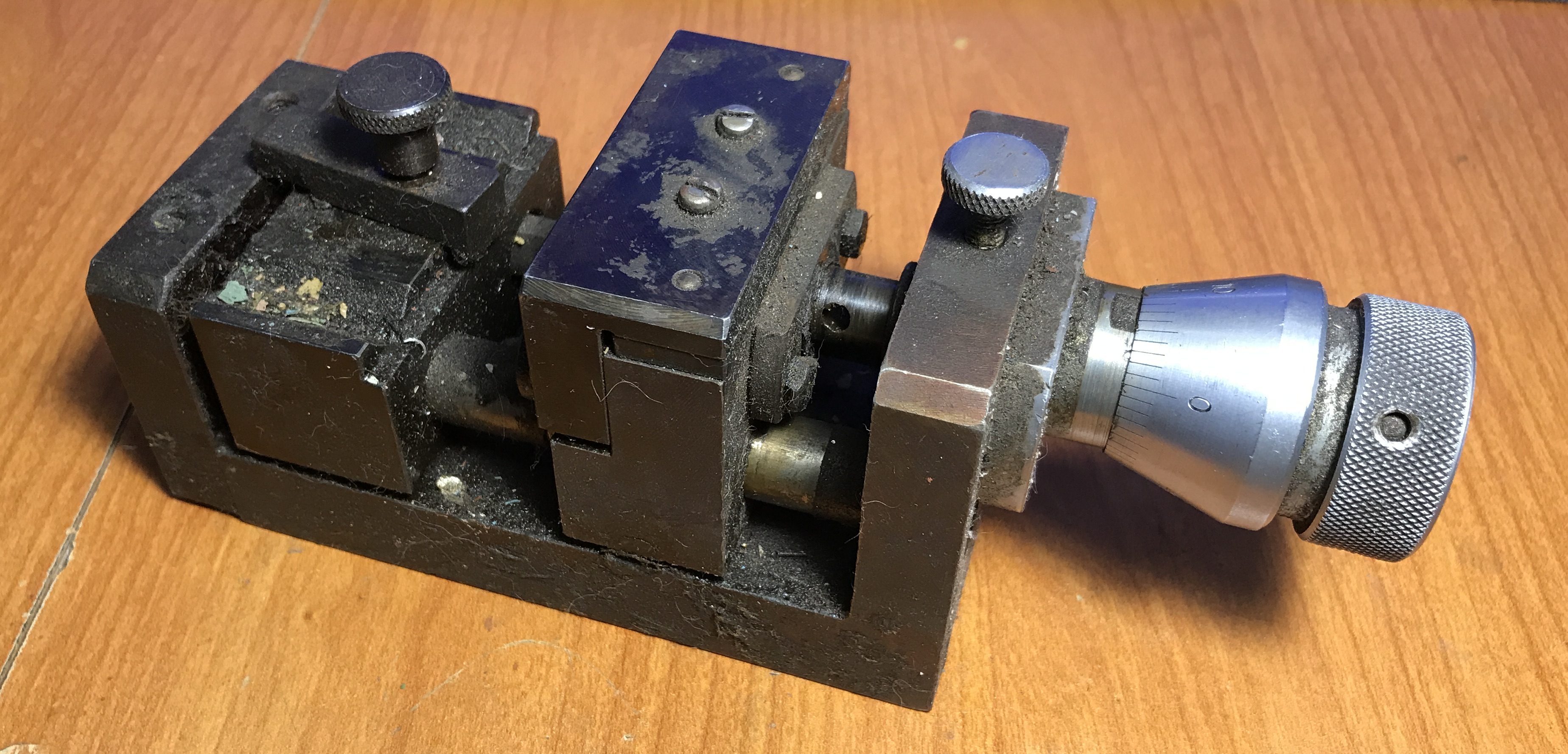

И вот ещё
image1_cr.jpg (5800 просмотров) <a class='original' href='./download/file.php?id=142169&mode=view' target=_blank>Загрузить оригинал (1.45 МБ)</a>
Что бы это могло быть?
