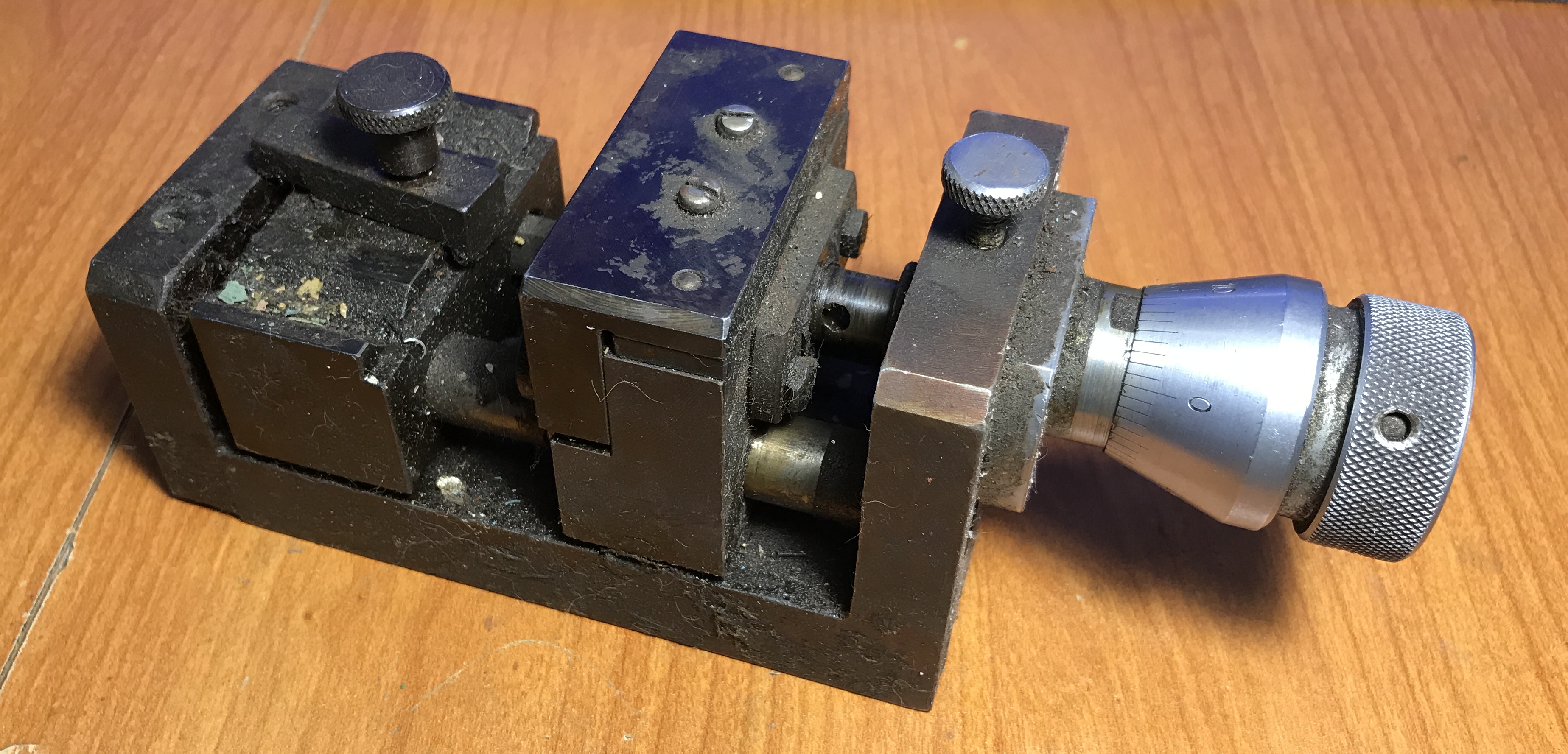

И вот ещё
image1_cr.jpg (5604 просмотра) <a class='original' href='./download/file.php?id=142169&sid=fc430e37483fe0b1c5359cb5e5d5fd2b&mode=view' target=_blank>Загрузить оригинал (1.45 МБ)</a>
Что бы это могло быть?
