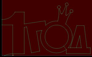

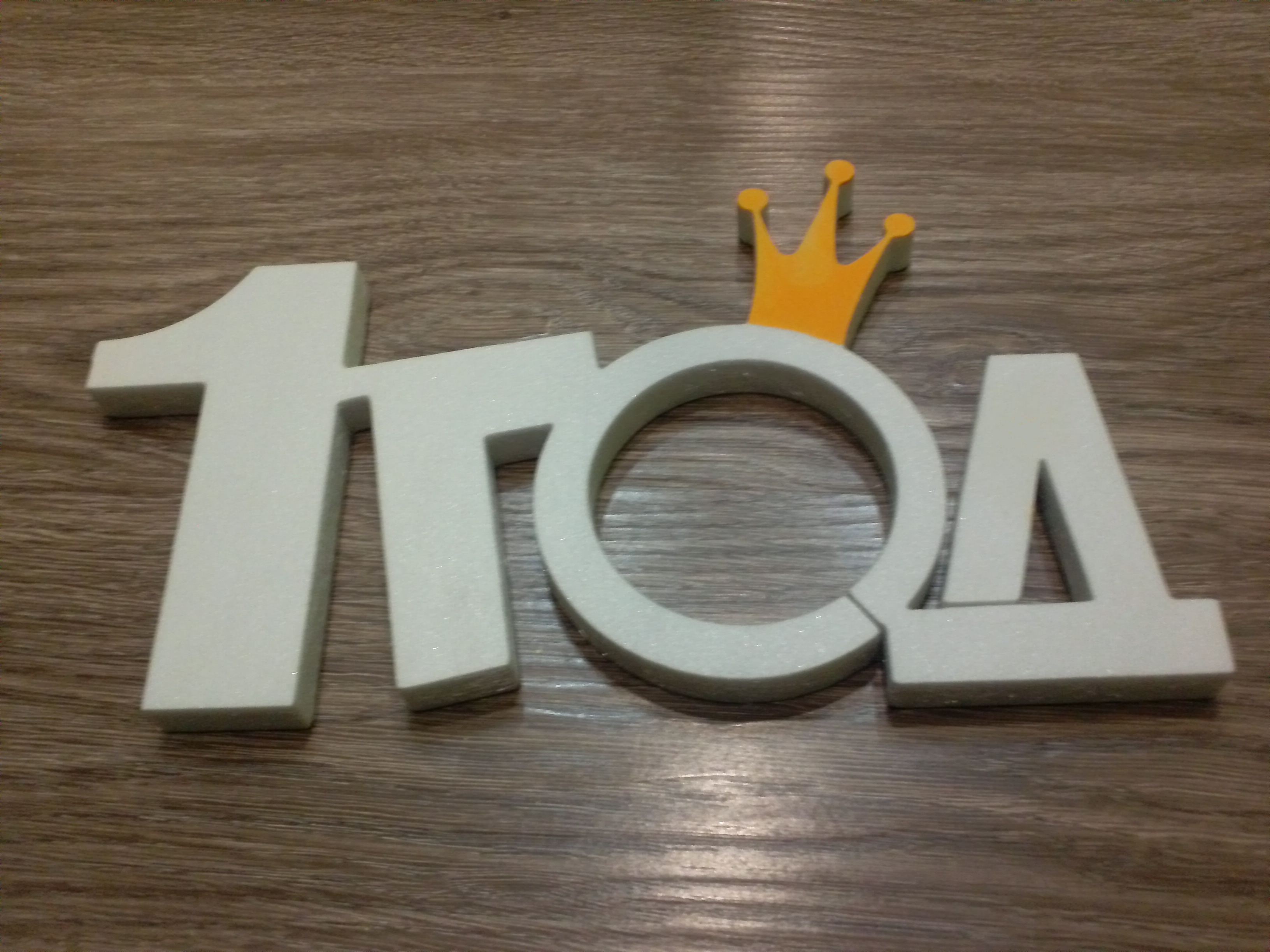

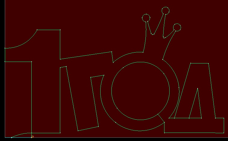

Re: Станок фигурной резки пенопласта (пенорез)
Как например у цифры 6 вырезать внутреннюю часть и вообще вырезать внутрянку?деталь только на части если делить
						- selenur
 - Почётный участник
 - Сообщения: 4605
 - Зарегистрирован: 21 авг 2013, 19:44
 - Репутация: 1622
 - Настоящее имя: Сергей
 - Откуда: Новый Уренгой
 - Контактная информация:
В основном замечал что для вырезки внутреней части, находят точку на внешнем контуре, и точку на внутренем контуре, и получаемая прямая между точками является местом перехода для вырезки внутренней части, и после вырезки внутреней части, по этой-же прямой выход снова на внешний контур, для продолжения резки.sanek45 писал(а):Как например у цифры 6 вырезать внутреннюю часть и вообще вырезать внутрянку?деталь только на части если делить
я делаю такsanek45 писал(а):Как например у цифры 6 вырезать внутреннюю часть и вообще вырезать внутрянку?деталь только на части если делить
Так вот и подумал что зарез делается,здорово выглядит
