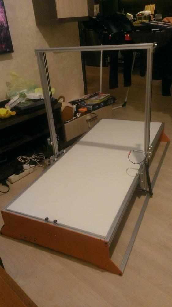

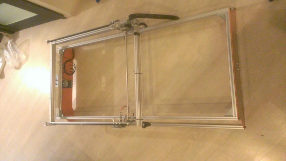

Привет всем. Сделал станок для фигурной резки пенопласта (пенорез). Рабочее поле 1300х700мм, длина струны 550мм.
Сначало был под управлением Arduino, но потом все же перешел на Mach3, так как постоянно были какие то сбои.
Сейчас работает уже где то год, проблем никаких. Думаю делать еще один.
https://www.youtube.com/watch?v=Gm_bNuFAFY4
https://www.youtube.com/watch?v=9WbmJfjLZN0&t=46s
https://www.youtube.com/watch?v=5LdBEPaOIFQ&t=15s

Добрый день. Хороший станочек :) Единственное что хотелось, это дополнительные приспособления для закрепления пенопласта. Я в своей работе использую Corel+devFoam+Mach3. Вроде тоже получается :)
Так же интересно, можно ли автоматизировать включение и отключение нагрева струны?

deniks писал(а):Добрый день. Хороший станочек :) Единственное что хотелось, это дополнительные приспособления для закрепления пенопласта. Я в своей работе использую Corel+devFoam+Mach3. Вроде тоже получается :)
neonas писал(а):А в чем пишешь программы?
Также использую Corel+devFoam+Mach3, все очень просто.
Нагрев автоматизировать думаю можно без проблем, как включаетя шпиндель в фрезерном. Но мне, в принципе, и в ручную нормально.
Да приспособу для закрепления надо доделать.

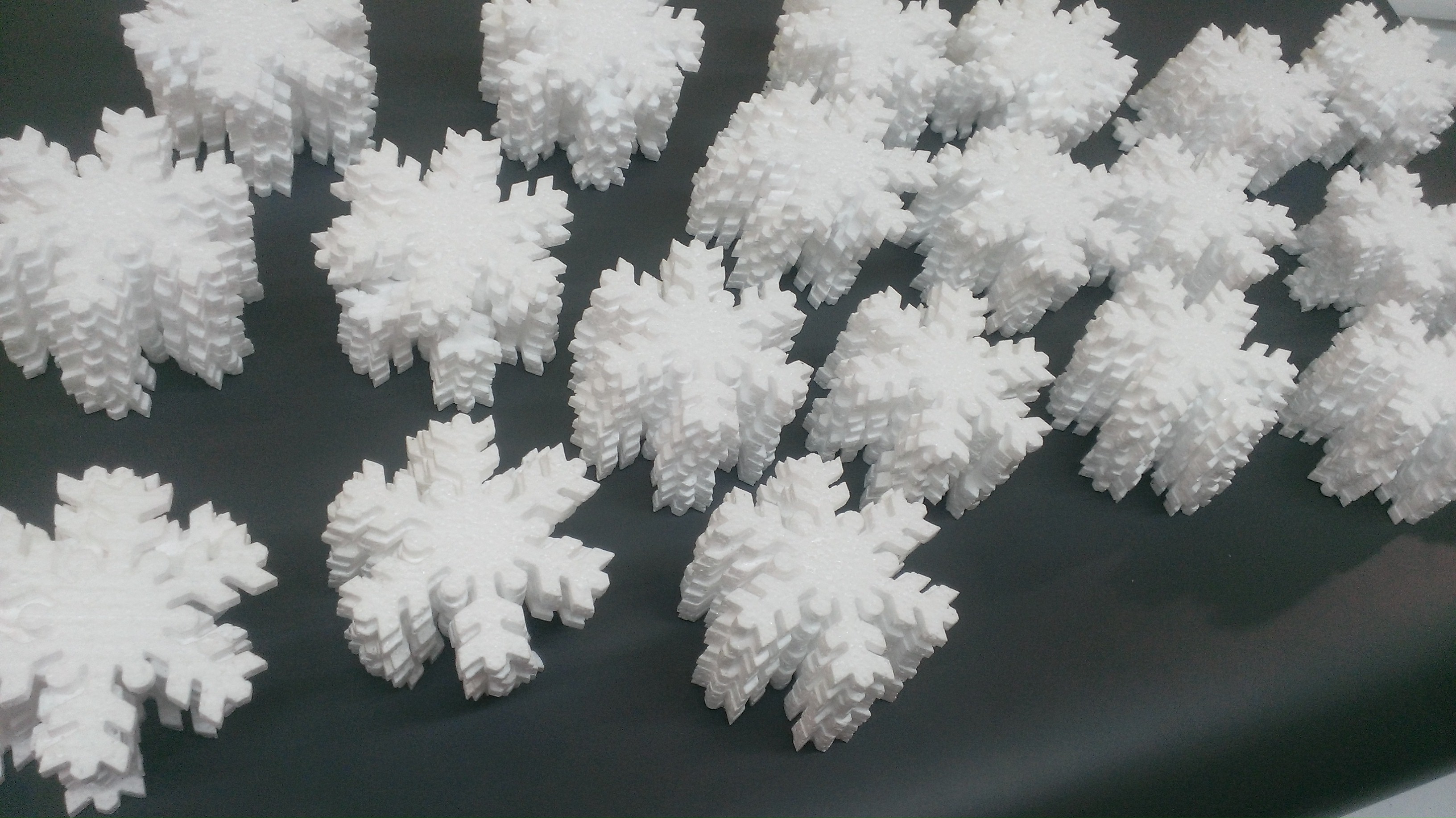

Так же интересно какую нить используете, нихром или титан? А так же интересно, какое время порезки снежинки? На фото 15 или 17 см?

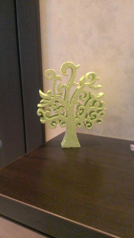

А покраской/шпаклевкой занимаетесь? С покраской водоэмульсионной краской то еще ладно, а вот со шпаклевкой интересно узнать

deniks писал(а):Так же интересно какую нить используете, нихром или титан? А так же интересно, какое время порезки снежинки? На фото 15 или 17 см?

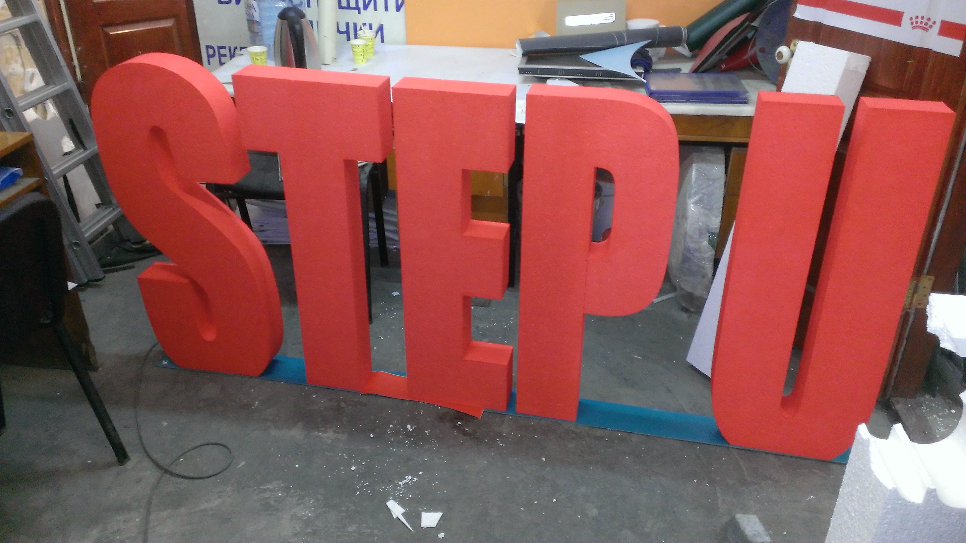

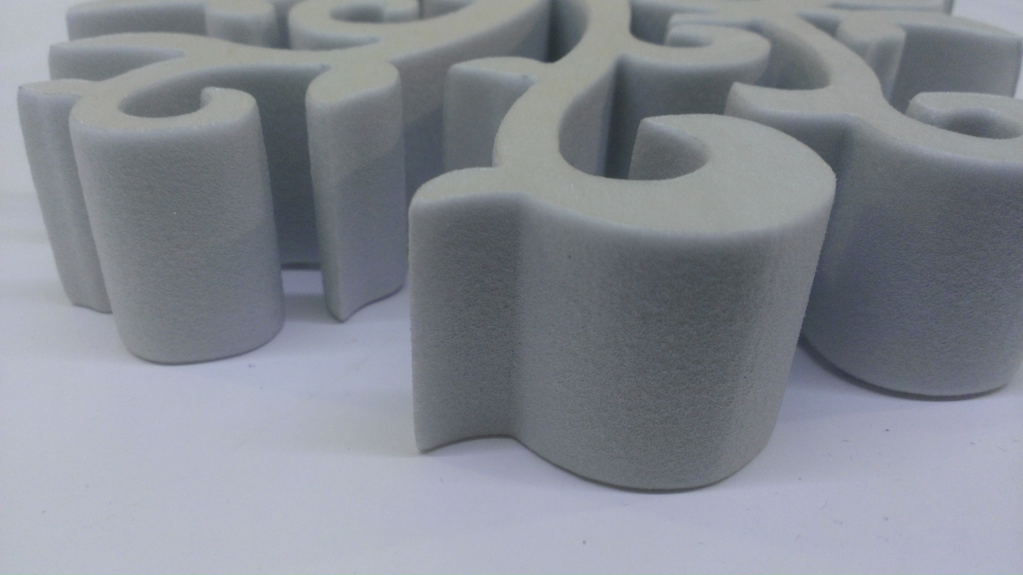

Нихром 0,2-0,6мм. Снежинки 15см. Режу из листа толщиной 5 или 10см. Потом кладу лист лежа и режу вдоль, толщиной 5-7мм. Получается МНОГО снежинок. Можно ставить листы стоя один за другим до пол метра толщиной (можно и цельный кусок пенопласта, если есть). Будет еще больше. Вырезать без проблем можно много, вопрос сбыта.
Шпаклевать не хочу, много времени занимает. Красить тоже в крайнем случаи.

так а что по времени? сколько режем 15 см?

Время порезки снежинки не засекал. Скорость 200-300мм/мин

А я смотрю у Вас реализовано на алюминиевом профиле Т слот с колесами, как себя ведет данное сочетание? Я смотрел что V-slot интересней будет, но там и цена дороже
