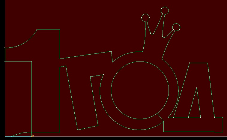

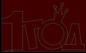

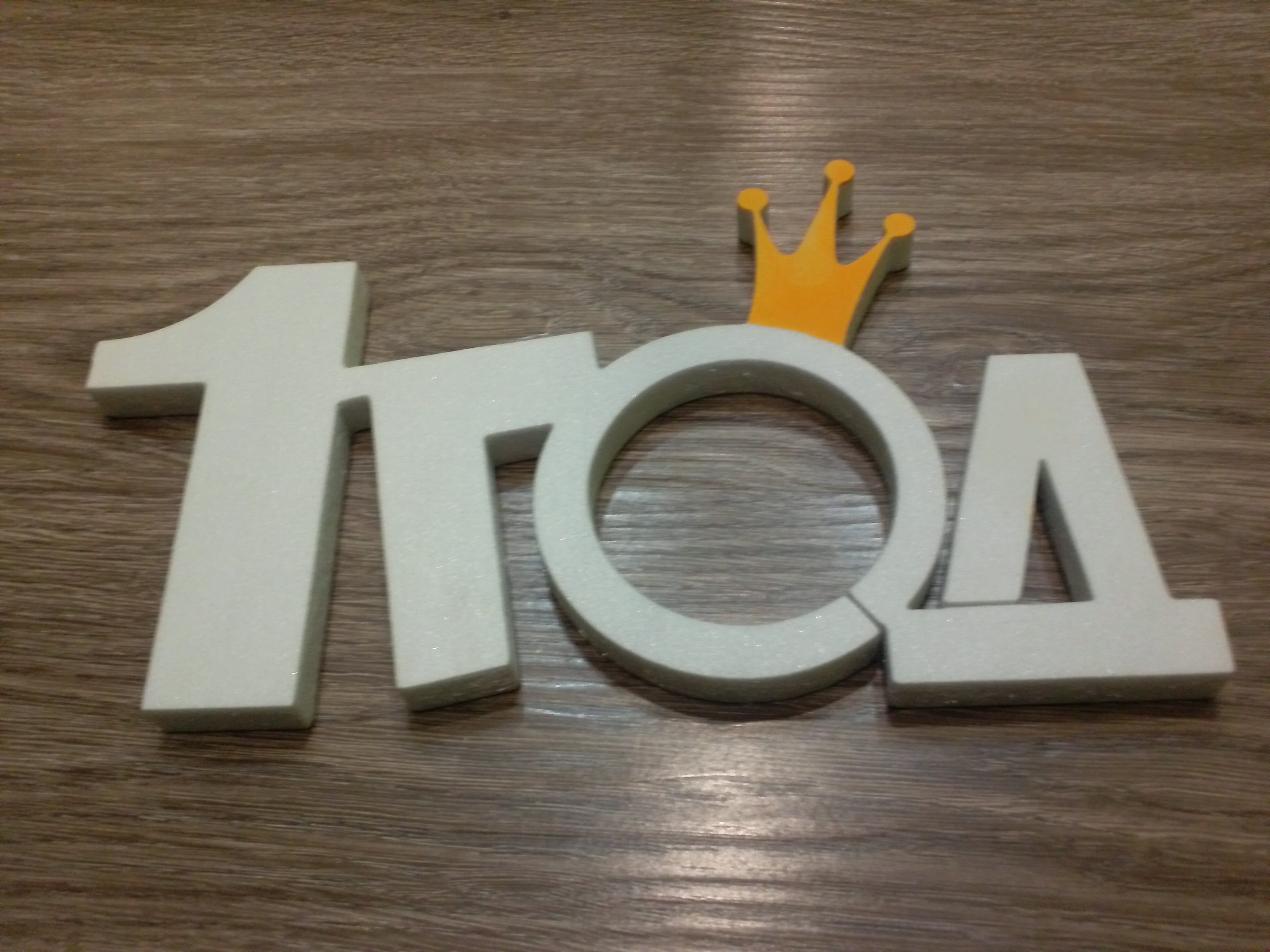

Как например у цифры 6 вырезать внутреннюю часть и вообще вырезать внутрянку?деталь только на части если делить
Re: Станок фигурной резки пенопласта (пенорез)
sanek45 писал(а):Как например у цифры 6 вырезать внутреннюю часть и вообще вырезать внутрянку?деталь только на части если делить
В основном замечал что для вырезки внутреней части, находят точку на внешнем контуре, и точку на внутренем контуре, и получаемая прямая между точками является местом перехода для вырезки внутренней части, и после вырезки внутреней части, по этой-же прямой выход снова на внешний контур, для продолжения резки.
я делаю так
я делаю так.jpg (6547 просмотров) <a class='original' href='./download/file.php?id=127635&mode=view' target=_blank>Загрузить оригинал (44.86 КБ)</a>
CAM00559.jpg (6547 просмотров) <a class='original' href='./download/file.php?id=127636&mode=view' target=_blank>Загрузить оригинал (1.28 МБ)</a>

Так вот и подумал что зарез делается,здорово выглядит
