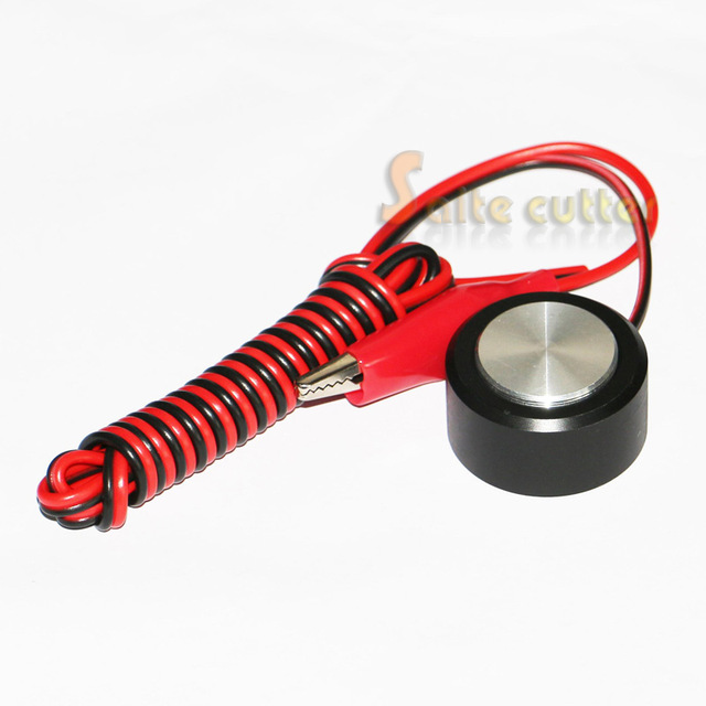

как это подключить электронно , и как программно настроить это в НС? И вопрос с Хоумом так и остался в воздухе.. Как настроить датчики на Хоум а не на лимит ведь выход на плате только под лимиты или их переназначают? Работаю с мдф и нужны эти 2 пункта немного тормозят процесс,если кто то подскажет буду весьма благодарен
