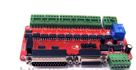

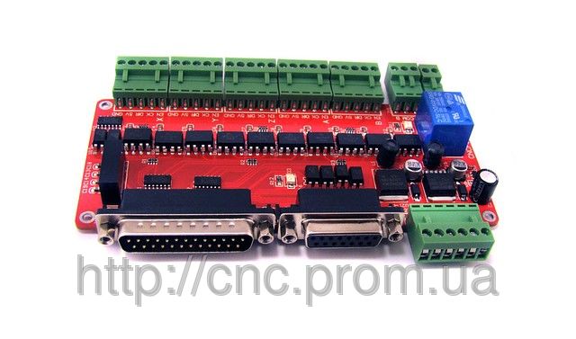

А плата случаем не красного цвета?
Красная вроде бы вместо одного-три импульса выдает! И настройки исходя из этого должны быть другие.

ZIPPY писал(а):А плата случаем не красного цвета?
http://www.cnc-club.ru/forum/download/f ... &mode=view вот такая если вы про опторазвязку... а сам нс синий или зеленый тот что в компе

Tarzanfantomas писал(а):http://www.cnc-club.ru/forum/download/f ... &mode=view вот такая если вы про опторазвязку... а сам нс синий или зеленый тот что в компе
А на кой Ncstudio такая плата нужна?
Screenshot - 25.07.2017 , 19_49_05.png (3779 просмотров) <a class='original' href='./download/file.php?id=116819&sid=c80e7100af5e730d4df15c99163f68d6&mode=view' target=_blank>Загрузить оригинал (300.72 КБ)</a>
Это лишнее.
Это лишнее.
я знаю что можно без нее но я брал ее и под мач и под нс там под обе ...другими словами она зло в этом вопросе?

Tarzanfantomas писал(а):другими словами она зло в этом вопросе?
Если пользоваться только Ncstudio, то я бы отказался от нее.
А вообще, для связки Ncstudio и Mach3 я бы рекомендовал Stepmaster. Сам таким "флаконом" пользуюсь.

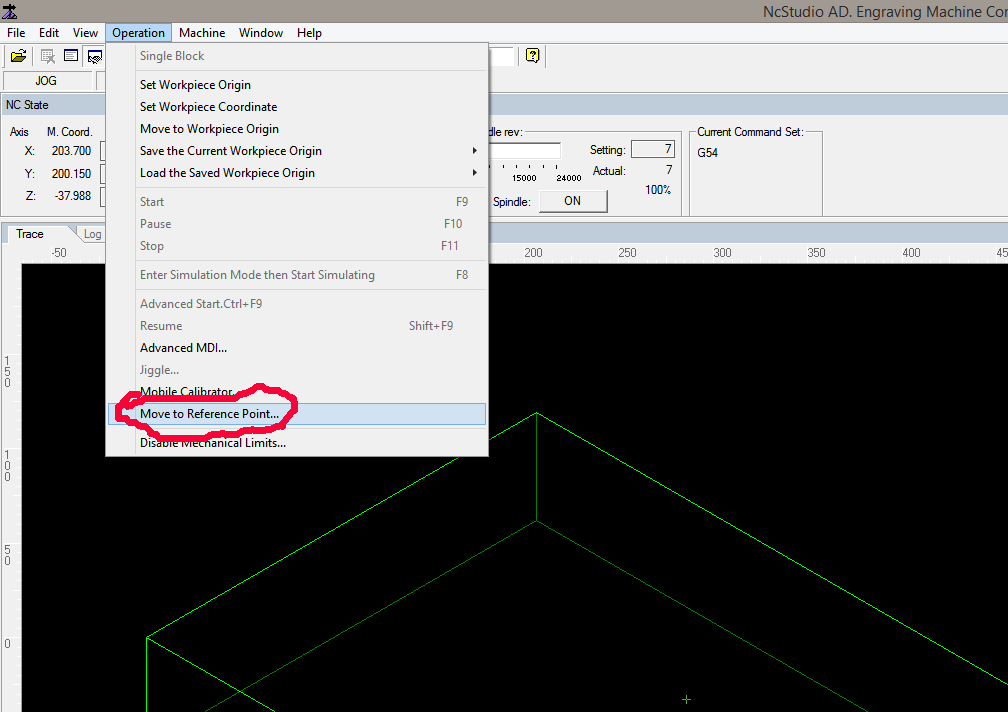

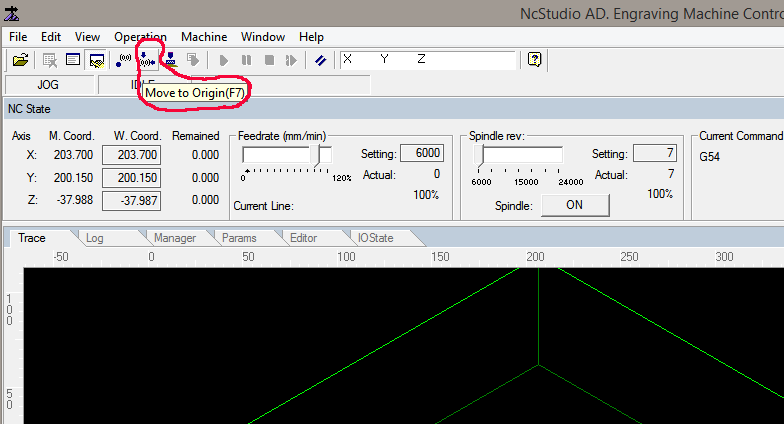

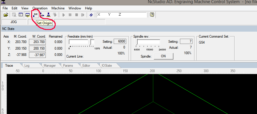

разобрался оказался я плох... вообщем там при настройках драйвера вкл это 0 а выкл 1 ... вот вам и фактический шаг другой... ВОПРОС номер 2 есть ли в NC функция не програмного нуля ? тоесть не по координатам а относительно концевиков , те вот гдето сидит шпиндель , нажимаем и он едет до срабатывания концевиков и затем отступает в заданый мною ноль?

Tarzanfantomas писал(а):есть ли в NC функция не програмного нуля
Tarzanfantomas писал(а):вот гдето сидит шпиндель , нажимаем и он едет до срабатывания концевиков
Принятие баз по всем осям. Машинные сбросятся по нолям.
Screenshot - 18.01.2018 , 15_28_28.png (3411 просмотров) <a class='original' href='./download/file.php?id=129711&sid=c80e7100af5e730d4df15c99163f68d6&mode=view' target=_blank>Загрузить оригинал (32.82 КБ)</a>
Перемещаем оси куда надо и жмем Set Origin. Это сбросит рабочие координаты в ноли.
Screenshot - 18.01.2018 , 15_31_49.png (3411 просмотров) <a class='original' href='./download/file.php?id=129712&sid=c80e7100af5e730d4df15c99163f68d6&mode=view' target=_blank>Загрузить оригинал (29.7 КБ)</a>
Tarzanfantomas писал(а):и затем отступает в заданый мною ноль
Myve Origin - передвинет оси в ноли по рабочим координатам с учетом безопасного отступа по Z из любого местоположения.
Screenshot - 18.01.2018 , 15_31_53.png (3411 просмотров) <a class='original' href='./download/file.php?id=129713&sid=c80e7100af5e730d4df15c99163f68d6&mode=view' target=_blank>Загрузить оригинал (29.19 КБ)</a>
Она не для студии, она для станка. Можно студию подключать, можно LPT.
И концевики она кушает только механику или PNP.
