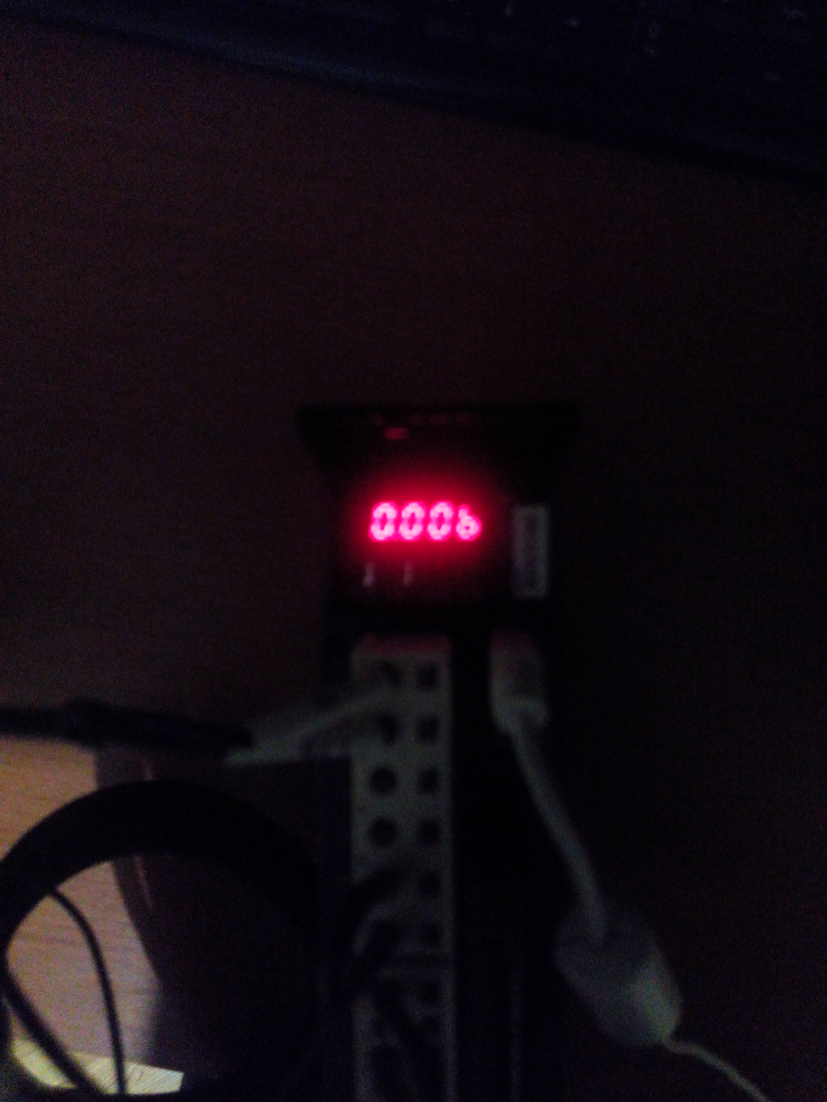

Coffeein
Сообщения: 2124
Репутация: 291
Re: MR-J3-40A с двигателем HF-KP23
Сообщение Coffeein »
Вот она. Сохранил.
IMG_20161118_233807.jpg (2418 просмотров) <a class='original' href='./download/file.php?id=95149&mode=view' target=_blank>Загрузить оригинал (4.18 МБ)</a>

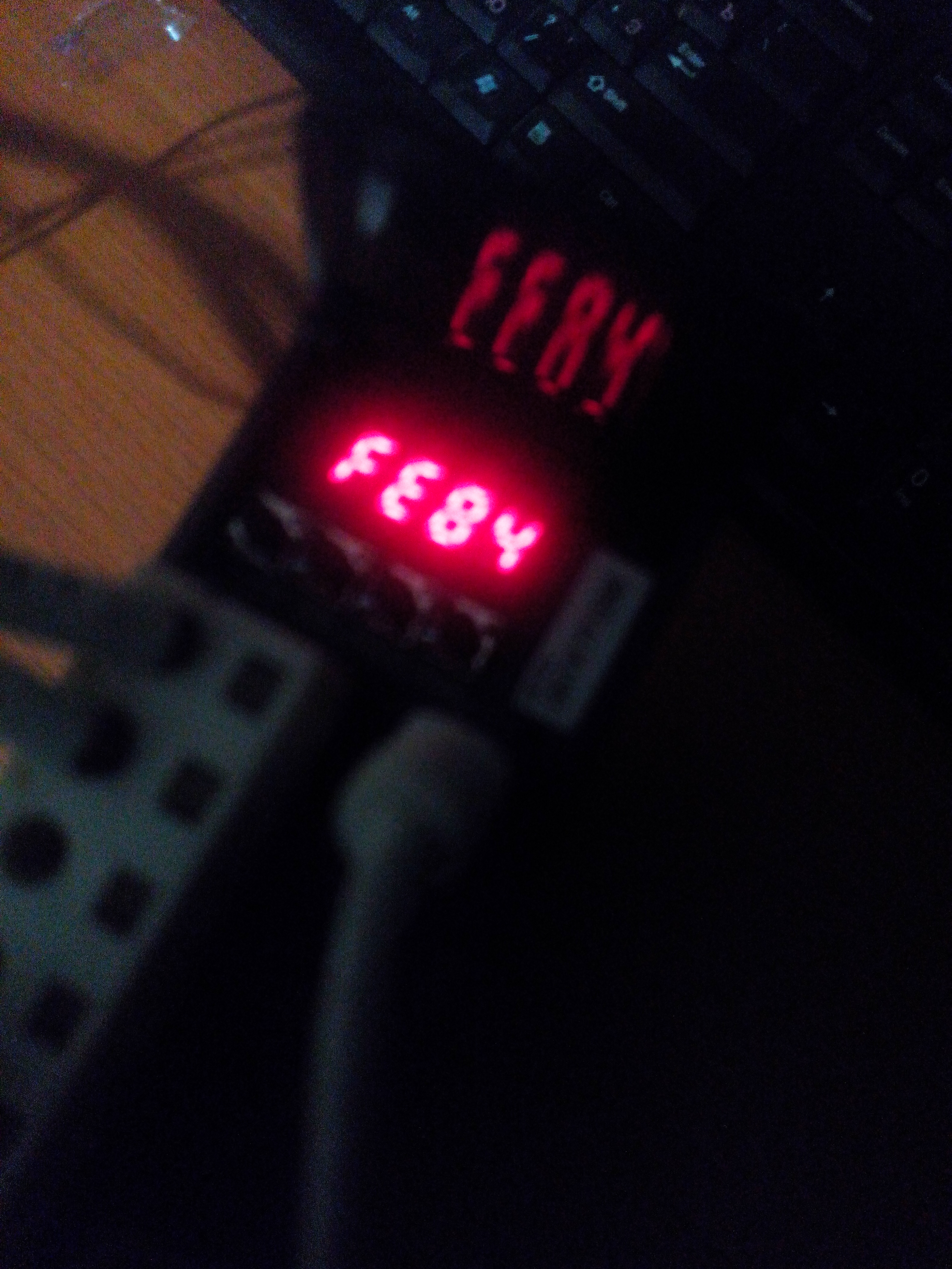

Coffeein
Сообщения: 2124
Репутация: 291
Поменялось при включении на такое значение. То есть он его принял.
