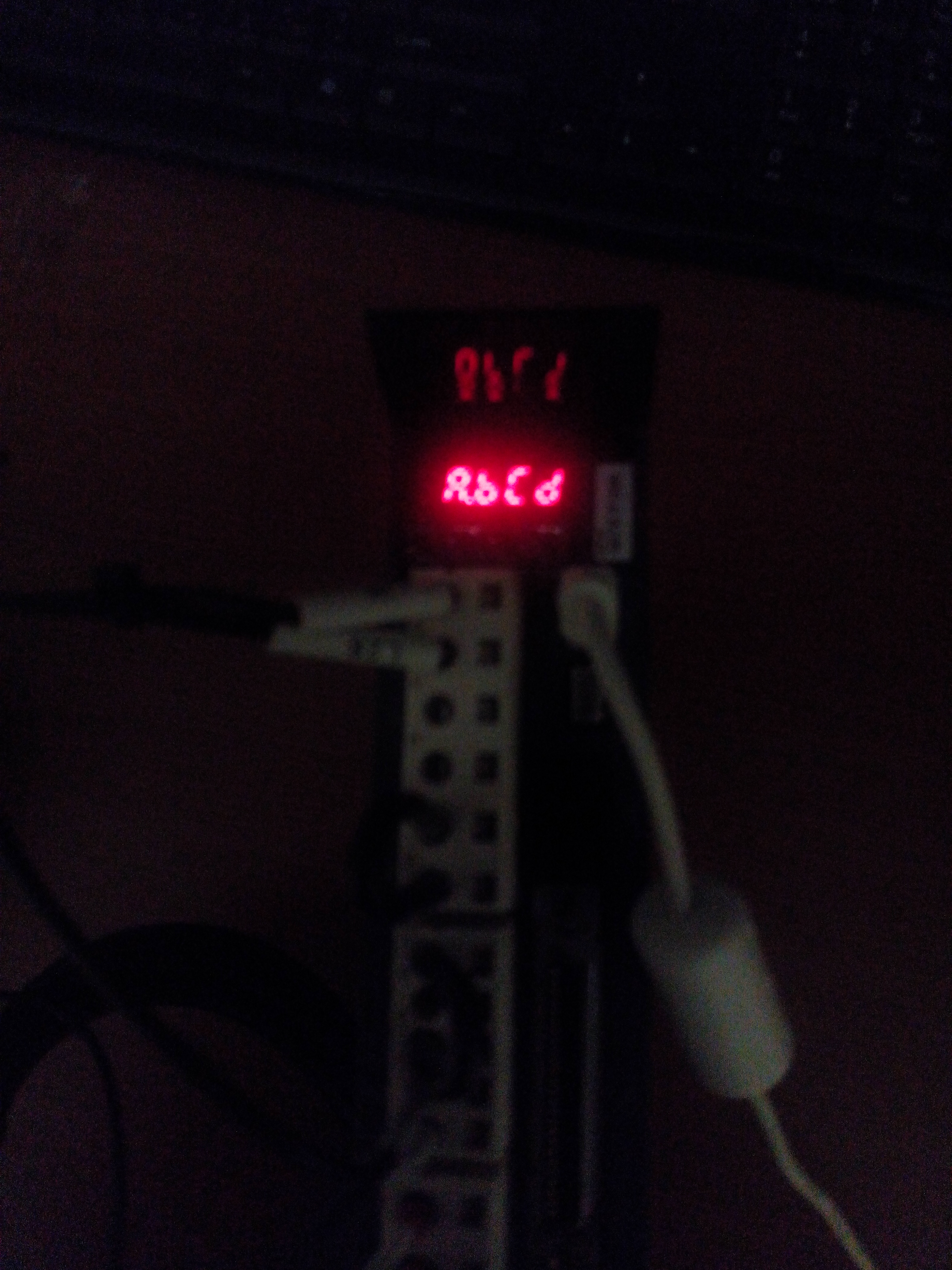

Coffeein
Сообщения: 2144
Репутация: 291
Re: MR-J3-40A с двигателем HF-KP23
Сообщение Coffeein »
До чего я тупой. Надеюсь в первый раз простительно. Нашёл наконец то эти буковки.
IMG_20161118_232413.jpg (2009 просмотров) <a class='original' href='./download/file.php?id=95147&mode=view' target=_blank>Загрузить оригинал (3.83 МБ)</a>
mhael
Сообщения: 2443
Репутация: 769
Настоящее имя: Ильдар
Сообщение mhael »
Силвер писал(а):Вот она 000С, создаёт доступ записи и к чтению всех параметров. Вашими головами и моими руками.
Не "всех", а "всех описанных в этом мануале"...
