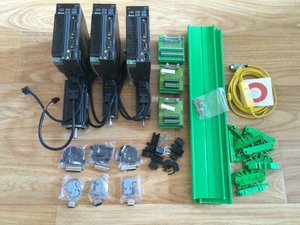

Получил сегодня горку добра для токарника. На днях начну на макетной плате отлаживать работу серв с к-флопом.
iHCYlsuHsF4.jpg (5437 просмотров) <a class='original' href='./download/file.php?id=87960&mode=view' target=_blank>Загрузить оригинал (181.36 КБ)</a>
Последний раз редактировалось AlexNikov 29 авг 2016, 11:21, всего редактировалось 1 раз.
Re: Мини ЧПУ токарничек из 1Д601
Похоже что сервы б/у ?

aftaev писал(а):Похоже что сервы б/у ?
Да Сань, сервы б/у. Состояние отличное, работают :)

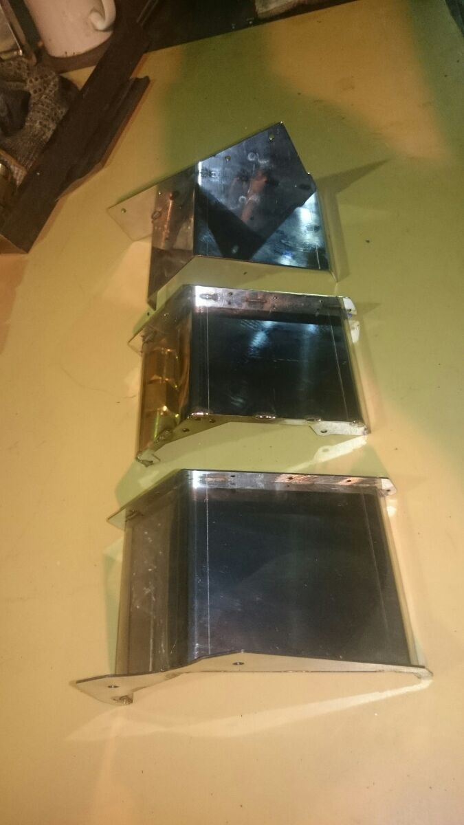

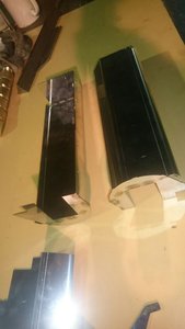

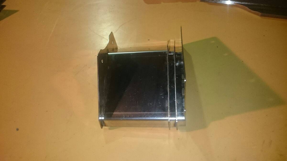

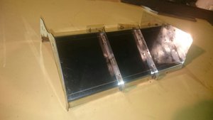

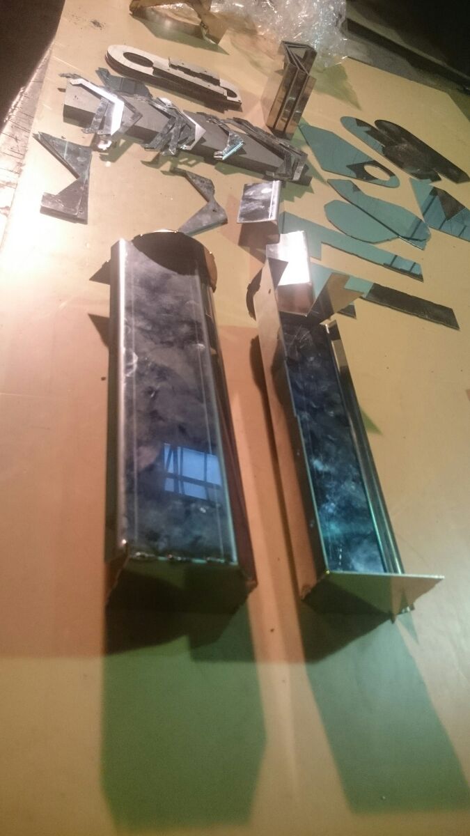

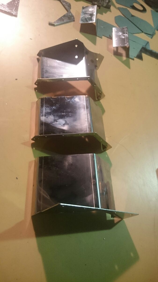

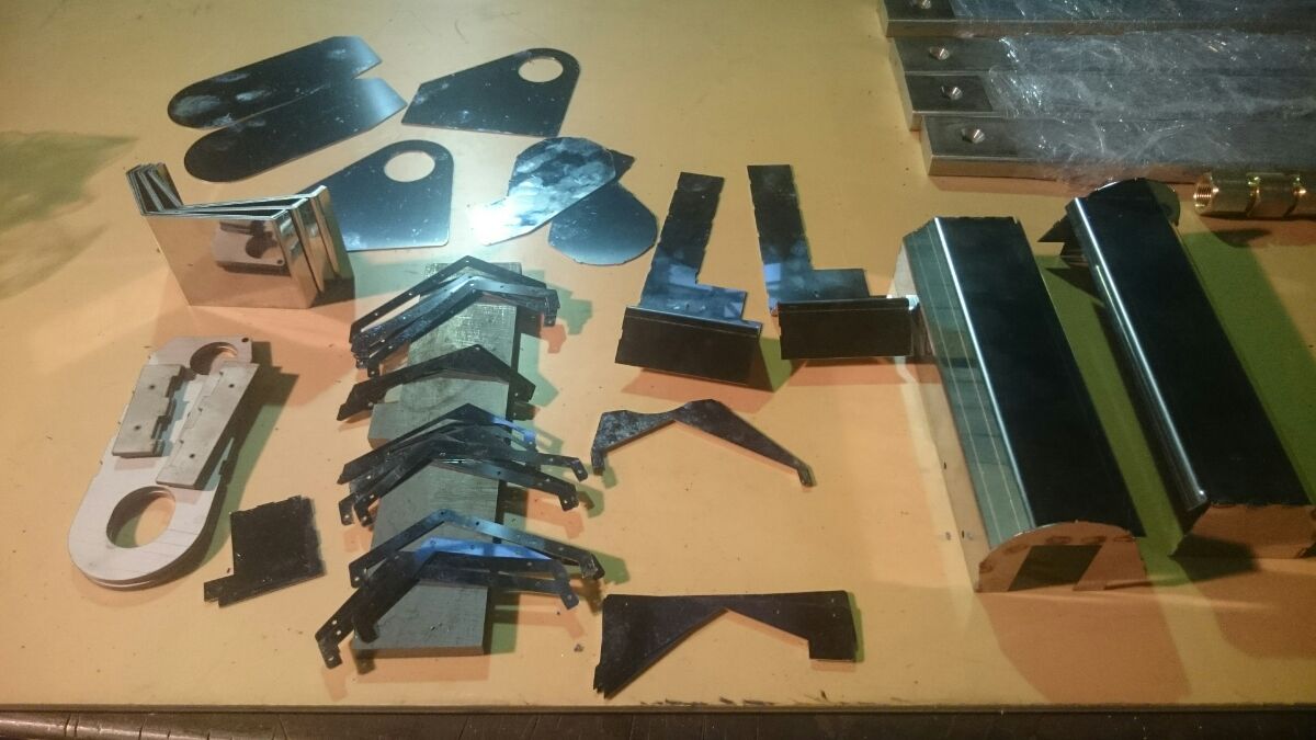

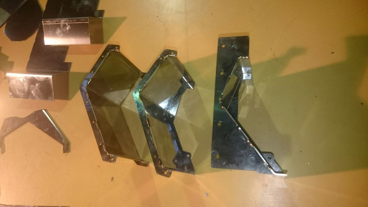

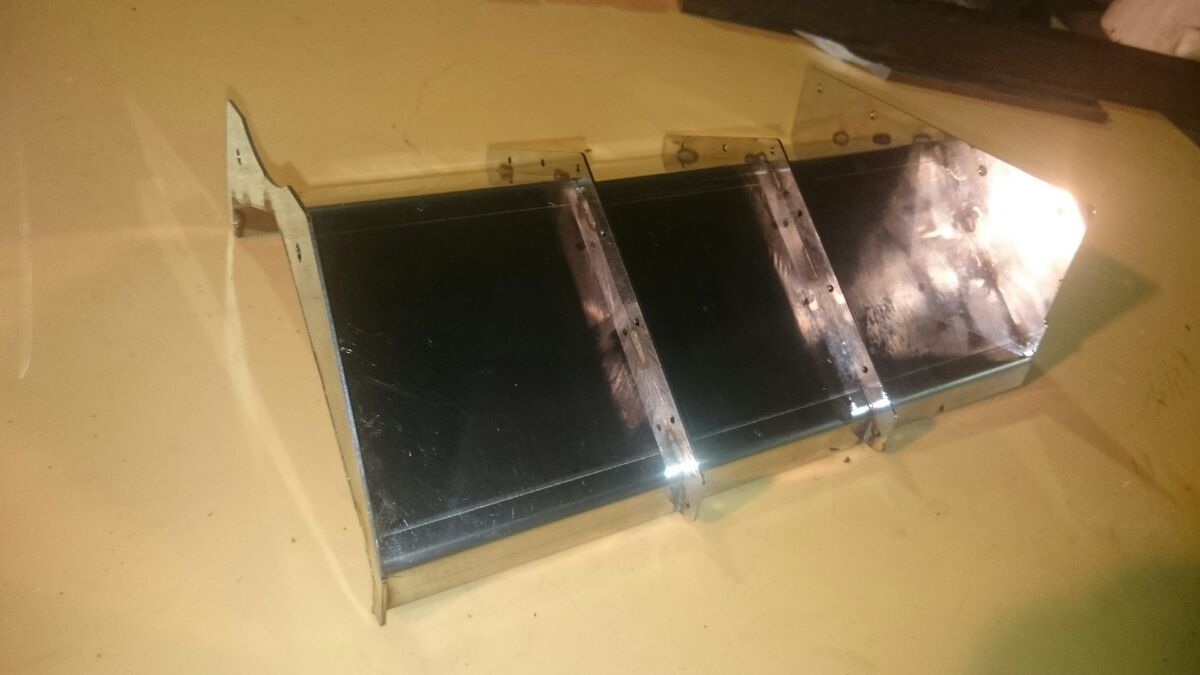

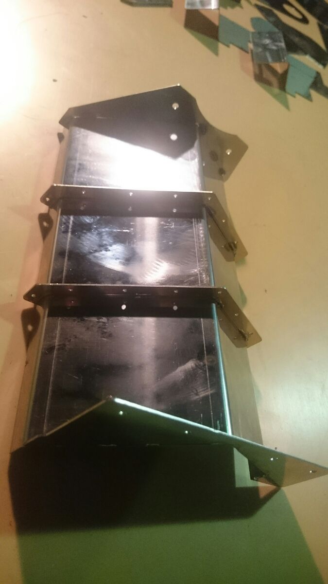

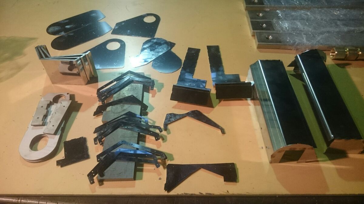

Очередные детальки готовы для токарничка, защиты прям зачетная получились: :ura:
^2AF2C97C0A9D23D6214E5779B974EDE3F36FD6D91B10B0C107^pimgpsh_fullsize_distr.jpg (5020 просмотров) <a class='original' href='./download/file.php?id=91007&mode=view' target=_blank>Загрузить оригинал (69.48 КБ)</a>
Вай-вай-вай... Шо творится... :)
Hanter писал(а):Вай-вай-вай... Шо творится... :)
Леха, ты, типа в первый раз увидел :)

Это будет Кадиллак среди настольных токарных станков :)

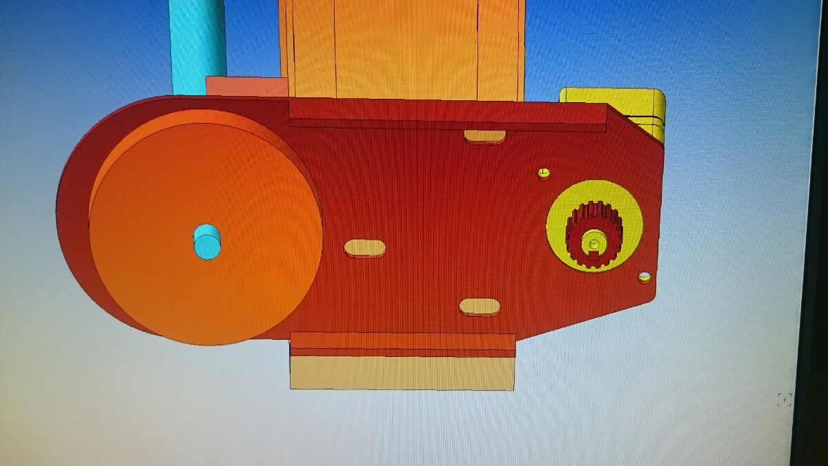

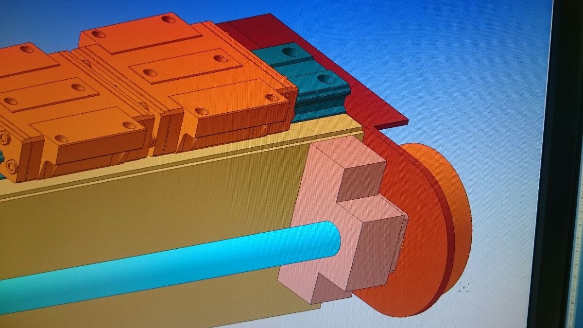

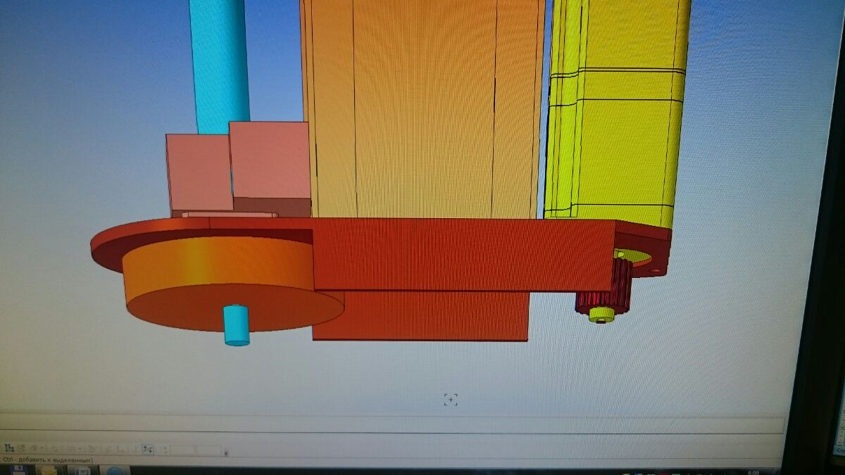

Примерка крепления продольной подачи. Железяки собираются в кучку :D
В проекте:
1.jpg (4827 просмотров) <a class='original' href='./download/file.php?id=91347&mode=view' target=_blank>Загрузить оригинал (104.58 КБ)</a>
2.jpg (4827 просмотров) <a class='original' href='./download/file.php?id=91348&mode=view' target=_blank>Загрузить оригинал (123.56 КБ)</a>
3.jpg (4827 просмотров) <a class='original' href='./download/file.php?id=91349&mode=view' target=_blank>Загрузить оригинал (130.99 КБ)</a>

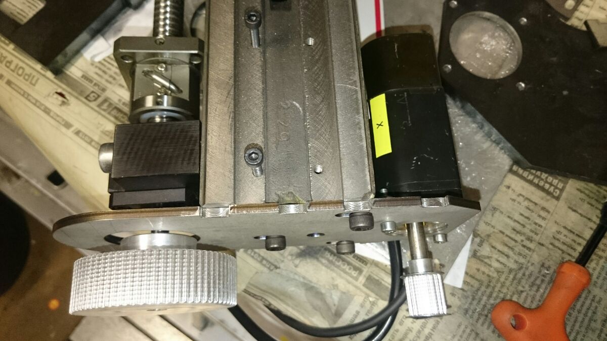

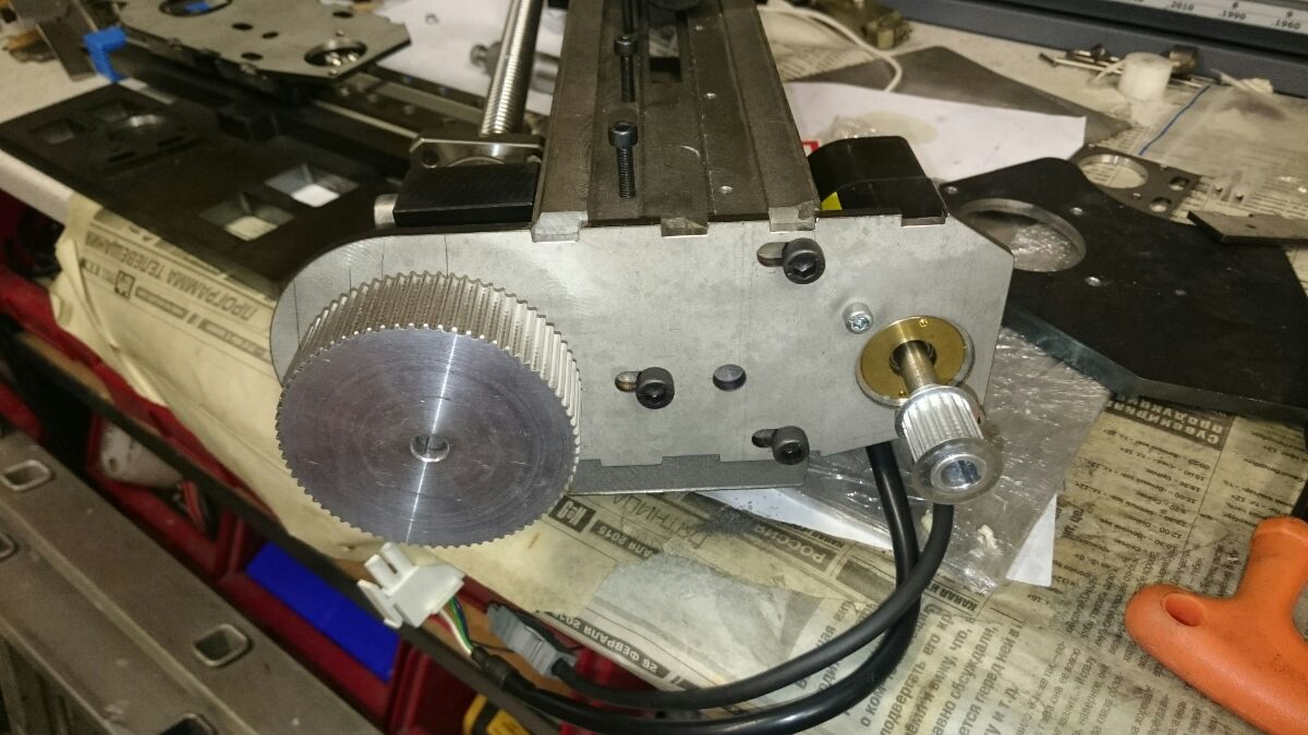

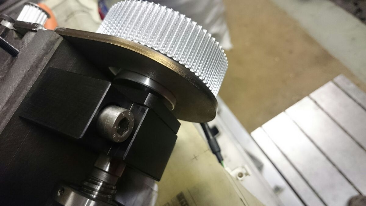

А вот так получается в живую:
1_1.jpg (4827 просмотров) <a class='original' href='./download/file.php?id=91344&mode=view' target=_blank>Загрузить оригинал (124.57 КБ)</a>
2_1.jpg (4827 просмотров) <a class='original' href='./download/file.php?id=91345&mode=view' target=_blank>Загрузить оригинал (126.16 КБ)</a>
3_1.jpg (4827 просмотров) <a class='original' href='./download/file.php?id=91346&mode=view' target=_blank>Загрузить оригинал (82.75 КБ)</a>
Скоро уже запускать будем малыша :D

Чего то с зубьями шестерни не того)
Или на фотке просто так бликует
Это следы от протяжки бликуют
надо заанодировать шкивы :) дольше работать будут
у меня стальные на фрезерке, пошли первые следы потертости
Сообщение mikehv »
nik1 писал(а):надо заанодировать шкивы дольше работать будут
Только холодным. Твёрдая штука получается. у меня друзья делают такие http://www.reaa.ru/cgi-bin/yabbA/YaBB.pl?num=1464103210
Сообщение AlexNikov »
nik1 писал(а):Это следы от протяжки бликуют
ДА вот проще стальные взять шкивы на самом деле чем аннодировать эти. Нагрузка то на этом токарнике будет минимальная, не думаю что алюмяшки быстро помрут. Если уж начнуться проблемы, стальные возьму - для этого станка их очень на долго хватит.
