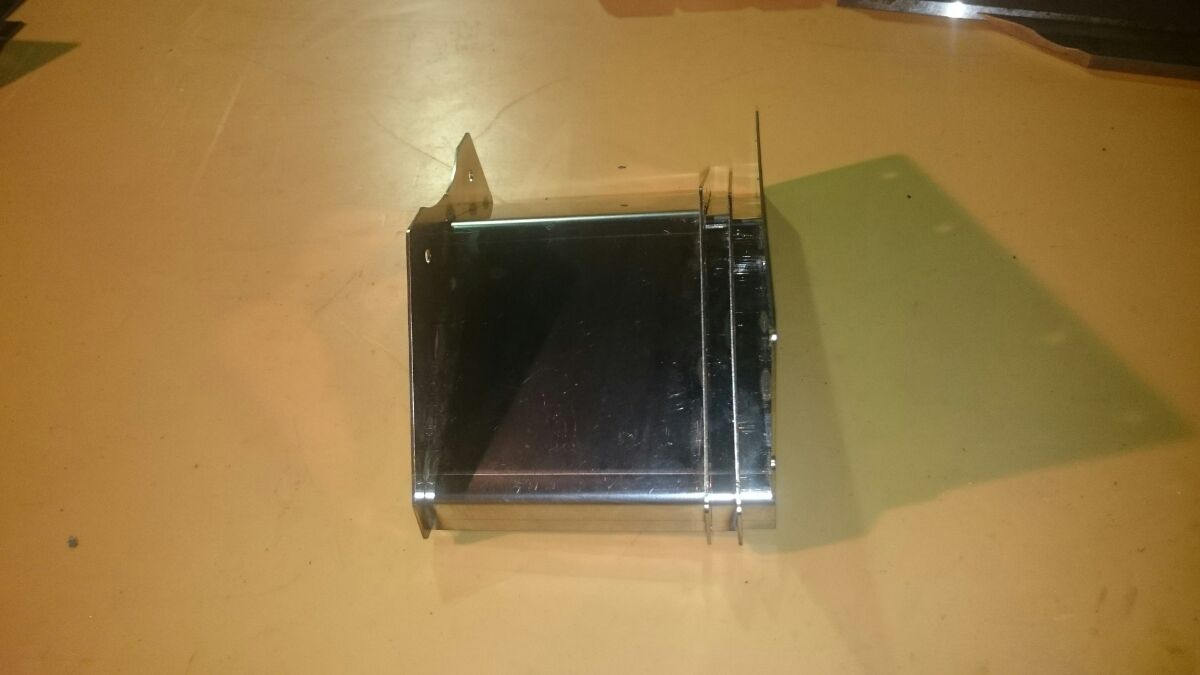

Очередные детальки готовы для токарничка, защиты прям зачетная получились: :ura:

Сообщения: 5414
Re: Мини ЧПУ токарничек из 1Д601
Вай-вай-вай... Шо творится... :)

Это будет Кадиллак среди настольных токарных станков :)

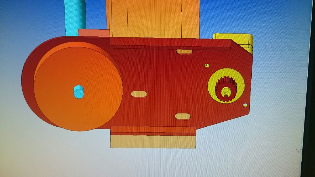

Примерка крепления продольной подачи. Железяки собираются в кучку :D
В проекте:
1.jpg (4516 просмотров) <a class='original' href='./download/file.php?id=91347&mode=view' target=_blank>Загрузить оригинал (104.58 КБ)</a>
2.jpg (4516 просмотров) <a class='original' href='./download/file.php?id=91348&mode=view' target=_blank>Загрузить оригинал (123.56 КБ)</a>
3.jpg (4516 просмотров) <a class='original' href='./download/file.php?id=91349&mode=view' target=_blank>Загрузить оригинал (130.99 КБ)</a>
А вот так получается в живую:
1_1.jpg (4516 просмотров) <a class='original' href='./download/file.php?id=91344&mode=view' target=_blank>Загрузить оригинал (124.57 КБ)</a>
2_1.jpg (4516 просмотров) <a class='original' href='./download/file.php?id=91345&mode=view' target=_blank>Загрузить оригинал (126.16 КБ)</a>
3_1.jpg (4516 просмотров) <a class='original' href='./download/file.php?id=91346&mode=view' target=_blank>Загрузить оригинал (82.75 КБ)</a>
Скоро уже запускать будем малыша :D
Сообщение mikehv »
Чего то с зубьями шестерни не того)
Или на фотке просто так бликует
Сообщения: 8408
Это следы от протяжки бликуют
надо заанодировать шкивы :) дольше работать будут
у меня стальные на фрезерке, пошли первые следы потертости
Сообщение mikehv »
nik1 писал(а):надо заанодировать шкивы дольше работать будут
Только холодным. Твёрдая штука получается. у меня друзья делают такие http://www.reaa.ru/cgi-bin/yabbA/YaBB.pl?num=1464103210
Сообщение AlexNikov »
nik1 писал(а):Это следы от протяжки бликуют
ДА вот проще стальные взять шкивы на самом деле чем аннодировать эти. Нагрузка то на этом токарнике будет минимальная, не думаю что алюмяшки быстро помрут. Если уж начнуться проблемы, стальные возьму - для этого станка их очень на долго хватит.
