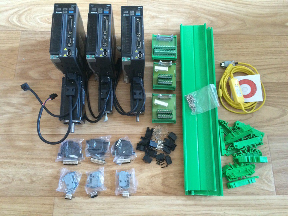

Получил сегодня горку добра для токарника. На днях начну на макетной плате отлаживать работу серв с к-флопом.
iHCYlsuHsF4.jpg (5136 просмотров) <a class='original' href='./download/file.php?id=87960&sid=9d39d396f272fff69bcf5158b2d82252&mode=view' target=_blank>Загрузить оригинал (181.36 КБ)</a>
Последний раз редактировалось AlexNikov 29 авг 2016, 11:21, всего редактировалось 1 раз.
Сообщения: 34042
Re: Мини ЧПУ токарничек из 1Д601
Похоже что сервы б/у ?
AlexNikov
Сообщения: 1212
Репутация: 721
Откуда: Томск
Сообщение AlexNikov »
aftaev писал(а):Похоже что сервы б/у ?
Да Сань, сервы б/у. Состояние отличное, работают :)

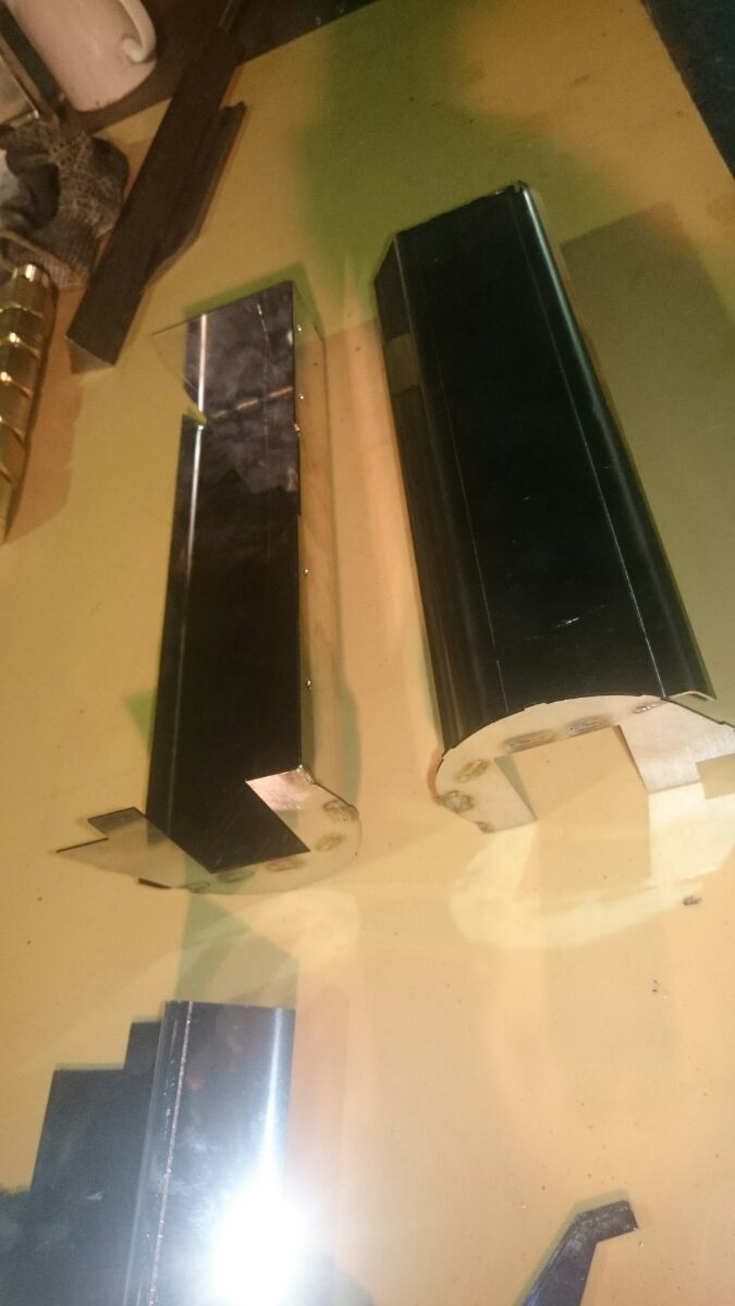

Очередные детальки готовы для токарничка, защиты прям зачетная получились: :ura:

Сообщения: 5414
Вай-вай-вай... Шо творится... :)
Сообщения: 9583
Hanter писал(а):Вай-вай-вай... Шо творится... :)
Леха, ты, типа в первый раз увидел :)
