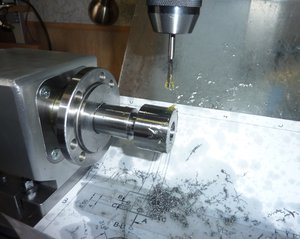

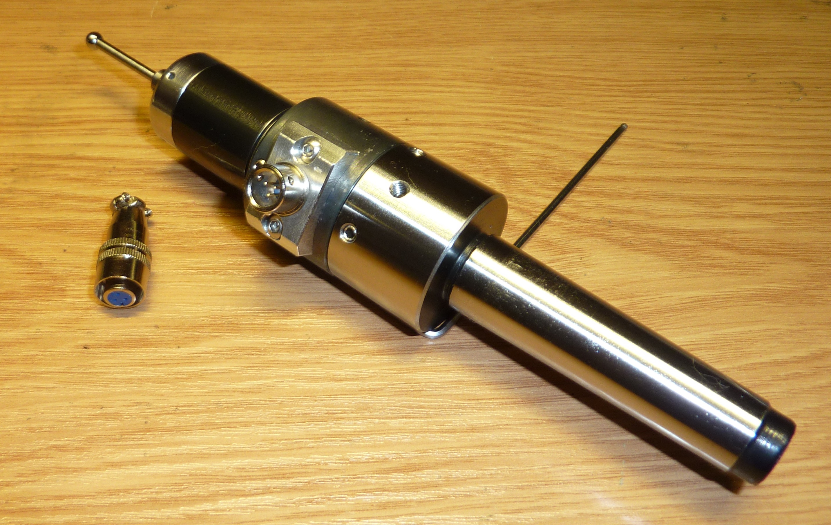

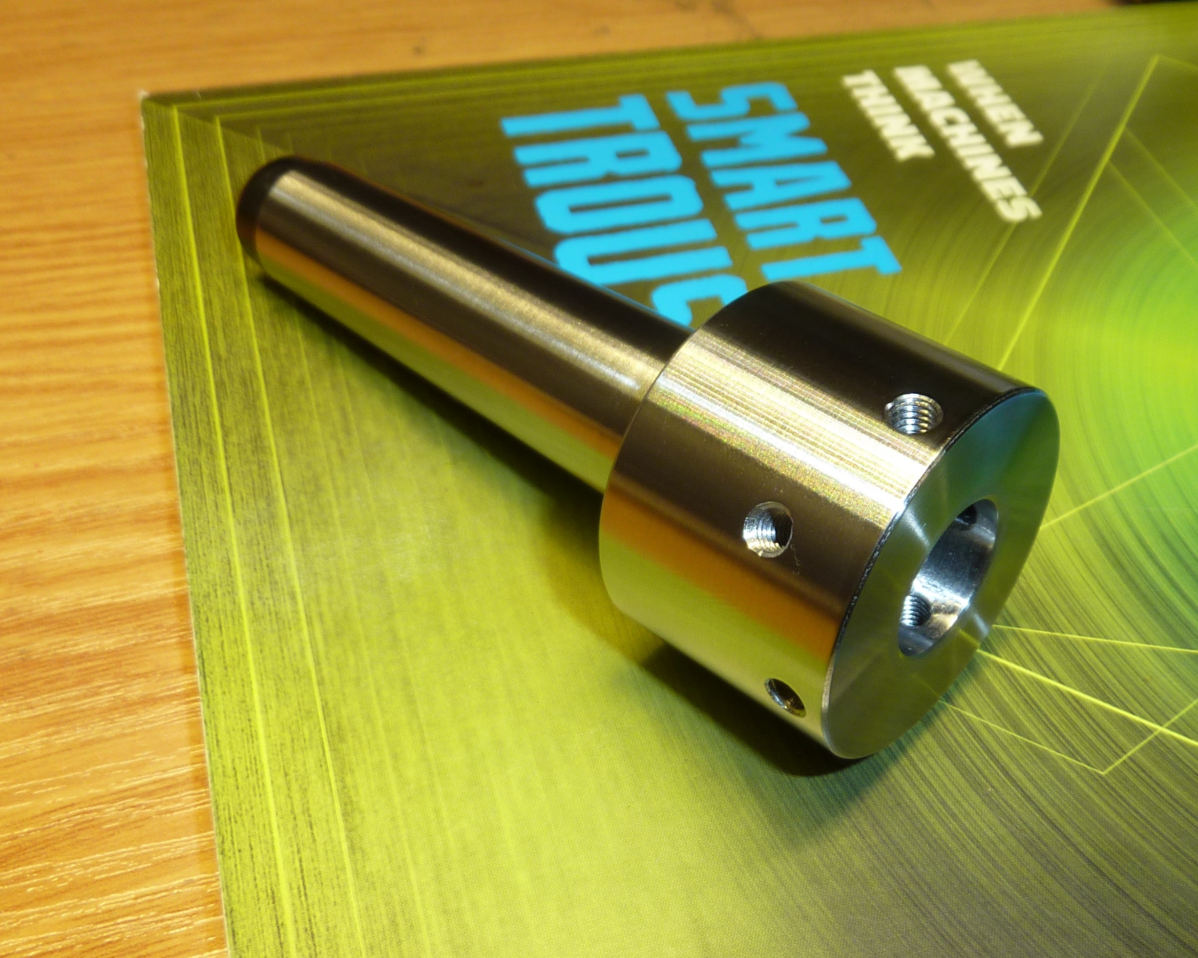

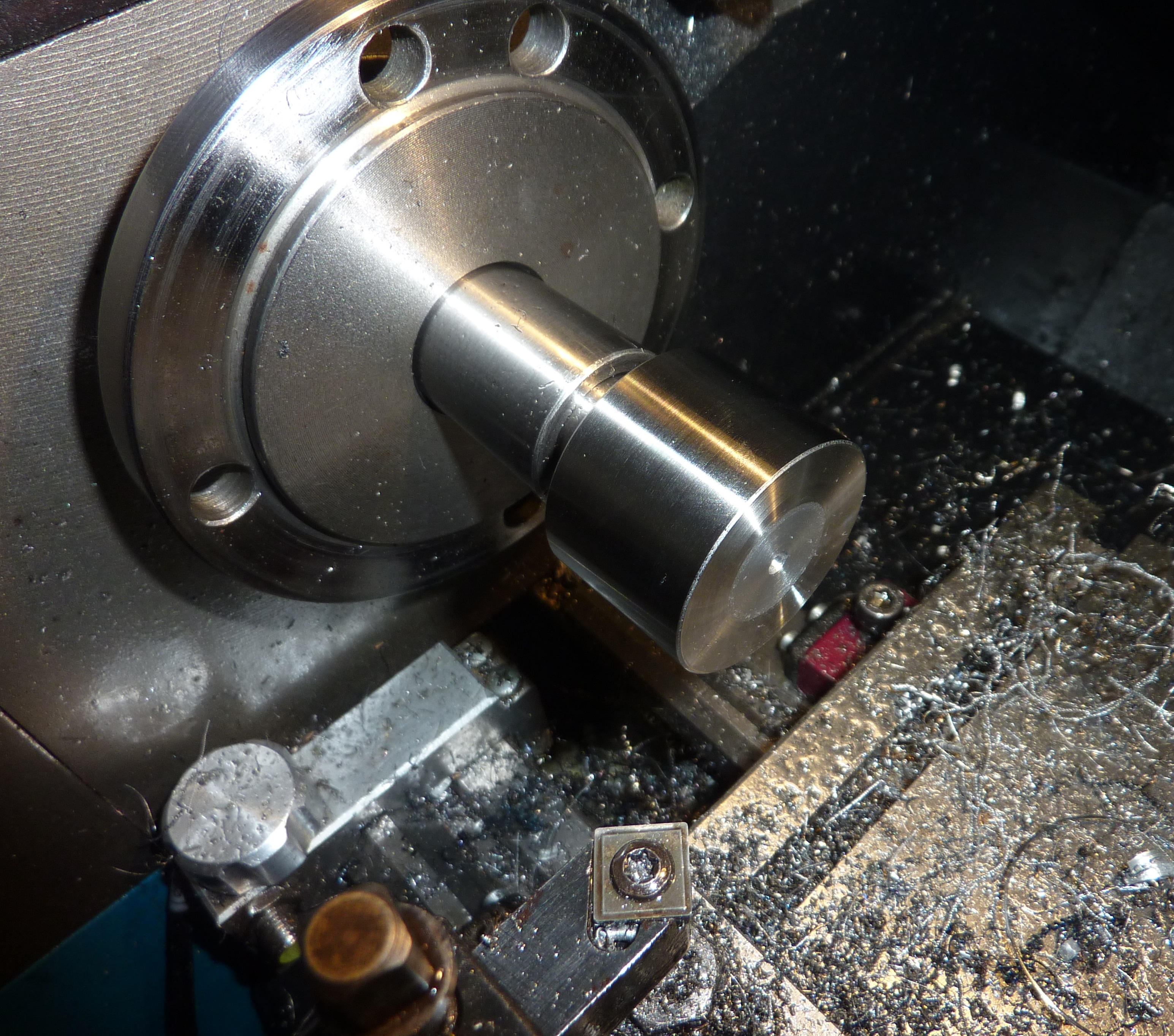

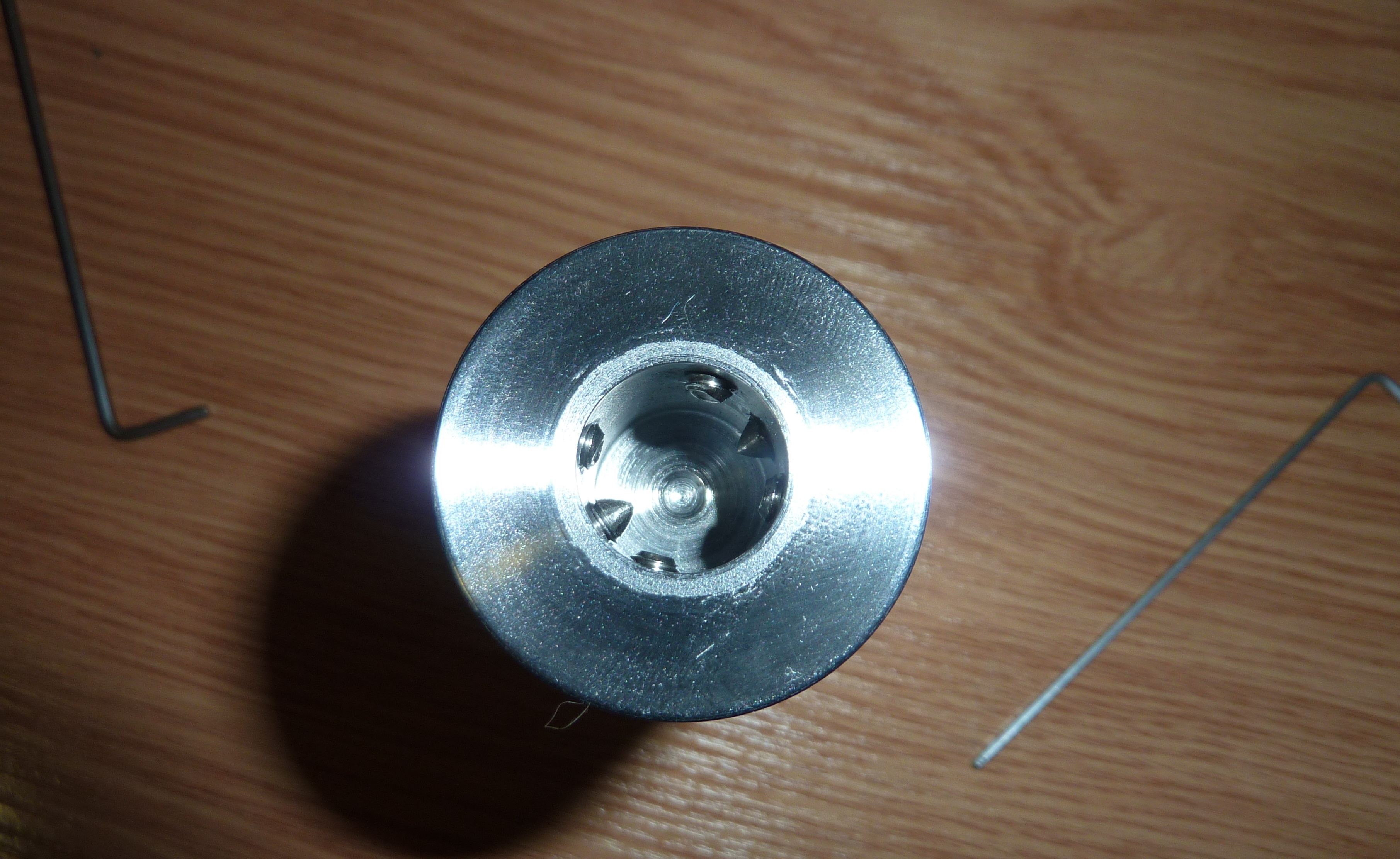

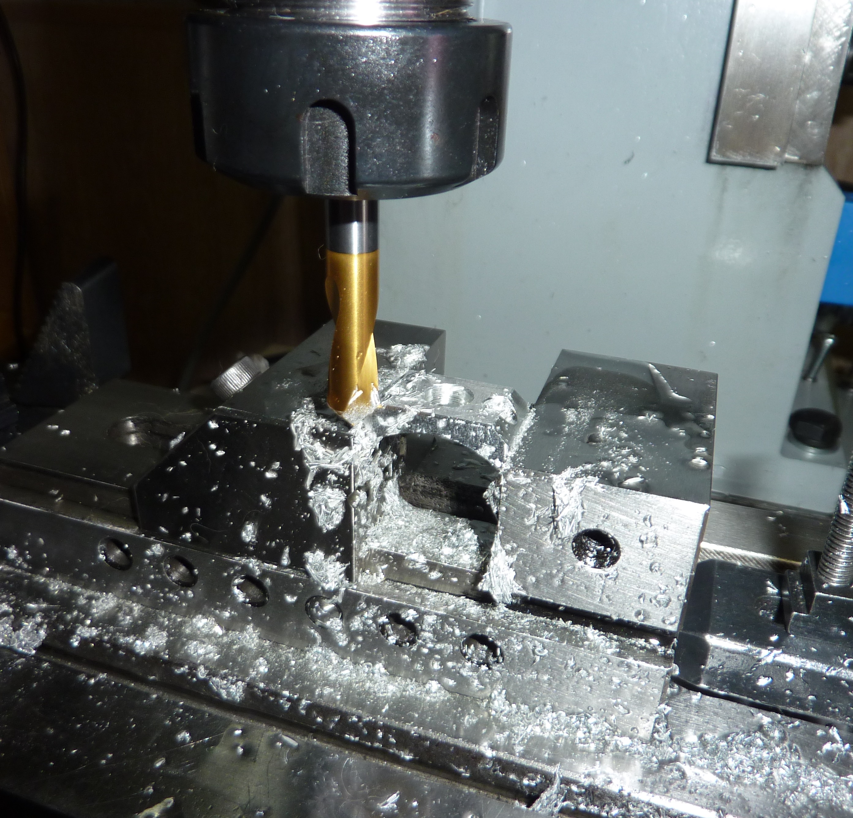

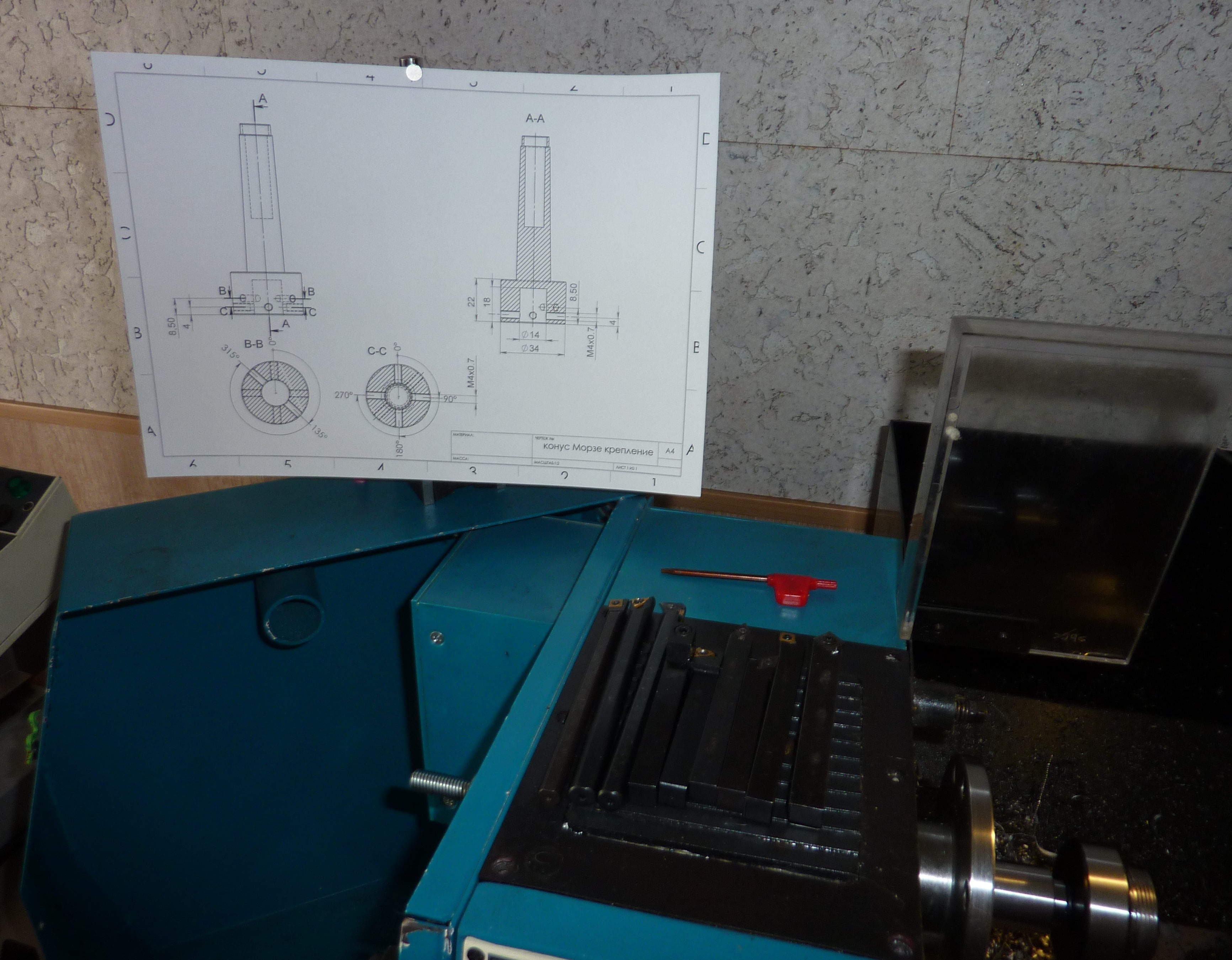

Основные детали доделаны.

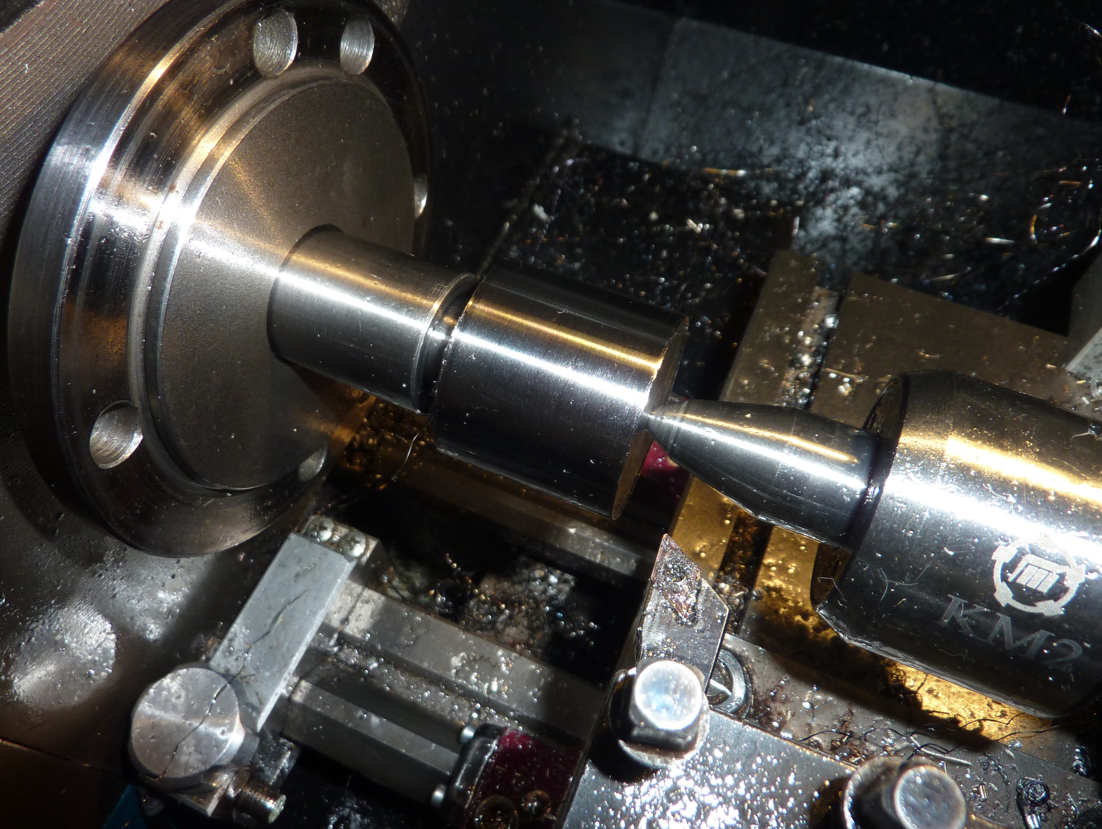

Хвост для расточной изрядно закаленный был, пришлось помучатся.
Ставим бумажку, вдруг забуду ))
P1090894.JPG (4798 просмотров) <a class='original' href='./download/file.php?id=76372&mode=view' target=_blank>Загрузить оригинал (1.55 МБ)</a>
На всякий случай шпилькой подтянут конус.
P1090892.JPG (4798 просмотров) <a class='original' href='./download/file.php?id=76373&mode=view' target=_blank>Загрузить оригинал (1.65 МБ)</a>

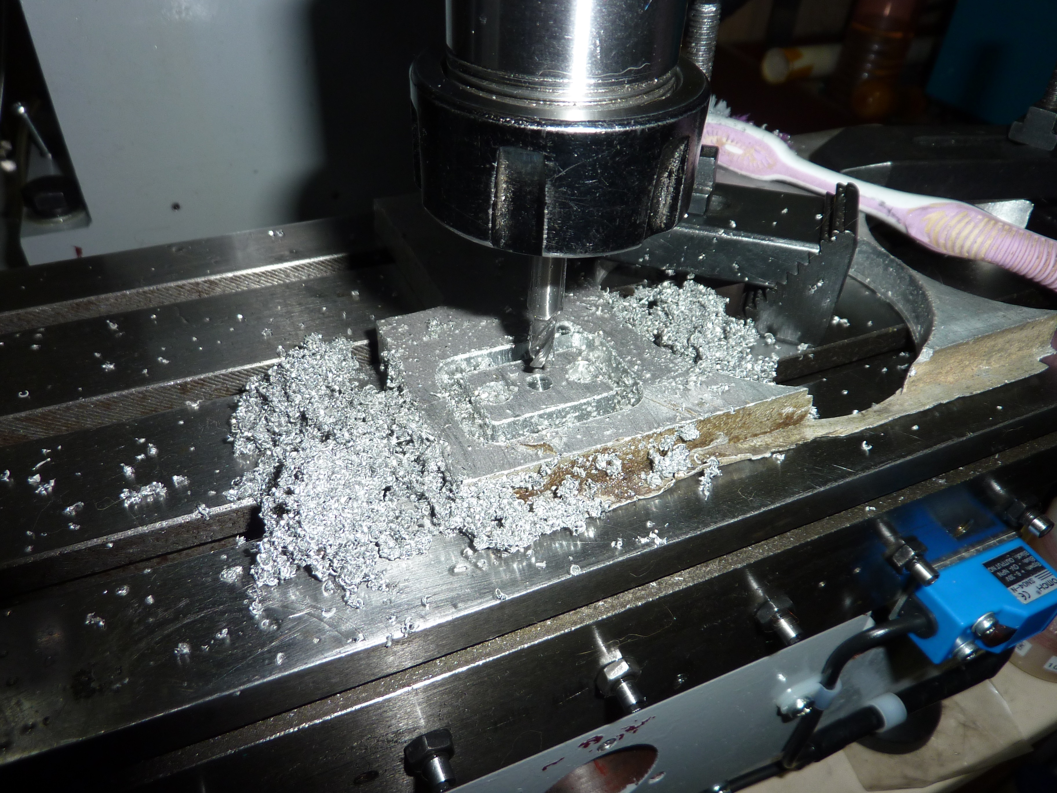

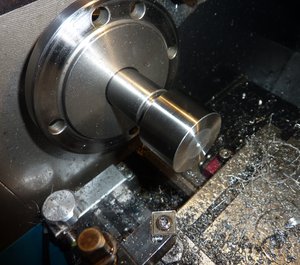

Короче снимаем мясо )))
P1090893.JPG (4798 просмотров) <a class='original' href='./download/file.php?id=76374&mode=view' target=_blank>Загрузить оригинал (1.71 МБ)</a>
Тест перед проточкой.
https://youtu.be/P9VH2wMZ5p4
Рез тяжкий.
https://youtu.be/jEJPWMZj8PI

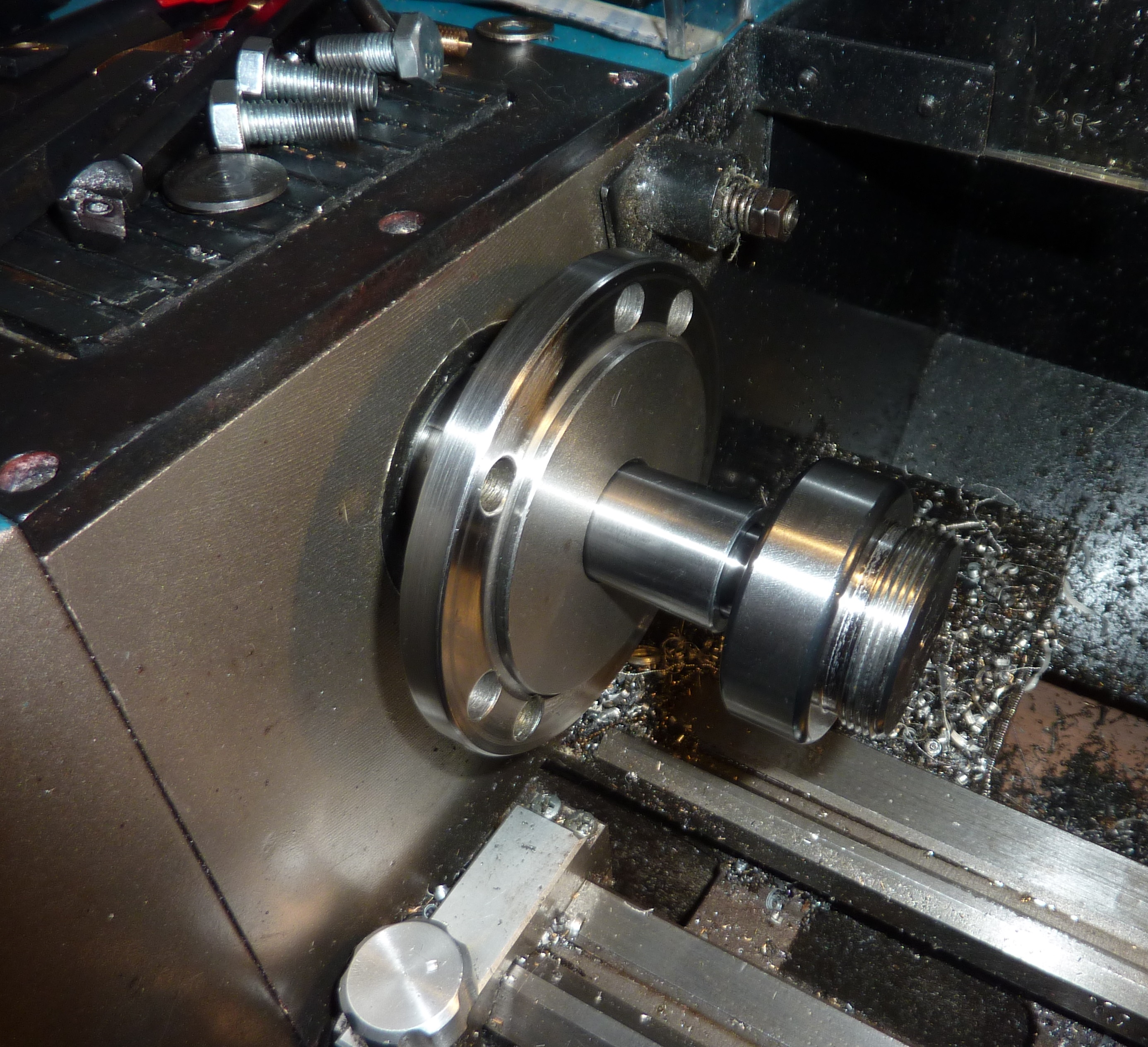

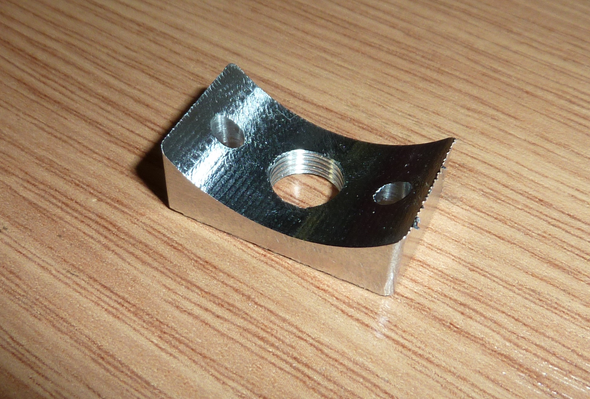

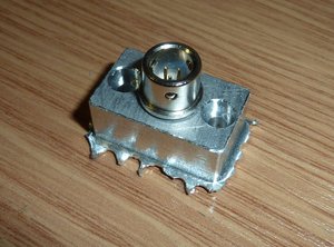

В итогу получили blank
P1090897.JPG (4798 просмотров) <a class='original' href='./download/file.php?id=76375&mode=view' target=_blank>Загрузить оригинал (2.23 МБ)</a>
P1090898.JPG (4798 просмотров) <a class='original' href='./download/file.php?id=76376&mode=view' target=_blank>Загрузить оригинал (2.14 МБ)</a>

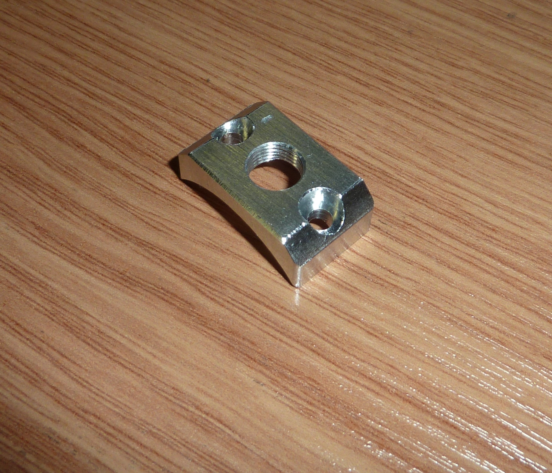

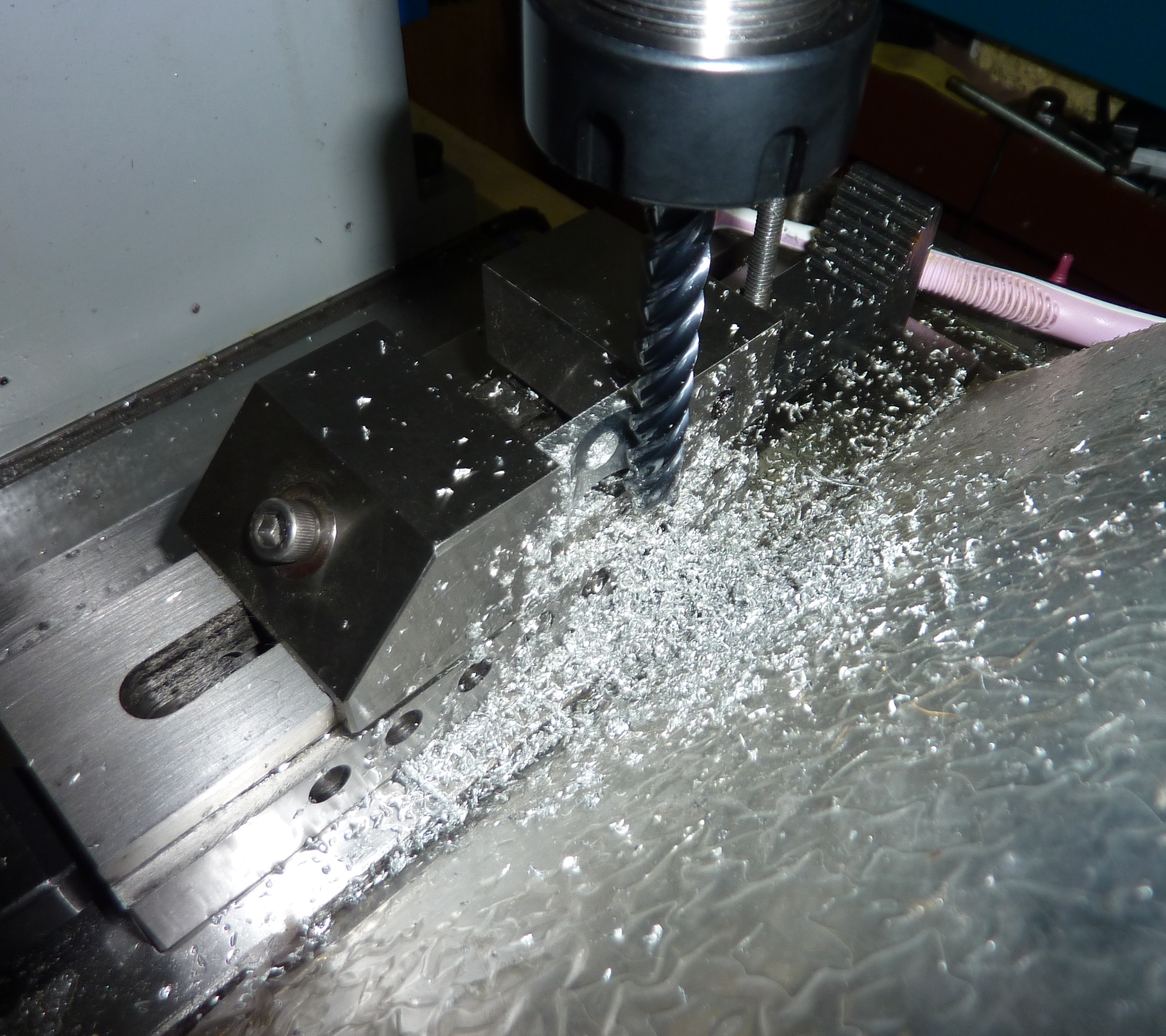

Обратно в 4ю ось, отверстия и резьбы, опять таки тест на биение, а всё достаточно точно.
https://youtu.be/XbXB9uCE-LI
P1090900.JPG (4798 просмотров) <a class='original' href='./download/file.php?id=76377&mode=view' target=_blank>Загрузить оригинал (1.7 МБ)</a>

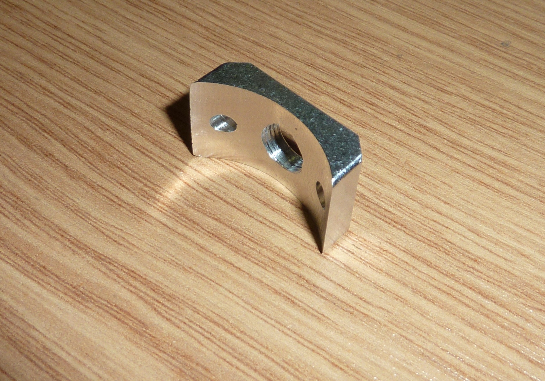

Деталь готова.
P1090901.JPG (4798 просмотров) <a class='original' href='./download/file.php?id=76378&mode=view' target=_blank>Загрузить оригинал (1.12 МБ)</a>

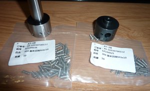

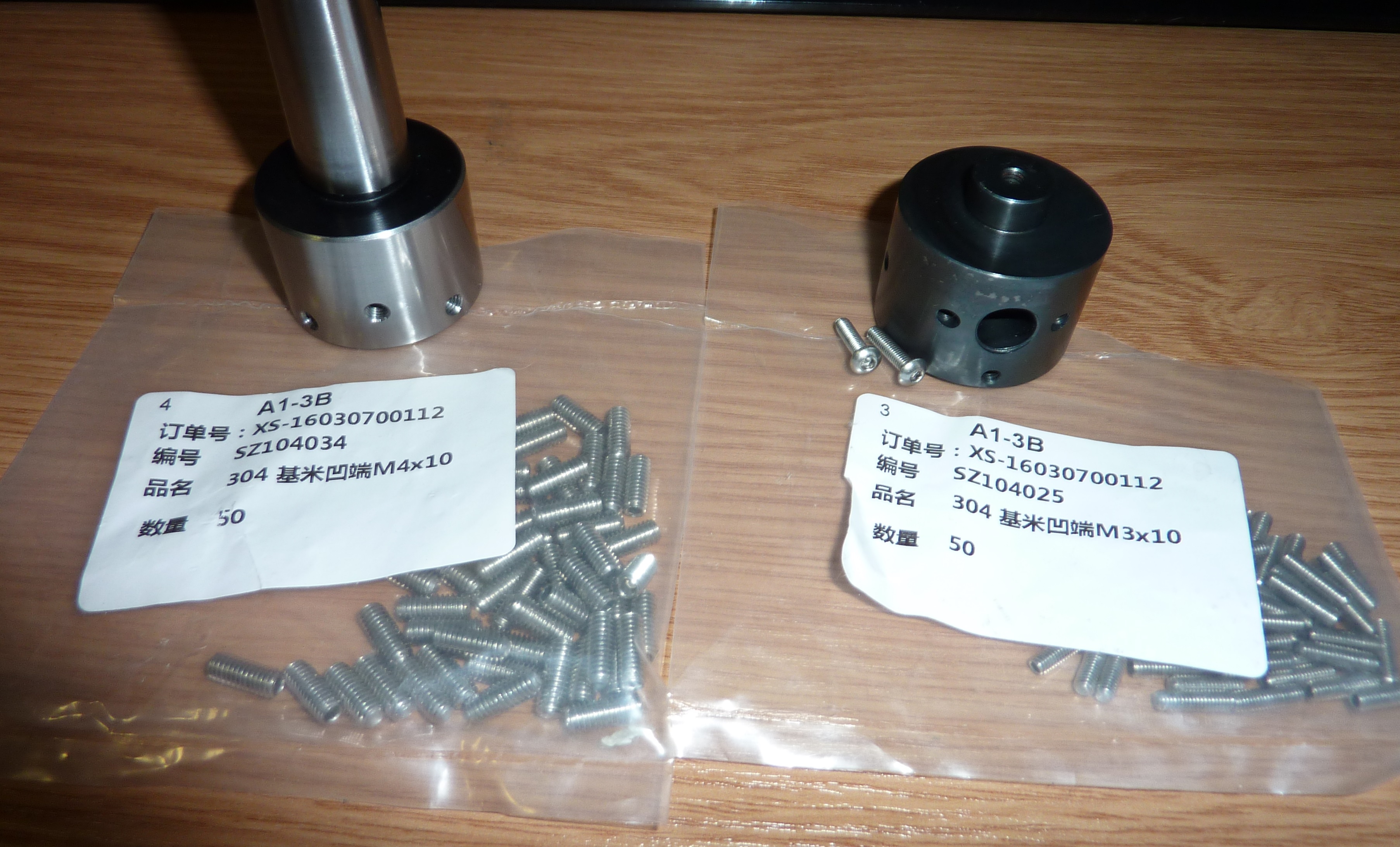

Винтики из нержавейки.
P1090904.JPG (4798 просмотров) <a class='original' href='./download/file.php?id=76379&mode=view' target=_blank>Загрузить оригинал (1.58 МБ)</a>
P1090905.JPG (4798 просмотров) <a class='original' href='./download/file.php?id=76380&mode=view' target=_blank>Загрузить оригинал (1.62 МБ)</a>

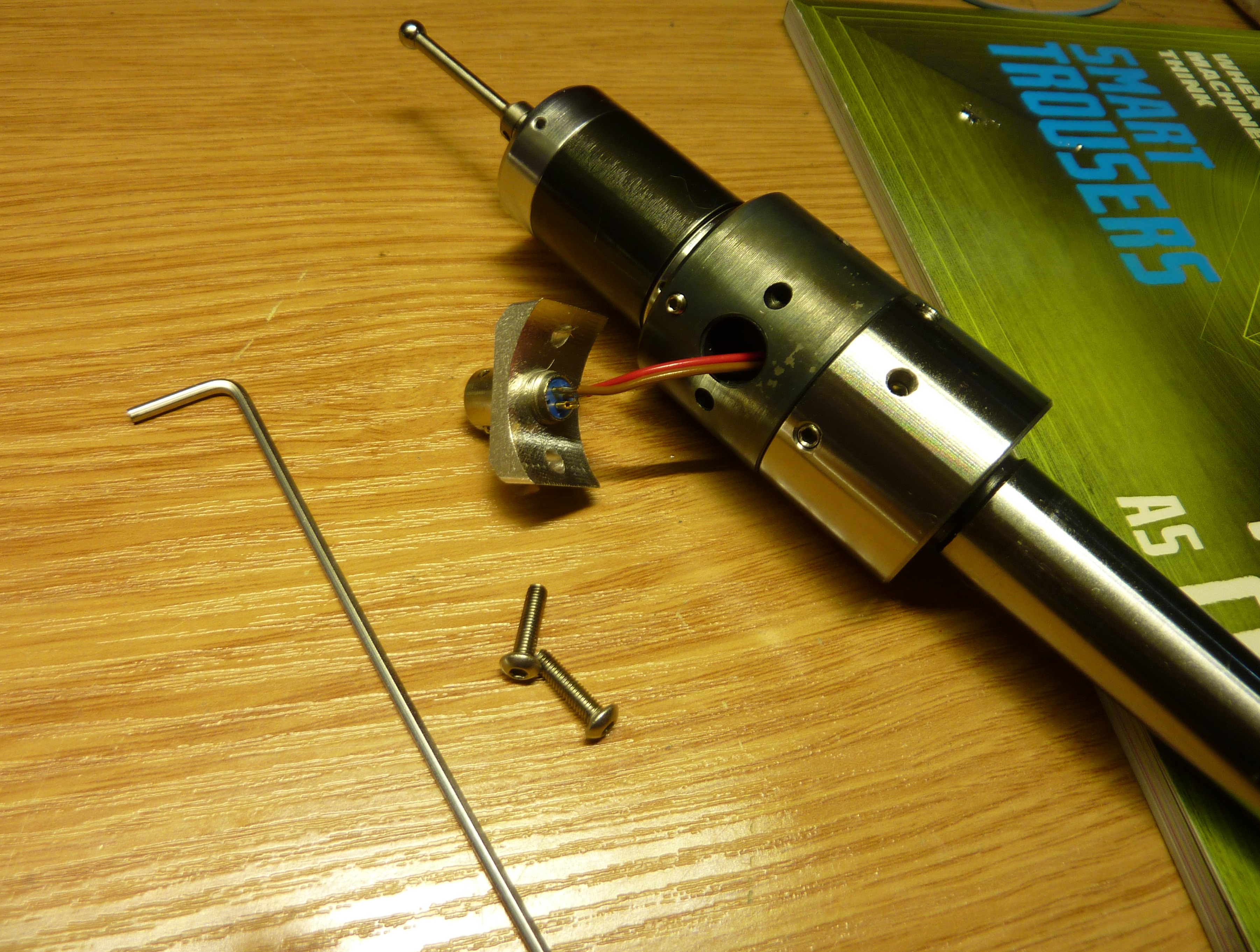

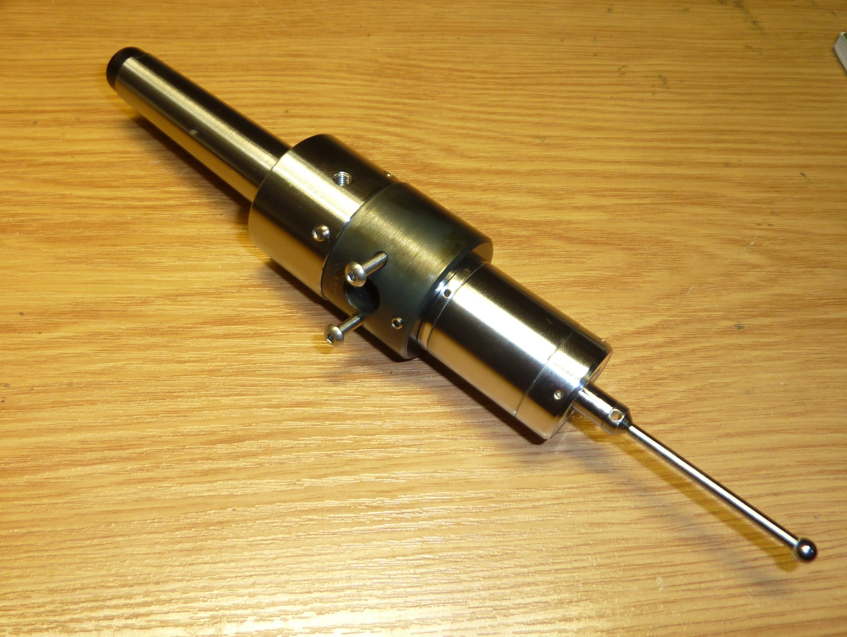

В сборе тема.
P1090906.JPG (4798 просмотров) <a class='original' href='./download/file.php?id=76381&mode=view' target=_blank>Загрузить оригинал (1.53 МБ)</a>
Юстировка датчика.
https://youtu.be/S_J5cnp3fHs
В виду того, что шпиндель у меня бьёт на 0,01, то если поставить метку даже маркером, и от юстированный датчик по этой метке вставлять, показания не изменились, раз 5 переставлял.

Вот ещё закрепление материала, выбил из шпинделя и обратно поставил, показания не изменились, в рамках 0,01мм.
Юстировать достаточно просто и быстро.
Что ещё нужно бедному крестьянину ? )))
https://youtu.be/Qy8LEOH3m3M

И датчик в работе.
Поиск дна ))))
https://www.youtube.com/watch?v=7Lx857c4vqU
Поиск центра.
https://youtu.be/OAonpLcchcw
Похоже я первопроходец, кто Контакт-3 заставил таки ожить ))))

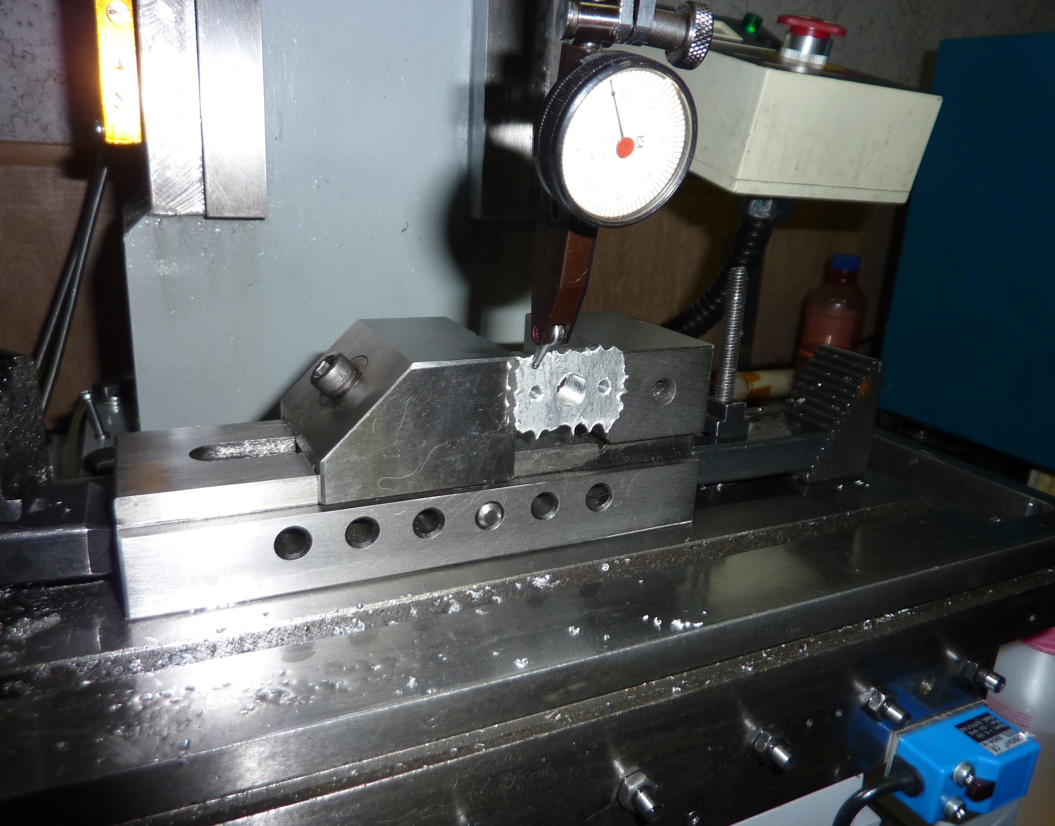

Пробовал потом обкатать индикатором ?
DeNew Lab
Сообщения: 442
Зарегистрирован: 09 июл 2015, 03:48
Репутация: 327
Настоящее имя: Даниил
Откуда: Москва, Зеленоград
Re: Крепление датчика ЧПУ Контакт-3
Сообщение DeNew Lab »
nik1 писал(а):У меня на токарке почти работает, осталось скрипты прикрутить
фрезер на очереди
Да скрипты тоже нужны, в частности поиск края заготовки.
Нет, индикатором руки не дошли, но и так по координатам математикой верно. Чуть позже обкатаю.

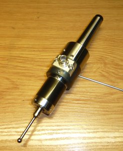

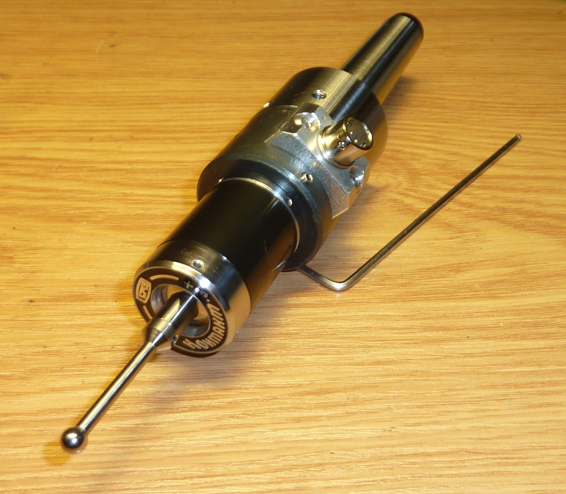

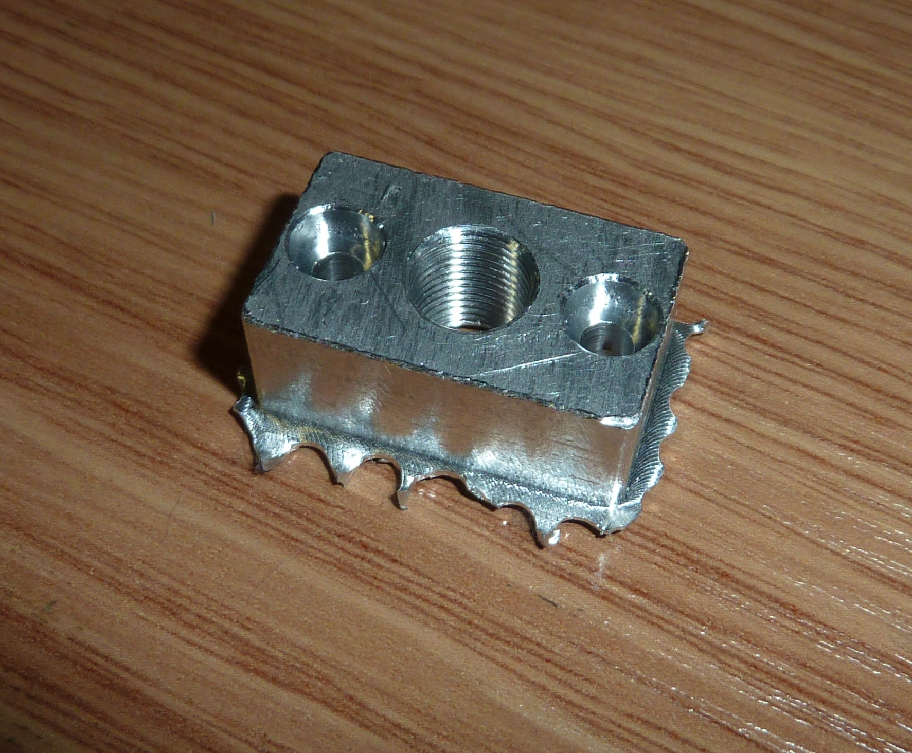

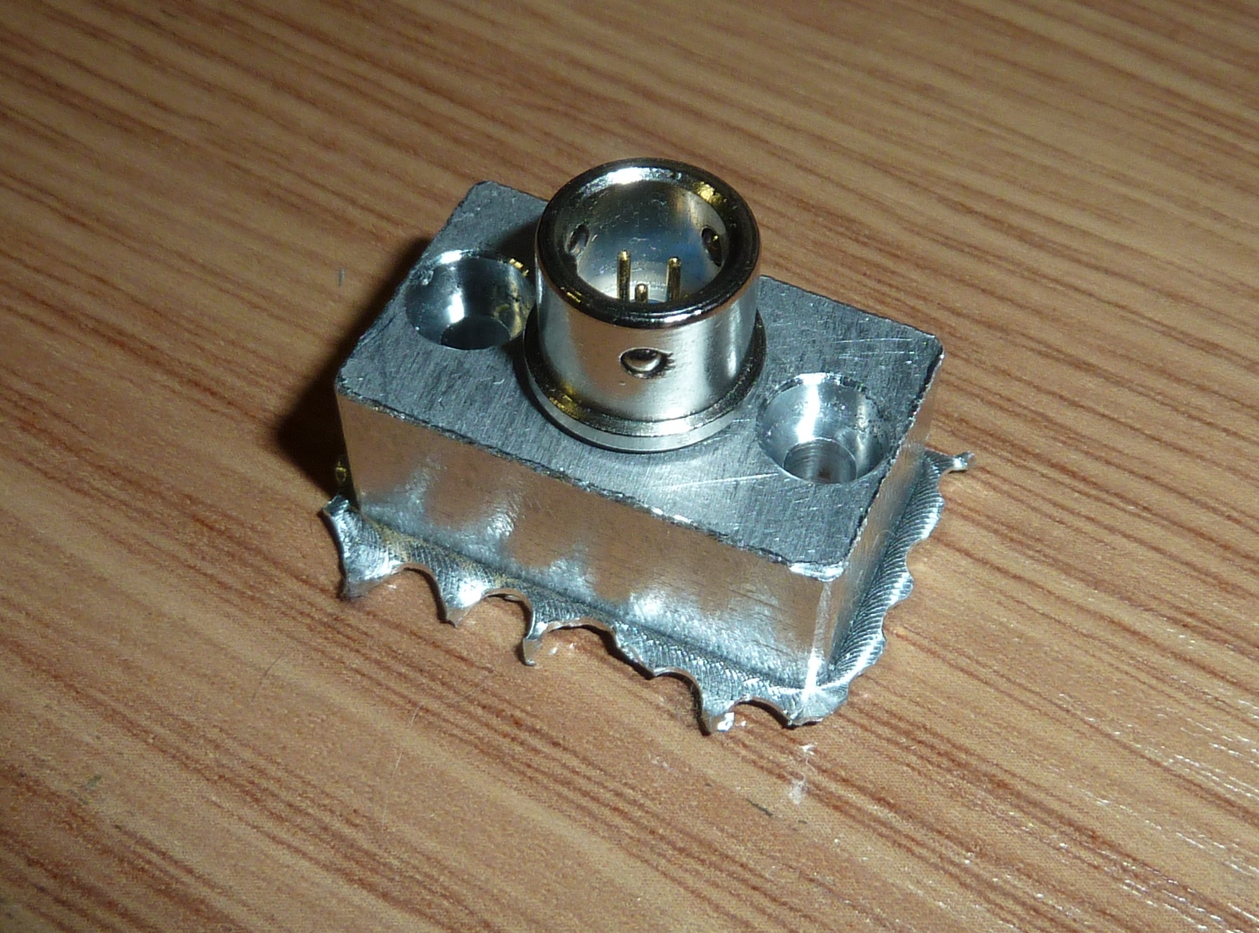

Ну и последняя деталь, на этом проект закрыт.
P1090915.JPG (4679 просмотров) <a class='original' href='./download/file.php?id=76565&mode=view' target=_blank>Загрузить оригинал (2.38 МБ)</a>
P1090916.JPG (4679 просмотров) <a class='original' href='./download/file.php?id=76566&mode=view' target=_blank>Загрузить оригинал (755.81 КБ)</a>
P1090917.JPG (4679 просмотров) <a class='original' href='./download/file.php?id=76567&mode=view' target=_blank>Загрузить оригинал (727.04 КБ)</a>
P1090918.JPG (4679 просмотров) <a class='original' href='./download/file.php?id=76568&mode=view' target=_blank>Загрузить оригинал (1.82 МБ)</a>
P1090919.JPG (4679 просмотров) <a class='original' href='./download/file.php?id=76569&mode=view' target=_blank>Загрузить оригинал (1.07 МБ)</a>
P1090921.JPG (4679 просмотров) <a class='original' href='./download/file.php?id=76570&mode=view' target=_blank>Загрузить оригинал (1.86 МБ)</a>
P1090923.JPG (4679 просмотров) <a class='original' href='./download/file.php?id=76571&mode=view' target=_blank>Загрузить оригинал (782.36 КБ)</a>
P1090924.JPG (4679 просмотров) <a class='original' href='./download/file.php?id=76572&mode=view' target=_blank>Загрузить оригинал (1.72 МБ)</a>
P1090925.JPG (4679 просмотров) <a class='original' href='./download/file.php?id=76573&mode=view' target=_blank>Загрузить оригинал (876.56 КБ)</a>
P1090926.JPG (4679 просмотров) <a class='original' href='./download/file.php?id=76574&mode=view' target=_blank>Загрузить оригинал (750.17 КБ)</a>
P1090928.JPG (4679 просмотров) <a class='original' href='./download/file.php?id=76575&mode=view' target=_blank>Загрузить оригинал (2.47 МБ)</a>
P1090929.JPG (4679 просмотров) <a class='original' href='./download/file.php?id=76576&mode=view' target=_blank>Загрузить оригинал (1.11 МБ)</a>
P1090930.JPG (4679 просмотров) <a class='original' href='./download/file.php?id=76577&mode=view' target=_blank>Загрузить оригинал (813.48 КБ)</a>
P1090932.JPG (4679 просмотров) <a class='original' href='./download/file.php?id=76578&mode=view' target=_blank>Загрузить оригинал (1.31 МБ)</a>

А почему решили отказаться от родной индуктивной связи?
DeNew Lab
Сообщения: 442
Репутация: 327
john1987887 писал(а):А почему решили отказаться от родной индуктивной связи?
Меньше удобства было бы с юстировкой датчика в виду торчащего трансформатора, и плохая его родная электроника, будет изготовлена другая, или даже без проводной уже реально сделать переходник но уже RF, короче гибче станет тема.

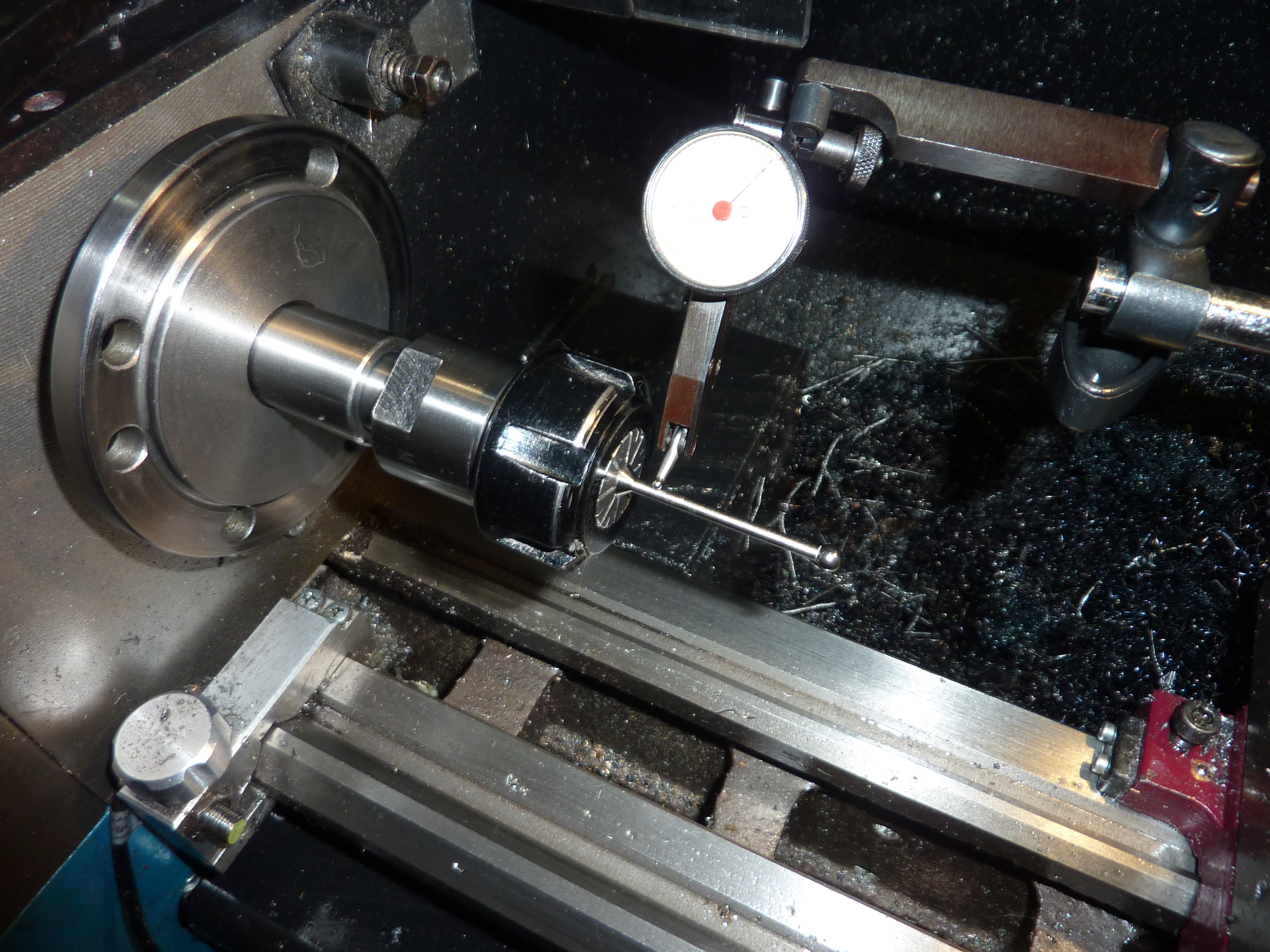

Настраивал свой датчик на токарке,заодно проверял повторяемость возврата щупа
я приятно поражен, практически стабильно полмикрона или вобще в 0 :good:
Пружинка очень мягкая, индикатор можно прижимать буквально на 1-2 микрона
Даже как то не верится в такие чудеса :)

nik1 писал(а):Пружинка очень мягкая
Причём эту пружинку усилие её давить на ХАБ регулируется с тыльной стороны датчика (шлиц отвёртка в комплекте). Очень помогает, если плохой контакт, или слишком "жёсткий" стилус.
CNC Works
пружинку зажал почти на максимум
шарики и оси отмывал спиртом, проводимость улучшилась

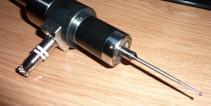

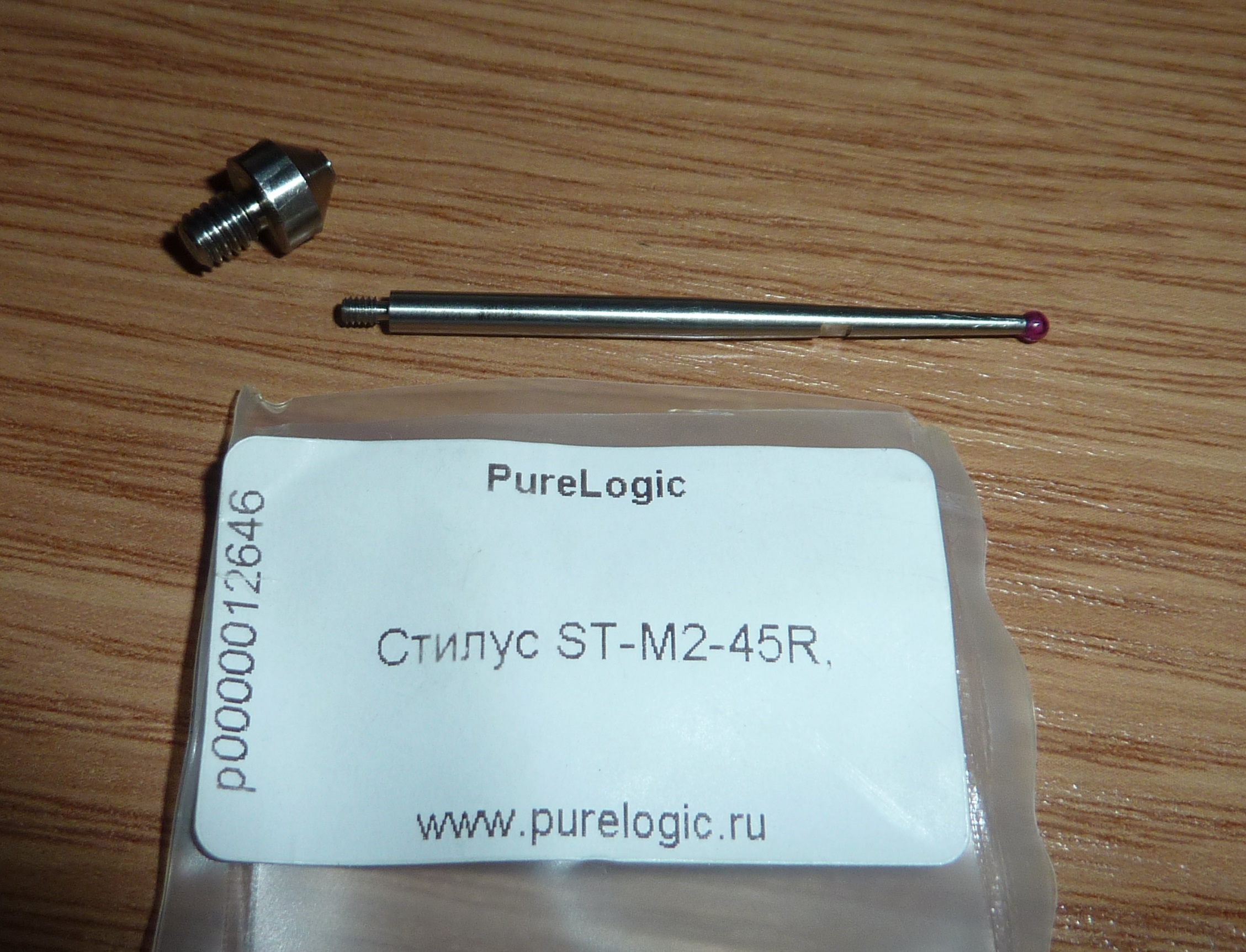

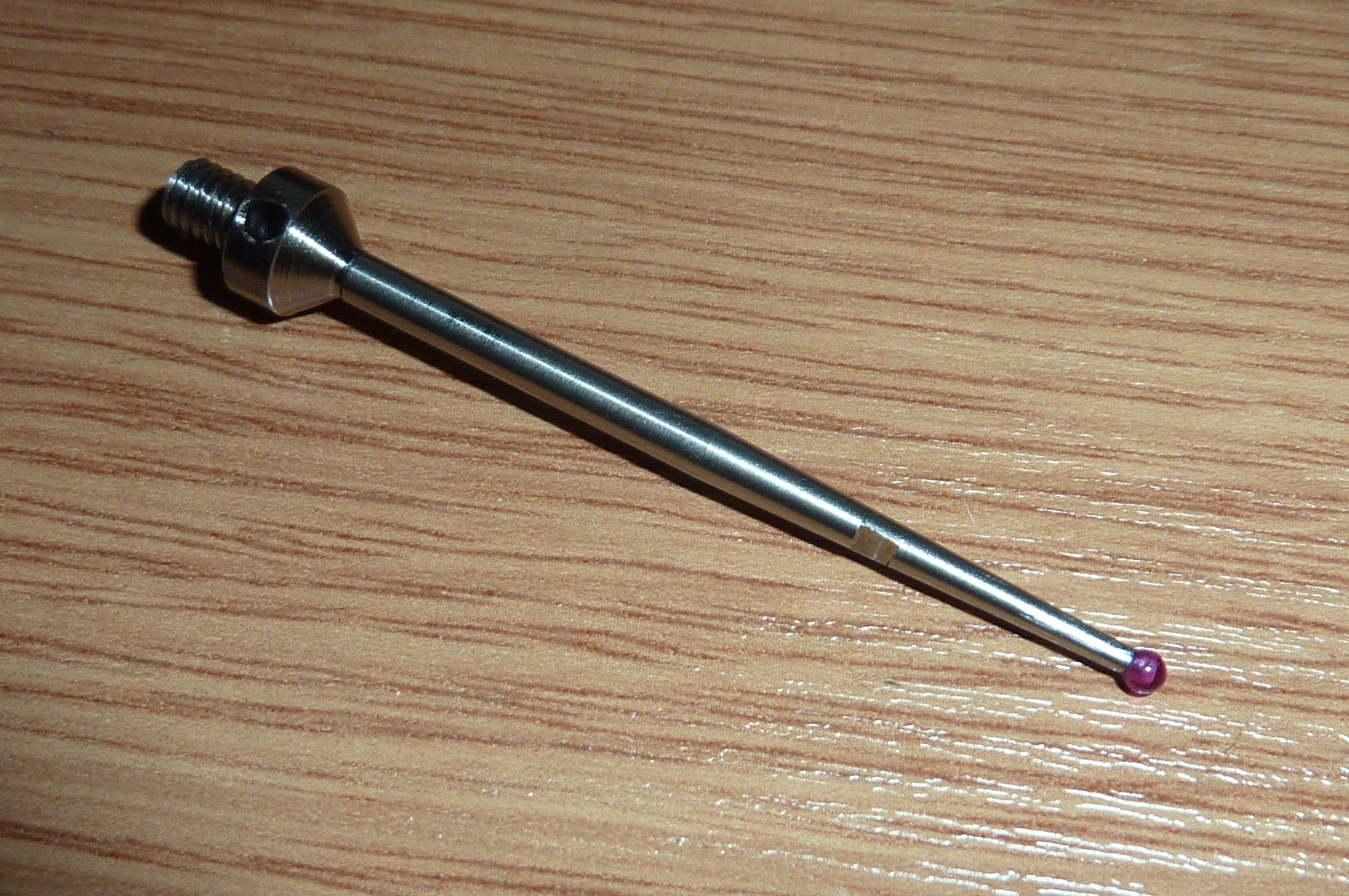

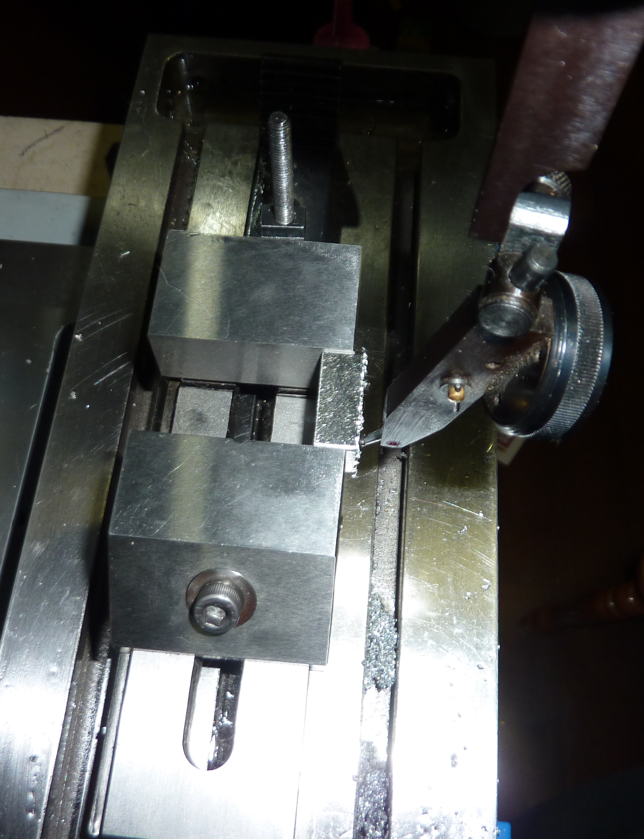

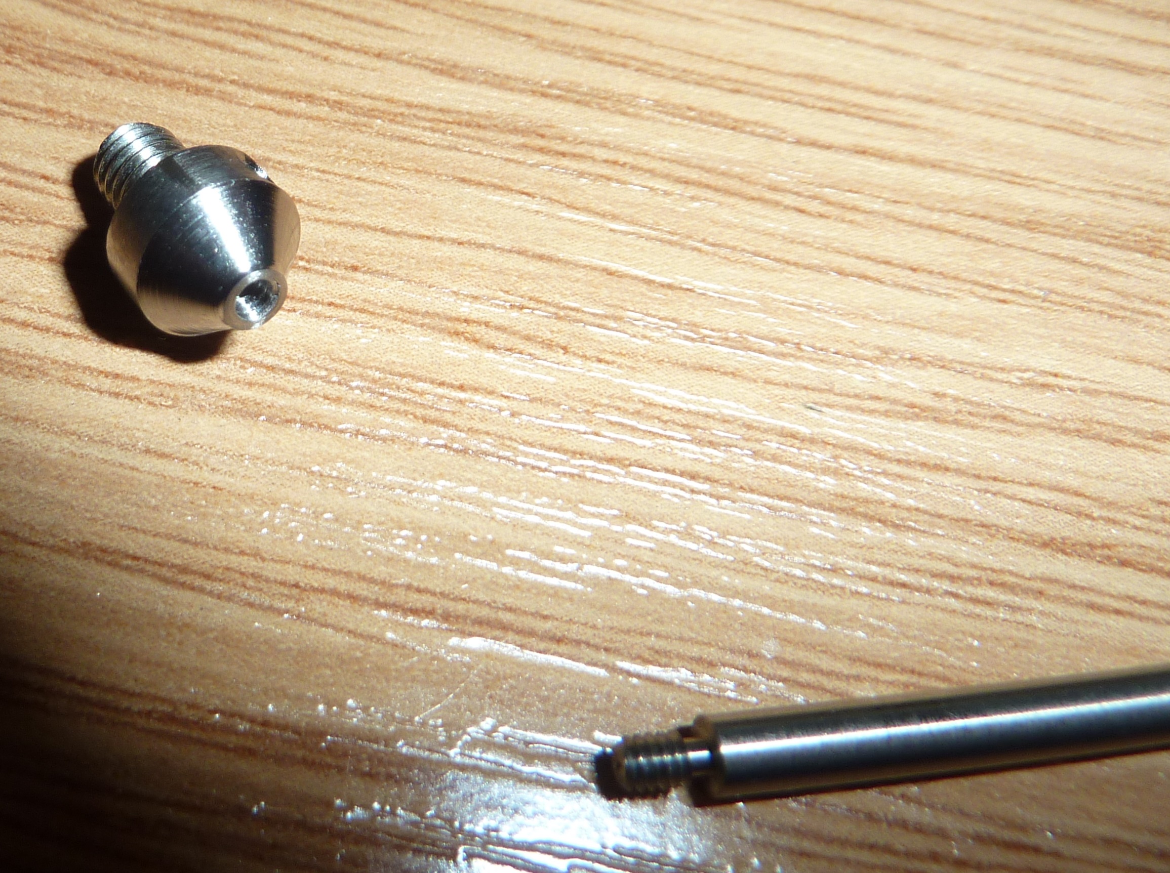

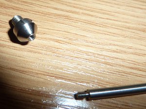

Ещё маленькая доделка переделка, сделал из стилуса родного переходник
https://www.renishaw.com/shop/Product.a ... -5004-7595
Для мелких стилусов с М2 резьбой, тело его тоже из нержавейки, который с рубином.
P1090933.JPG (4596 просмотров) <a class='original' href='./download/file.php?id=76600&mode=view' target=_blank>Загрузить оригинал (5.07 МБ)</a>
P1090934.JPG (4596 просмотров) <a class='original' href='./download/file.php?id=76601&mode=view' target=_blank>Загрузить оригинал (899.92 КБ)</a>
P1090935.JPG (4596 просмотров) <a class='original' href='./download/file.php?id=76602&mode=view' target=_blank>Загрузить оригинал (1.07 МБ)</a>
P1090936.JPG (4596 просмотров) <a class='original' href='./download/file.php?id=76603&mode=view' target=_blank>Загрузить оригинал (881.96 КБ)</a>
P1090937.JPG (4596 просмотров) <a class='original' href='./download/file.php?id=76604&mode=view' target=_blank>Загрузить оригинал (1.17 МБ)</a>

john1987887 писал(а):Собственно, а нафига?
Родной стилус длинный кривой, и магнитит своим шариком, это будет проблема работая на магнитной плите при измерении, а так же 5мм. шарик для меня много, при поиске центра в отверстии 3...5мм.

DeNew Lab писал(а):поиске центра в отверстии 3...5мм.
Блин, да чтож вы там за детали делать собрались?
DeNew Lab
Сообщения: 442
Репутация: 327
john1987887 писал(а):Блин, да чтож вы там за детали делать собрались?
Ой да есть тут заказик, всё в лупу смотреть надо, сейчас бегал за метчиками М1 ))))
