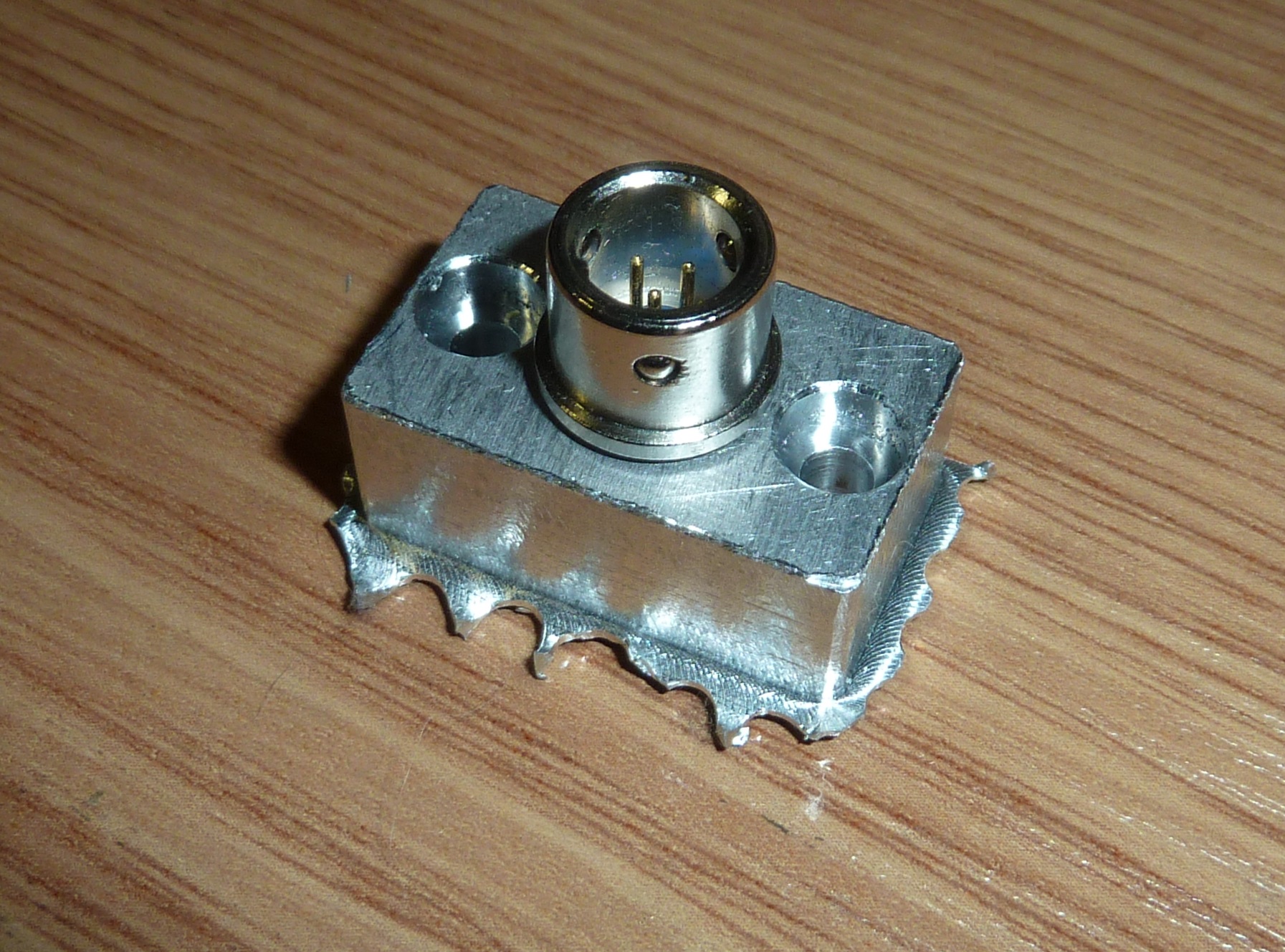

Основные детали доделаны.
Хвост для расточной изрядно закаленный был, пришлось помучатся.
Ставим бумажку, вдруг забуду ))
P1090894.JPG (4777 просмотров) <a class='original' href='./download/file.php?id=76372&sid=64d4f7fc1cdc2919ee096475754a6c5f&mode=view' target=_blank>Загрузить оригинал (1.55 МБ)</a>
На всякий случай шпилькой подтянут конус.
P1090892.JPG (4777 просмотров) <a class='original' href='./download/file.php?id=76373&sid=64d4f7fc1cdc2919ee096475754a6c5f&mode=view' target=_blank>Загрузить оригинал (1.65 МБ)</a>
Короче снимаем мясо )))
P1090893.JPG (4777 просмотров) <a class='original' href='./download/file.php?id=76374&sid=64d4f7fc1cdc2919ee096475754a6c5f&mode=view' target=_blank>Загрузить оригинал (1.71 МБ)</a>
Тест перед проточкой.

В итогу получили blank
P1090897.JPG (4777 просмотров) <a class='original' href='./download/file.php?id=76375&sid=64d4f7fc1cdc2919ee096475754a6c5f&mode=view' target=_blank>Загрузить оригинал (2.23 МБ)</a>
P1090898.JPG (4777 просмотров) <a class='original' href='./download/file.php?id=76376&sid=64d4f7fc1cdc2919ee096475754a6c5f&mode=view' target=_blank>Загрузить оригинал (2.14 МБ)</a>

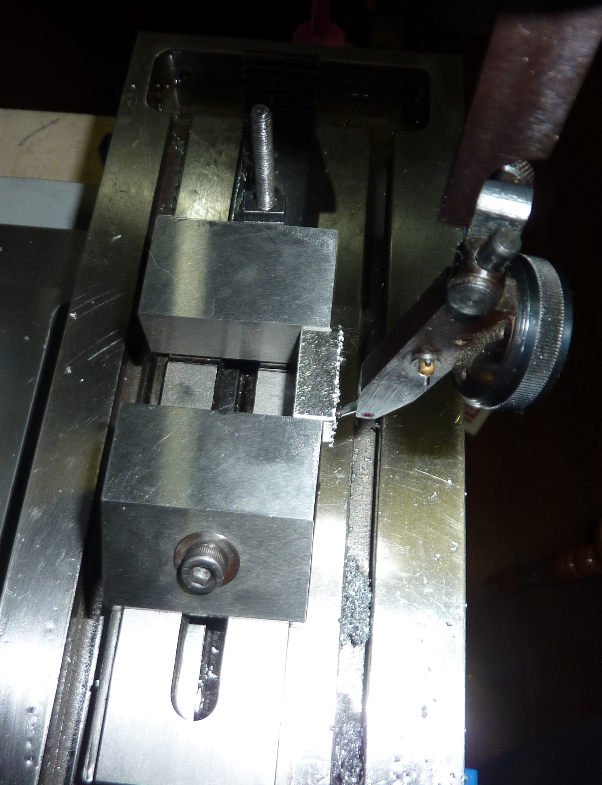

Обратно в 4ю ось, отверстия и резьбы, опять таки тест на биение, а всё достаточно точно.
https://youtu.be/XbXB9uCE-LI
P1090900.JPG (4777 просмотров) <a class='original' href='./download/file.php?id=76377&sid=64d4f7fc1cdc2919ee096475754a6c5f&mode=view' target=_blank>Загрузить оригинал (1.7 МБ)</a>

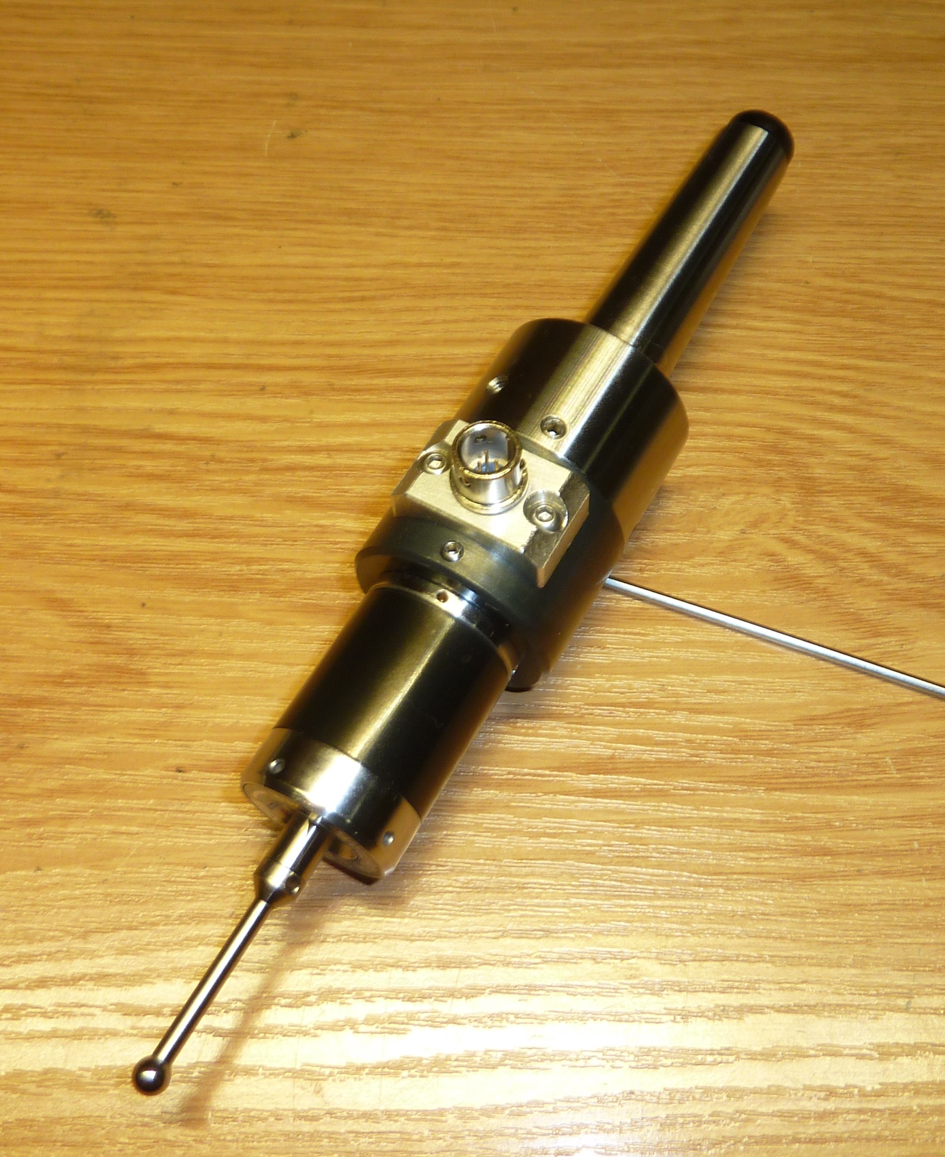

В сборе тема.
P1090906.JPG (4777 просмотров) <a class='original' href='./download/file.php?id=76381&sid=64d4f7fc1cdc2919ee096475754a6c5f&mode=view' target=_blank>Загрузить оригинал (1.53 МБ)</a>
Юстировка датчика.
https://youtu.be/S_J5cnp3fHs
В виду того, что шпиндель у меня бьёт на 0,01, то если поставить метку даже маркером, и от юстированный датчик по этой метке вставлять, показания не изменились, раз 5 переставлял.

И датчик в работе.
Поиск дна ))))
https://www.youtube.com/watch?v=7Lx857c4vqU
Поиск центра.
https://youtu.be/OAonpLcchcw
Похоже я первопроходец, кто Контакт-3 заставил таки ожить ))))
