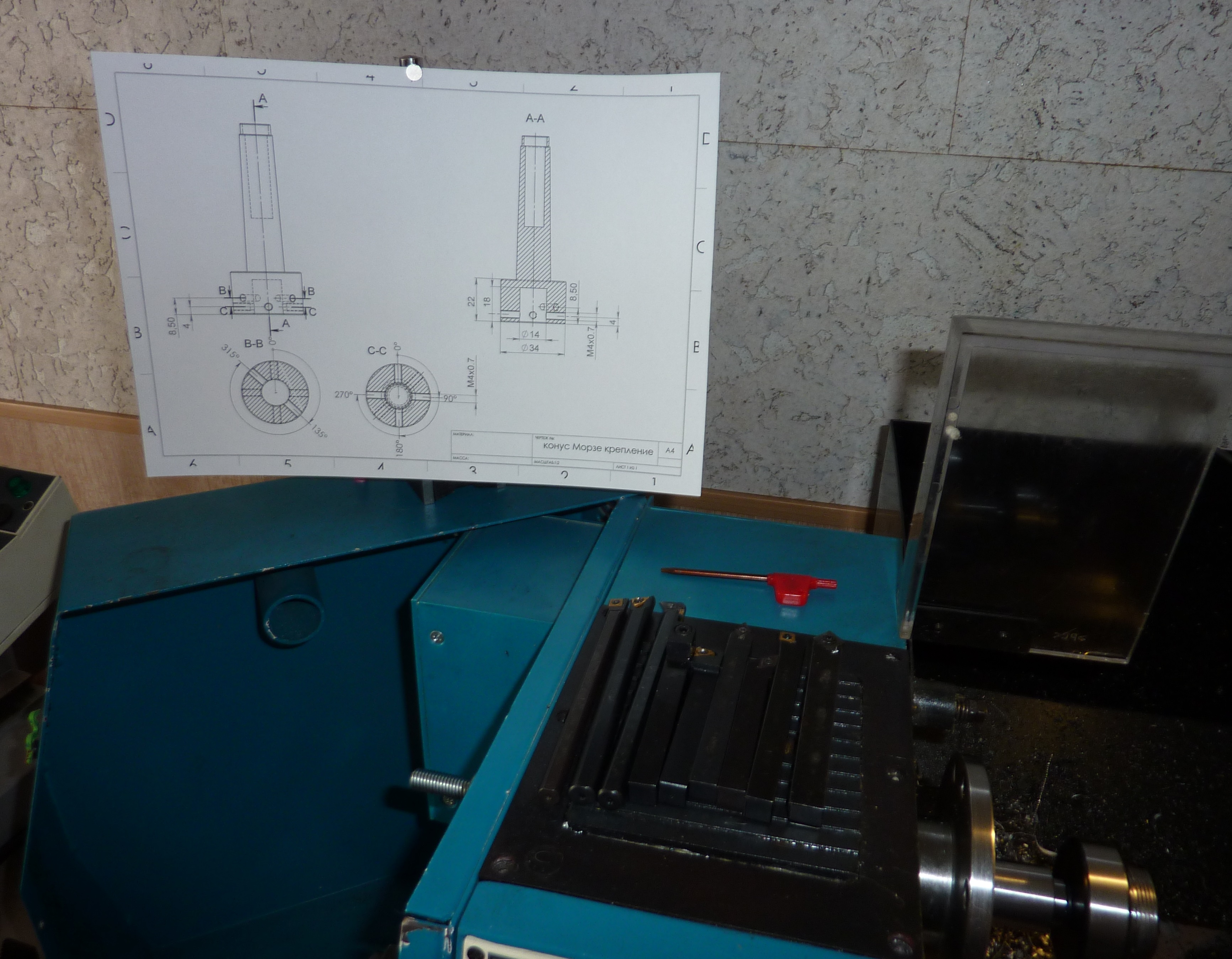

Основные детали доделаны.
Хвост для расточной изрядно закаленный был, пришлось помучатся.
Ставим бумажку, вдруг забуду ))
P1090894.JPG (4778 просмотров) <a class='original' href='./download/file.php?id=76372&sid=684b915046ec91396d5855cb4d4dfc9a&mode=view' target=_blank>Загрузить оригинал (1.55 МБ)</a>
На всякий случай шпилькой подтянут конус.
P1090892.JPG (4778 просмотров) <a class='original' href='./download/file.php?id=76373&sid=684b915046ec91396d5855cb4d4dfc9a&mode=view' target=_blank>Загрузить оригинал (1.65 МБ)</a>
Короче снимаем мясо )))
P1090893.JPG (4778 просмотров) <a class='original' href='./download/file.php?id=76374&sid=684b915046ec91396d5855cb4d4dfc9a&mode=view' target=_blank>Загрузить оригинал (1.71 МБ)</a>

В итогу получили blank
P1090897.JPG (4778 просмотров) <a class='original' href='./download/file.php?id=76375&sid=684b915046ec91396d5855cb4d4dfc9a&mode=view' target=_blank>Загрузить оригинал (2.23 МБ)</a>
P1090898.JPG (4778 просмотров) <a class='original' href='./download/file.php?id=76376&sid=684b915046ec91396d5855cb4d4dfc9a&mode=view' target=_blank>Загрузить оригинал (2.14 МБ)</a>
Обратно в 4ю ось, отверстия и резьбы, опять таки тест на биение, а всё достаточно точно.

Деталь готова.
P1090901.JPG (4778 просмотров) <a class='original' href='./download/file.php?id=76378&sid=684b915046ec91396d5855cb4d4dfc9a&mode=view' target=_blank>Загрузить оригинал (1.12 МБ)</a>
Винтики из нержавейки.
P1090904.JPG (4778 просмотров) <a class='original' href='./download/file.php?id=76379&sid=684b915046ec91396d5855cb4d4dfc9a&mode=view' target=_blank>Загрузить оригинал (1.58 МБ)</a>
P1090905.JPG (4778 просмотров) <a class='original' href='./download/file.php?id=76380&sid=684b915046ec91396d5855cb4d4dfc9a&mode=view' target=_blank>Загрузить оригинал (1.62 МБ)</a>
В сборе тема.
P1090906.JPG (4778 просмотров) <a class='original' href='./download/file.php?id=76381&sid=684b915046ec91396d5855cb4d4dfc9a&mode=view' target=_blank>Загрузить оригинал (1.53 МБ)</a>
