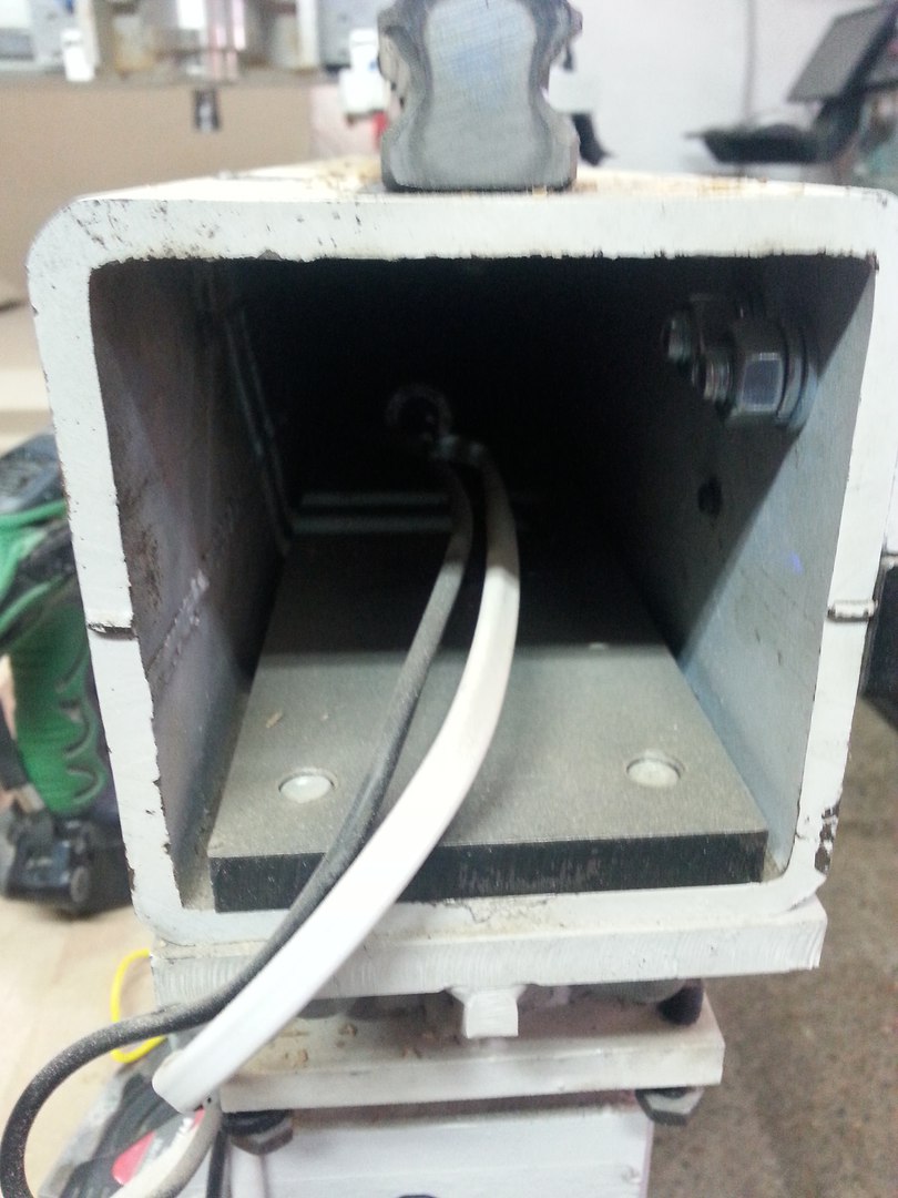

Такая юстировка направляющих
R_-MZSEnZ4g.jpg (3769 просмотров) <a class='original' href='./download/file.php?id=75074&mode=view' target=_blank>Загрузить оригинал (127.97 КБ)</a>
Andrew//A
Сообщения: 115
Зарегистрирован: 31 мар 2015, 06:58
Репутация: 20
Re: Фрезерный 5,5 кВт по дереву и цветмету на серводвигателя
Сообщение Andrew//A »

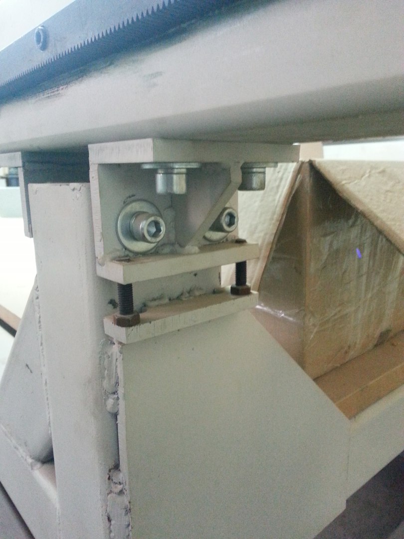

Закладные пластины для крепления труб
bIEOgNQjp-4.jpg (3769 просмотров) <a class='original' href='./download/file.php?id=75075&mode=view' target=_blank>Загрузить оригинал (125.03 КБ)</a>

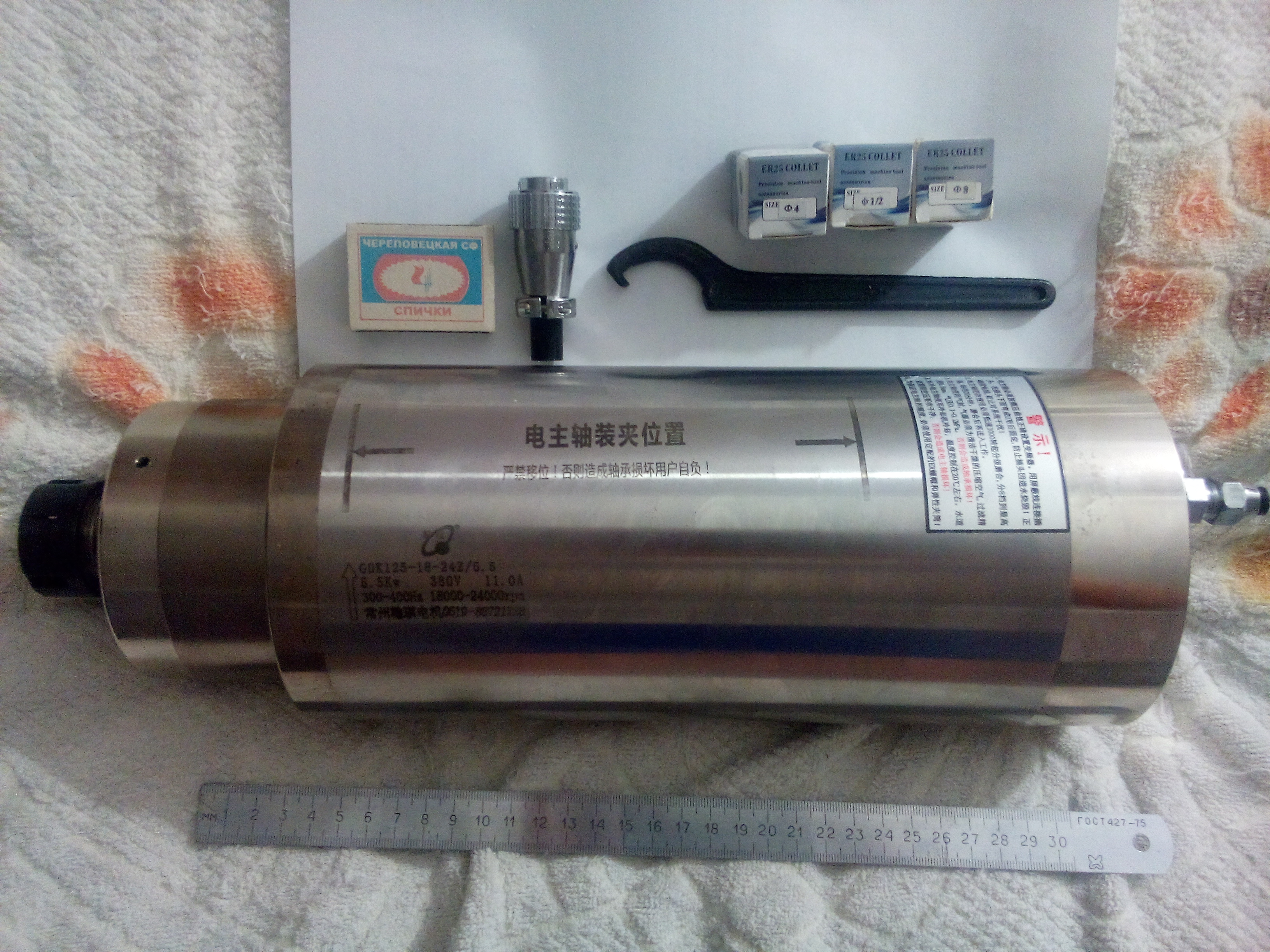

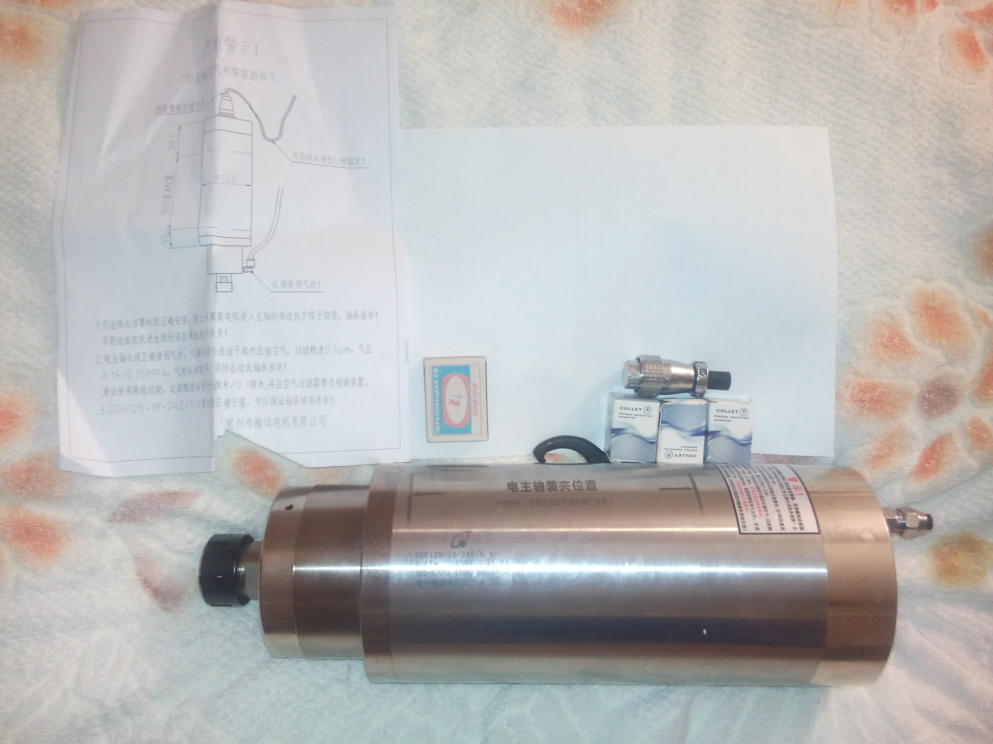

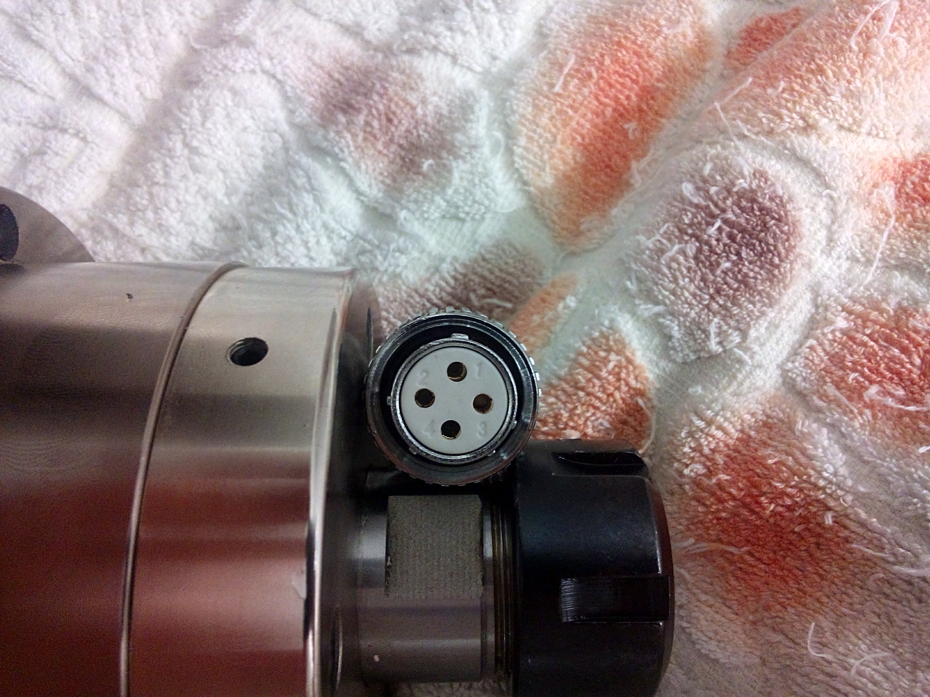

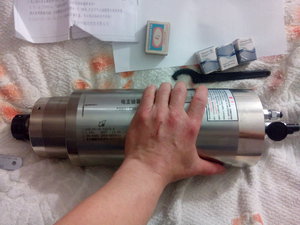

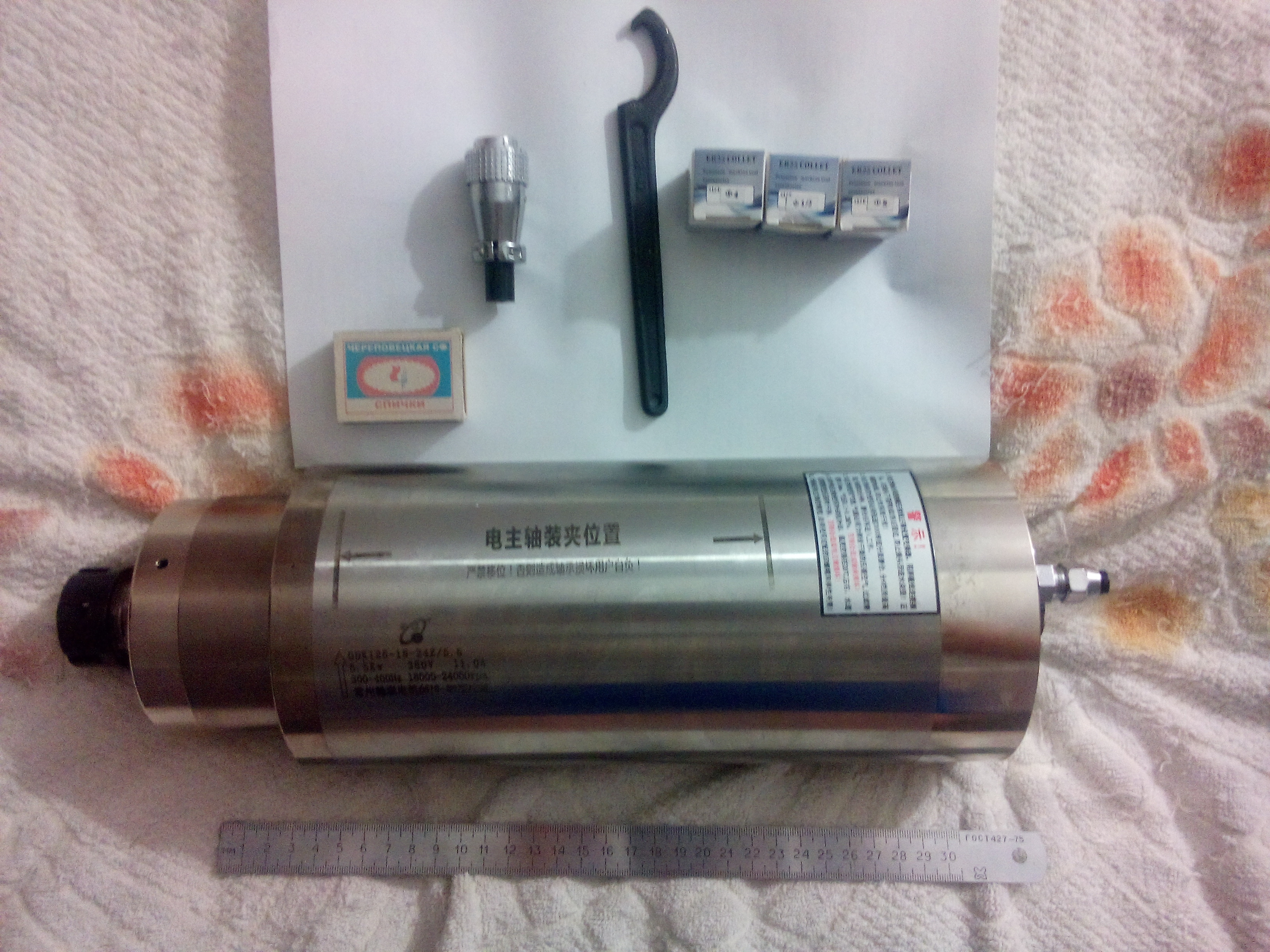

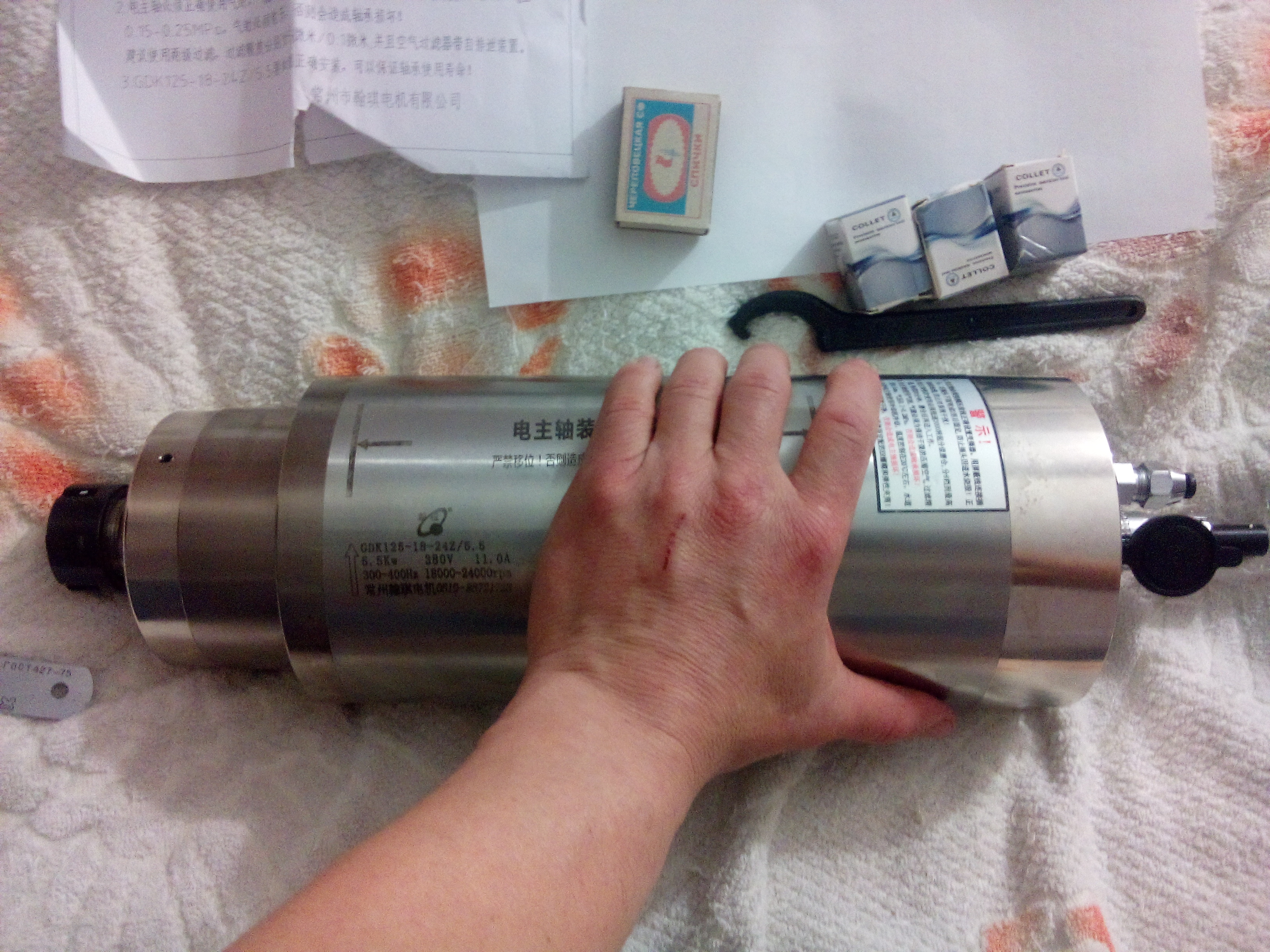

Доброго времени суток.

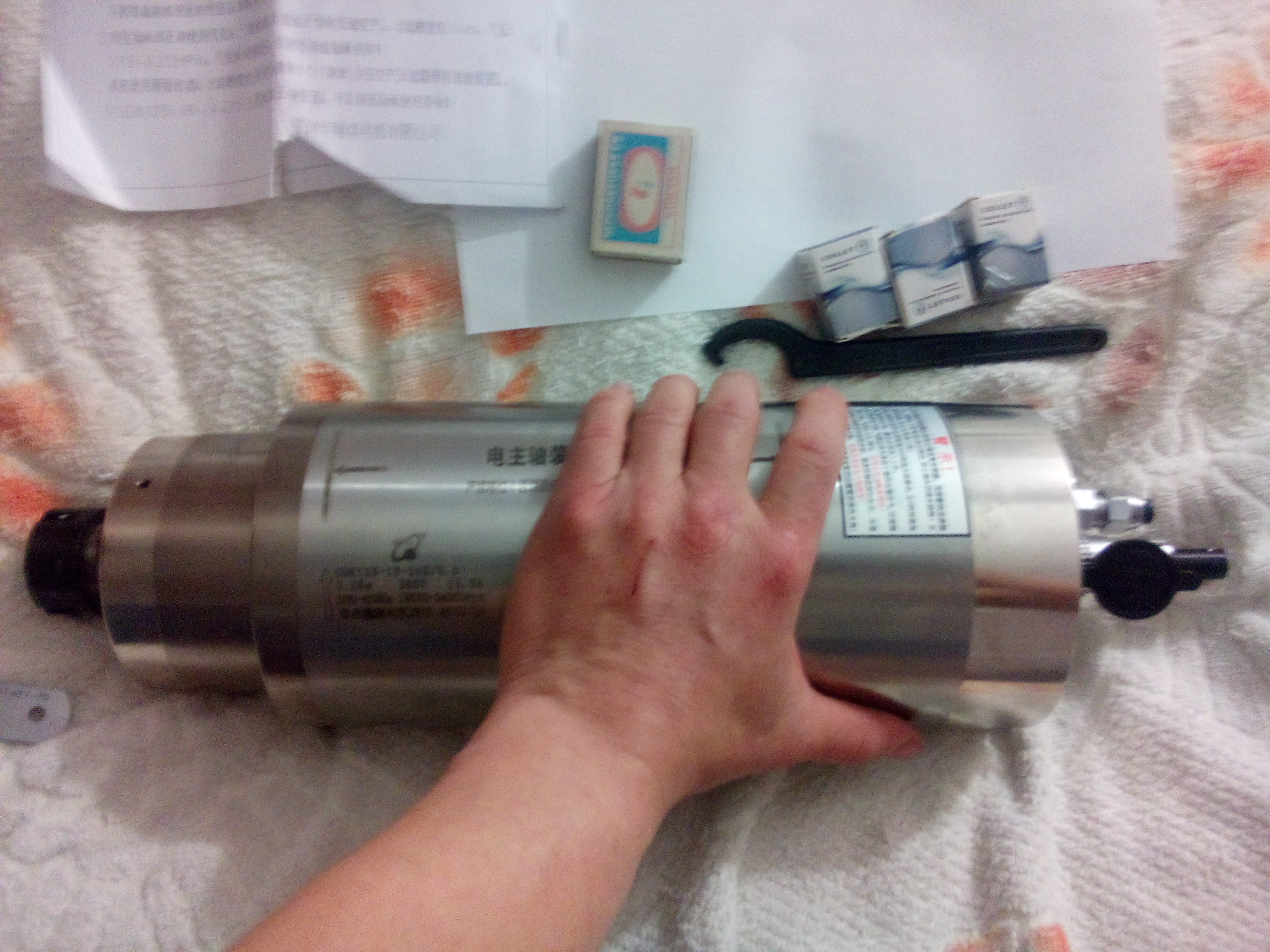

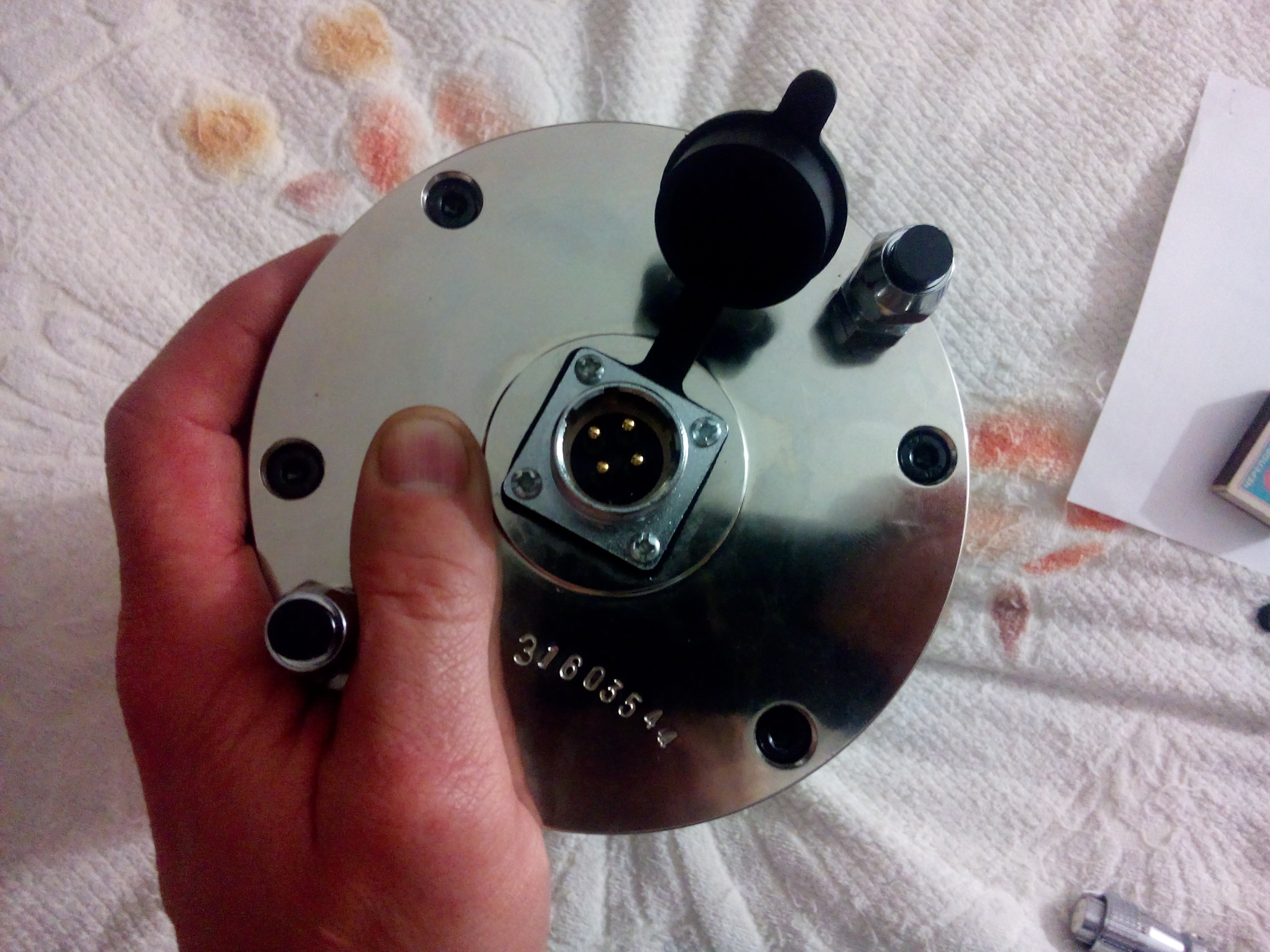

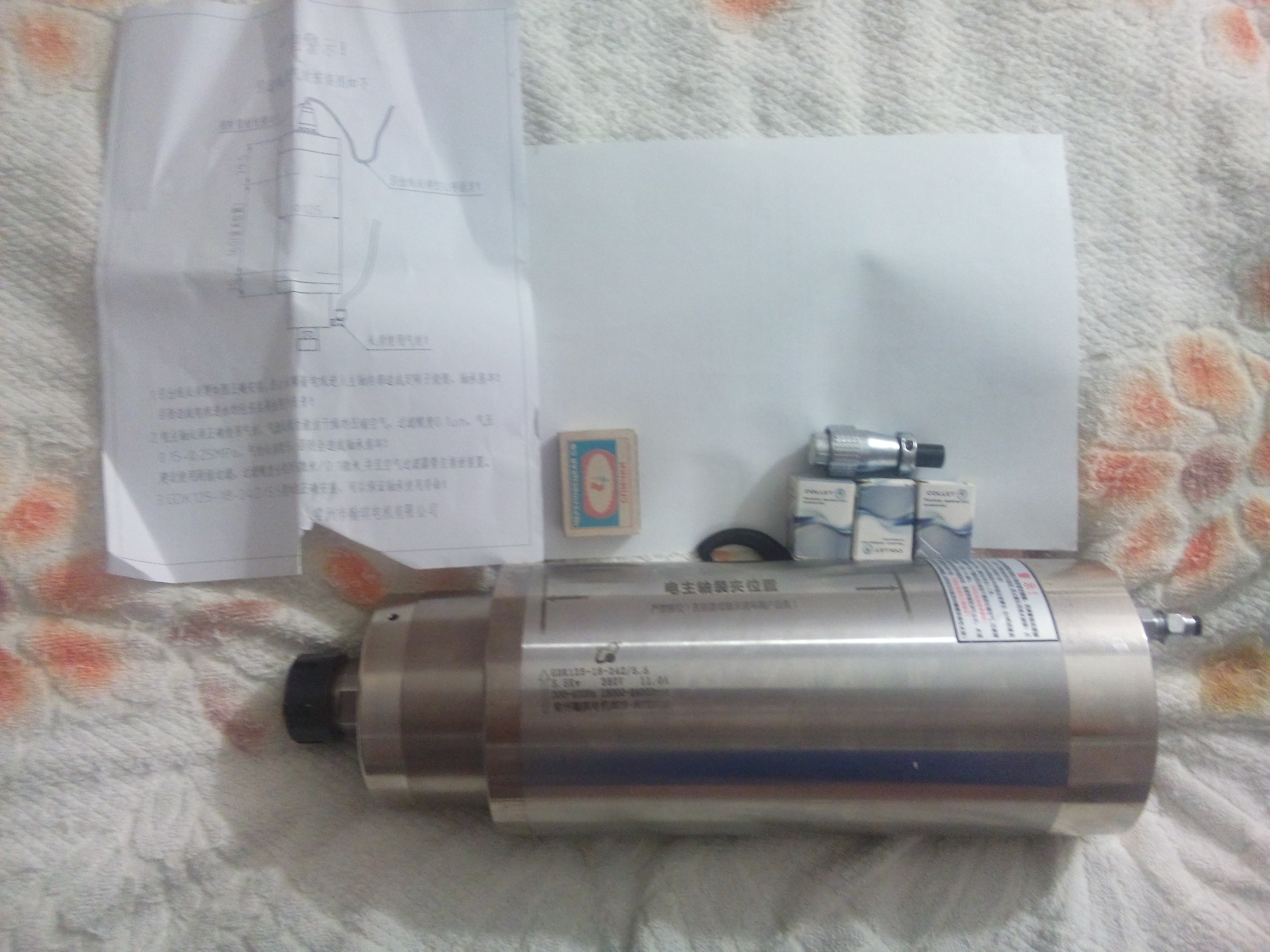

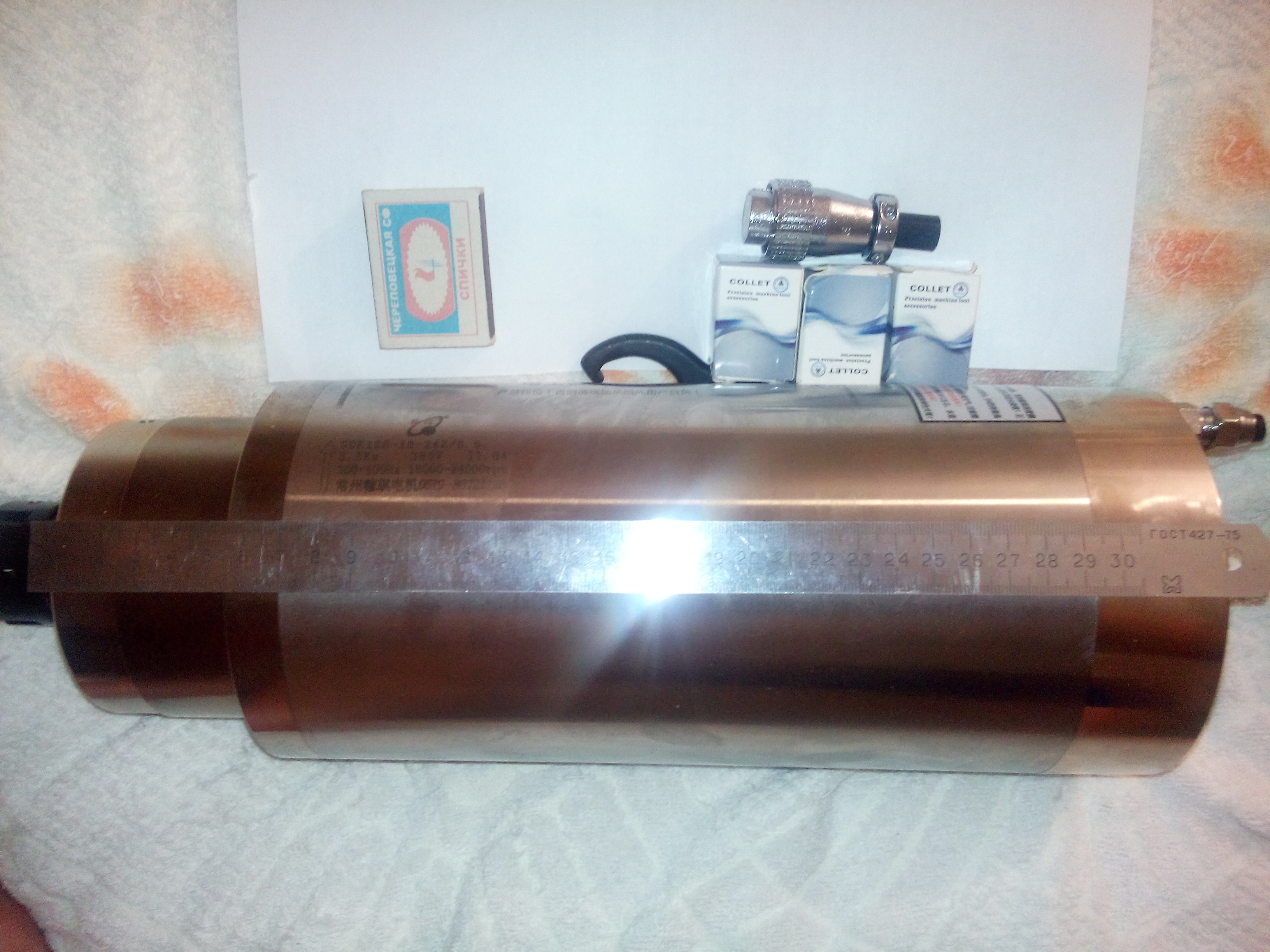

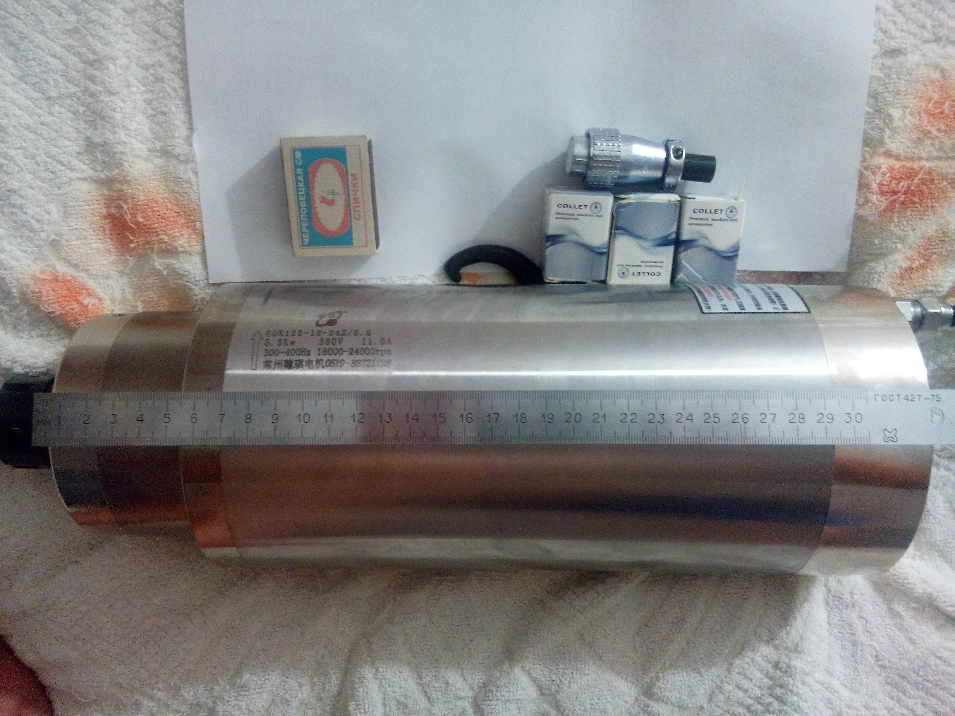

Сегодня пришел шпиндель GDK 125-18-24Z/5.5.
Доставили довольно быстро. 11.03.2016 Китайцы отгрузили 01.04.2016 я его уже получил.
Не ожидал о его размерах и весе. Когда взял его в руки, ощутил какой он здоровенный и тяжелый. Вес 22 кг, длина около 400 мм. диаметр 125 мм.
Сопроводительные документы (паспорт, инструкция) все на китайском. Пока не понятно как его крепить, режимы работы, характеристики, охлаждение, схема подключения. С казеной части 2 штуцера под охлаждение и один эл.разъем на 4 контакта маркированы цифрами с 1 по 4 . Как подводить питание к этим контактам не понятно. Может кто посоветует по подключению.
Фото ниже.
В пути сервомоторы и драйвера (80SY-M04025: мощность - 1кВт, номинальный ток 4.2 А, номинальный крутящий момент 3.82 НМ, 2500 об/мин)
Предварительно заказал контроллер ЕТ-1.
Приятная неожиданность, в подарок доложили 4 цанги диаметром 6-5; 1/2; 4; 8.
