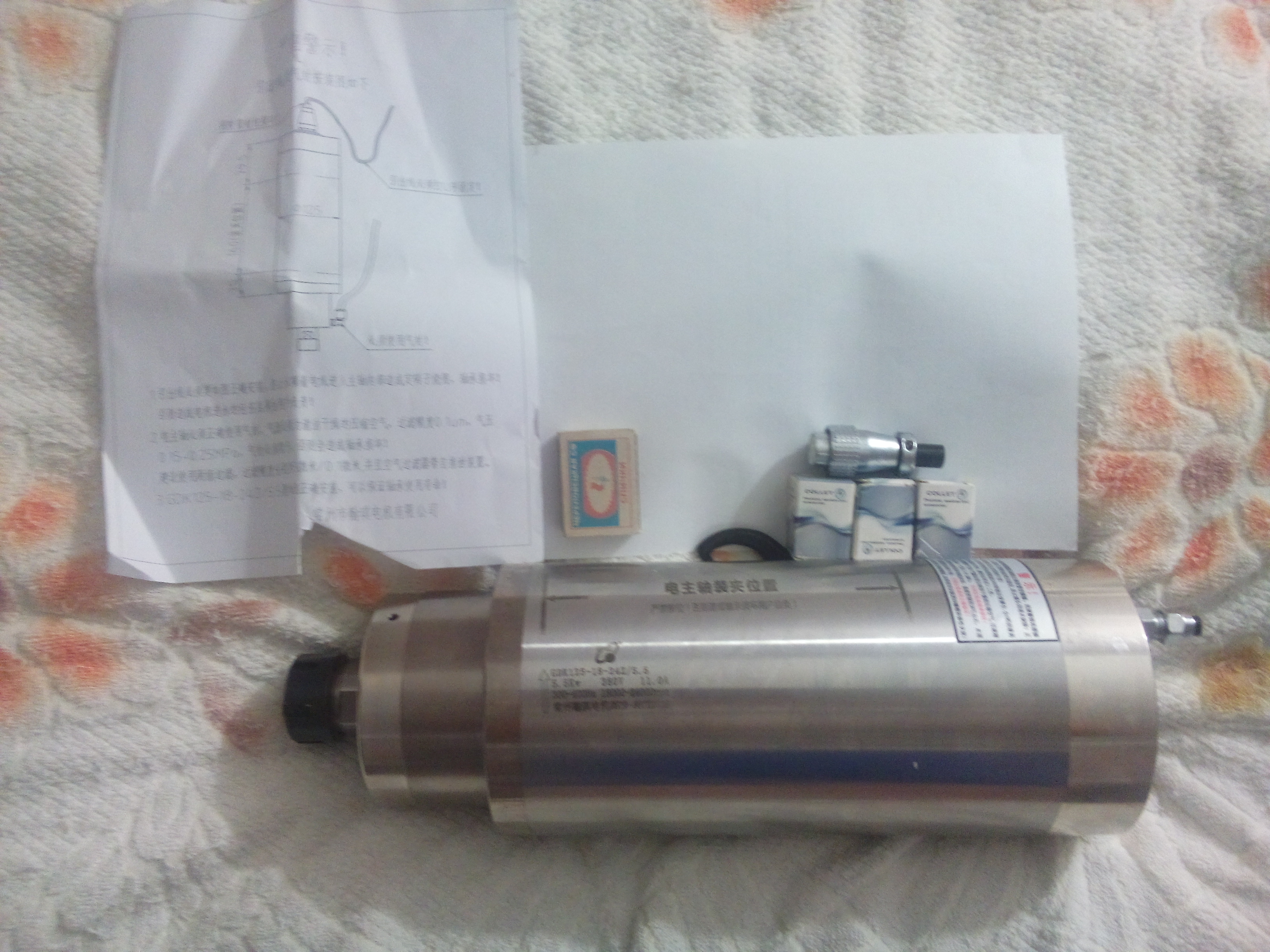

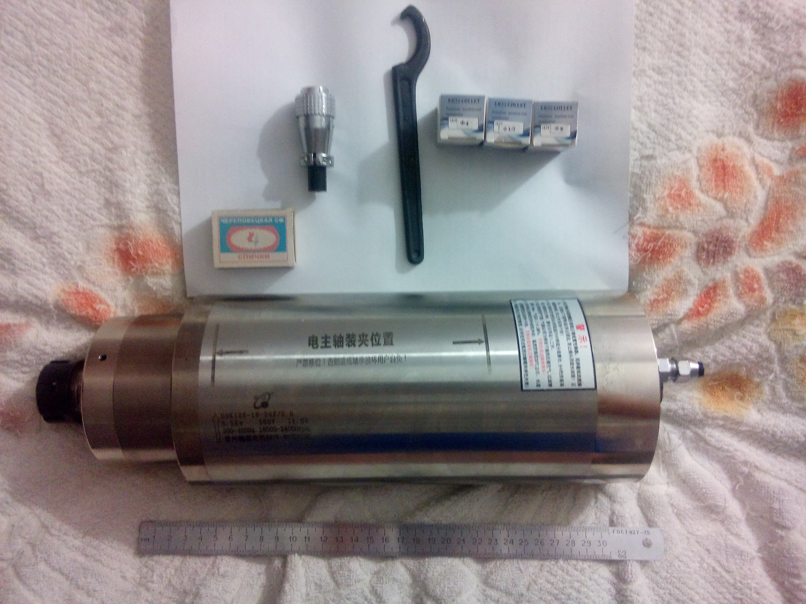

Доброго времени суток.
Сегодня пришел шпиндель GDK 125-18-24Z/5.5.
Доставили довольно быстро. 11.03.2016 Китайцы отгрузили 01.04.2016 я его уже получил.
Не ожидал о его размерах и весе. Когда взял его в руки, ощутил какой он здоровенный и тяжелый. Вес 22 кг, длина около 400 мм. диаметр 125 мм.
Сопроводительные документы (паспорт, инструкция) все на китайском. Пока не понятно как его крепить, режимы работы, характеристики, охлаждение, схема подключения. С казеной части 2 штуцера под охлаждение и один эл.разъем на 4 контакта маркированы цифрами с 1 по 4 . Как подводить питание к этим контактам не понятно. Может кто посоветует по подключению.
Фото ниже.
В пути сервомоторы и драйвера (80SY-M04025: мощность - 1кВт, номинальный ток 4.2 А, номинальный крутящий момент 3.82 НМ, 2500 об/мин)
Предварительно заказал контроллер ЕТ-1.
Приятная неожиданность, в подарок доложили 4 цанги диаметром 6-5; 1/2; 4; 8.
