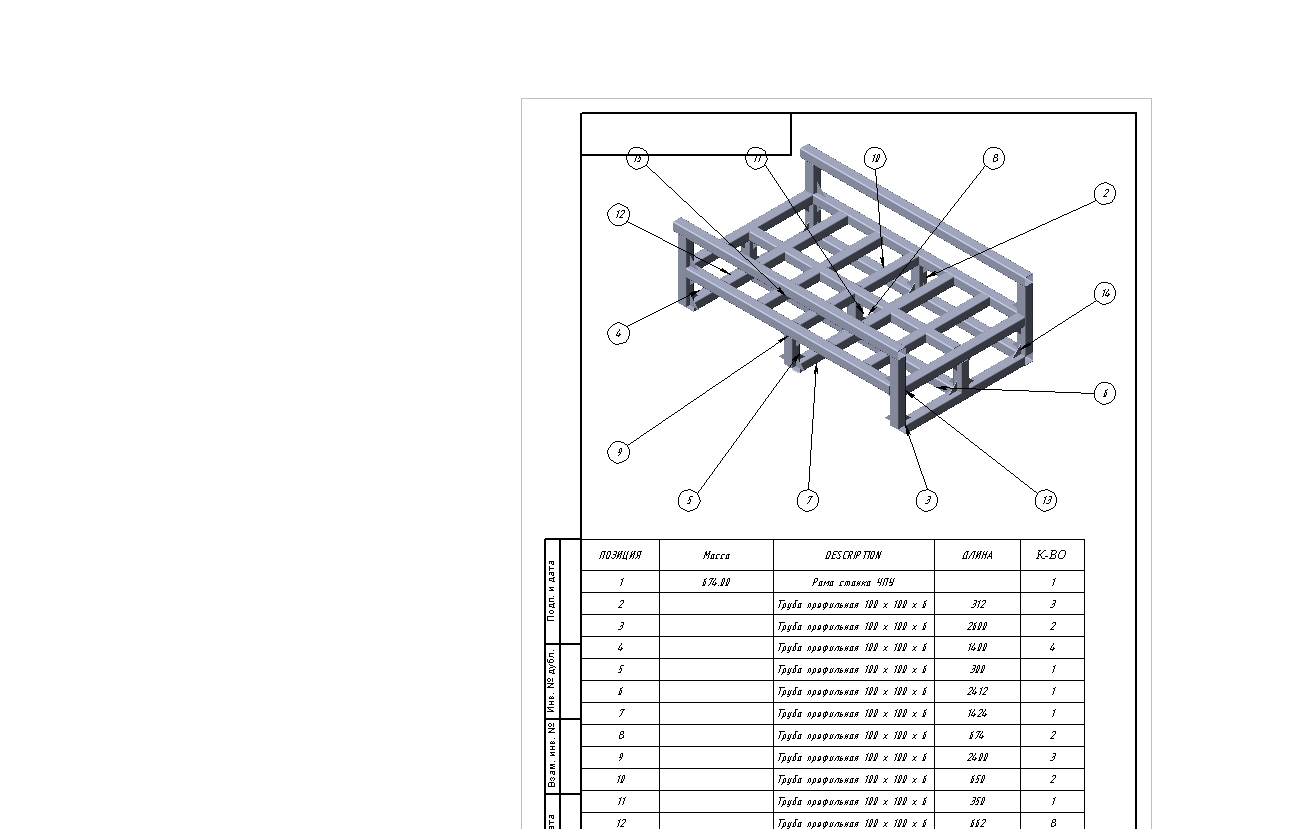

Доброго времени суток!
Прошу оценить компоновку на наличие "слабых мест", а также прошу поделится своим мнением и дополнить компоновку.
Обрабатываемый материал: Дерево, пластик, цветмет
Рабочее поле 2500*1200*250
Шпиндель: GDK125-12-24Z/4.0-8.0 (5,5 кВт) вес 28 кг
Cерводвигатели: 80ST-NO2430 (Фланец 80мм, 2.4/7.1Н*м, 3000об/мин, 750Вт)
Драйверы EP100B-2A 0.75 кВт 2.4 нМ 3000 об 4.2А
Контроллер ???
Рейка модуль 1,5
Шестерня 30 зуб
Редуктор 1:6 (планетарный либо ременный??)
рельсы по осям х.у Хивин 20
по оси Z Хивин 15, ШВП 2005
Заранее благодарен всем!
С уважением,
Дмитрий.

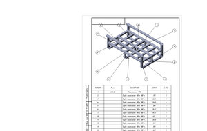

Рама станка: профильная труба 100*100*6. Направляющие профильная труба 100*100*8 с фрезерованным пазом под рельсы.
Портал: алюминиевый конструкционный профиль 80*160
Рама станка (6810 просмотров) <a class='original' href='./download/file.php?id=73765&mode=view' target=_blank>Загрузить оригинал (212.68 КБ)</a>
Рама станка

У вас есть возможность сделать паз под рельсы в трубе 2,5 м?
Я думаю проще сварить раму,а на нее прикрутить наборные бруски из стали с пазом под рельс(а сбоку можно и паз под рейку сделать)
Видел в продаже металлические бруски 50*50.

Мне нравится только "обрешетка" под стол, остальное не о чем. Косынки тоже не серьезные. ИМХО

Возможность фрезеровки имеется.
Что нужно изменить, добавить чтобы стол был "о чем"
Спасибо.

полпроекта. Макс. кол-во элементов должно работать на растяжение, а не сжатие. См: https://yandex.ru/images/search?text=%D ... 0%BC%D1%8B+
напр: http://konspekta.net/studopediaorg/baza ... age017.jpg
http://rud.exdat.com/pars_docs/tw_refs/ ... d1ee33.png
http://helpiks.org/helpiksorg/baza5/132 ... age069.png
И минимально висеть.

Сейчас я перечерчиваю основание. Направляющие под рельсы планирую крепить на болтовое соединение с целью регулировки.
Вопрос по порталу. Что лучше применить: две профильные трубы 100*100*6 сваренные друг над другом, или алюминиевый конструкционный профиль 80*160 (вес шпинделя 28 кг, мощность 5,5 кВт)

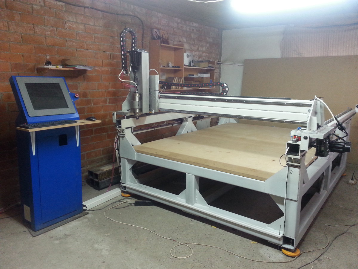

Я являюсь автором выше изложенного станка (фото).
1. На счет сварной рамы.
Полностью солидарен с donvictorio. "сварка без отпуска не для точных станков" - это верно. В процессе сварки станину скручивало чуть ли не в бараний рог. Прихватки лопались только в путь, поэтому профильные трубы, где находятся направляющие, я крепил на болтовые соединения, оставив возможность для юстировки. Фото выложу чуть позже. И вообще нужно понимать для чего строиться станок. Например, основная задача моего станка: обработка дерева, раскройка МДФ. Соответственно, точность станка в 0.1 для таких целей более чем достаточно, в некоторых моментах допускается даже 0.2. Точнее этих результатов, при сварке без отпуска, мне кажется, не возможно. Если же, вам нужен станок точнее, то забудьте про сварку вообще.
Так же мне чудом удалось избежать обработки профильных труб под длинные направляющие (Y). Покупая трубы 100х100х6 на металлобазе 12 метровый хлыст, попросил чтобы мне его торцевали на ленточном станке, а не резали газорезкой, что бы избежать деформации. Прежде всего, договорился, что бы мне позволили выбрать лучшие трубы из имеющихся. Доставив трубы к себе на базу,я решил проверить на сколько всё плохо, приложив к поверхности 3-х метровую поверочную линейку. И тут... У меня челюсть отвисла. Трубы оказались ровными, в пределах моего допуска. Я был очень рад! :)
Учитывая то, что станина не подвергалась отпуску, я понимаю, что какое-то время будут происходить изменения в его геометрии. Следовательно, есть необходимость регулярно проводить контроль положения основных точек, а при необходимости юстировать направляющие, регулировочными винтам, с помощью рамного уровня.
2. Портал.
Варил портал прихватками длиной примерно 30 мм с интервалом 40 мм. Отклонения в пределах допуска. Пока никакого скручивания не наблюдаю, работает всё хорошо. Только в будущем планирую модернизацию портала и всего станка, с учетом всех моих ошибок. Всё подробно опишу в теме своего станка.
Алюминиевый профиль, это конечно очень здорово, но очень дорого.
3. Ременный редуктор или планетарный.
Здесь всё очень просто. Есть деньги - покупай планетарный редуктор, нет денег - делай ременный. Единственное, что могу сказать в пользу ременного редуктора: проще = надежно.
