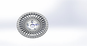

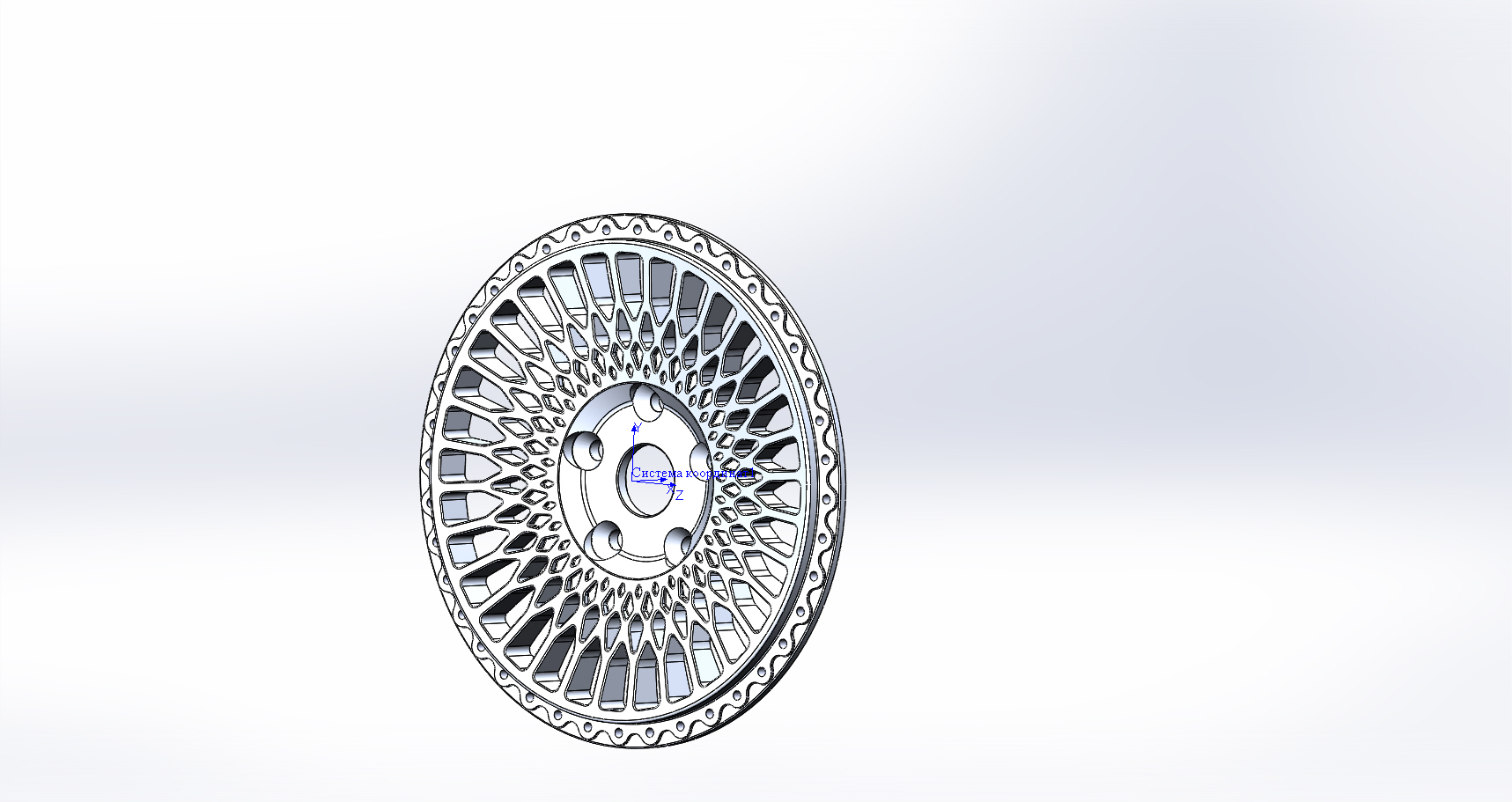

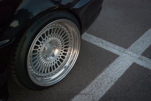

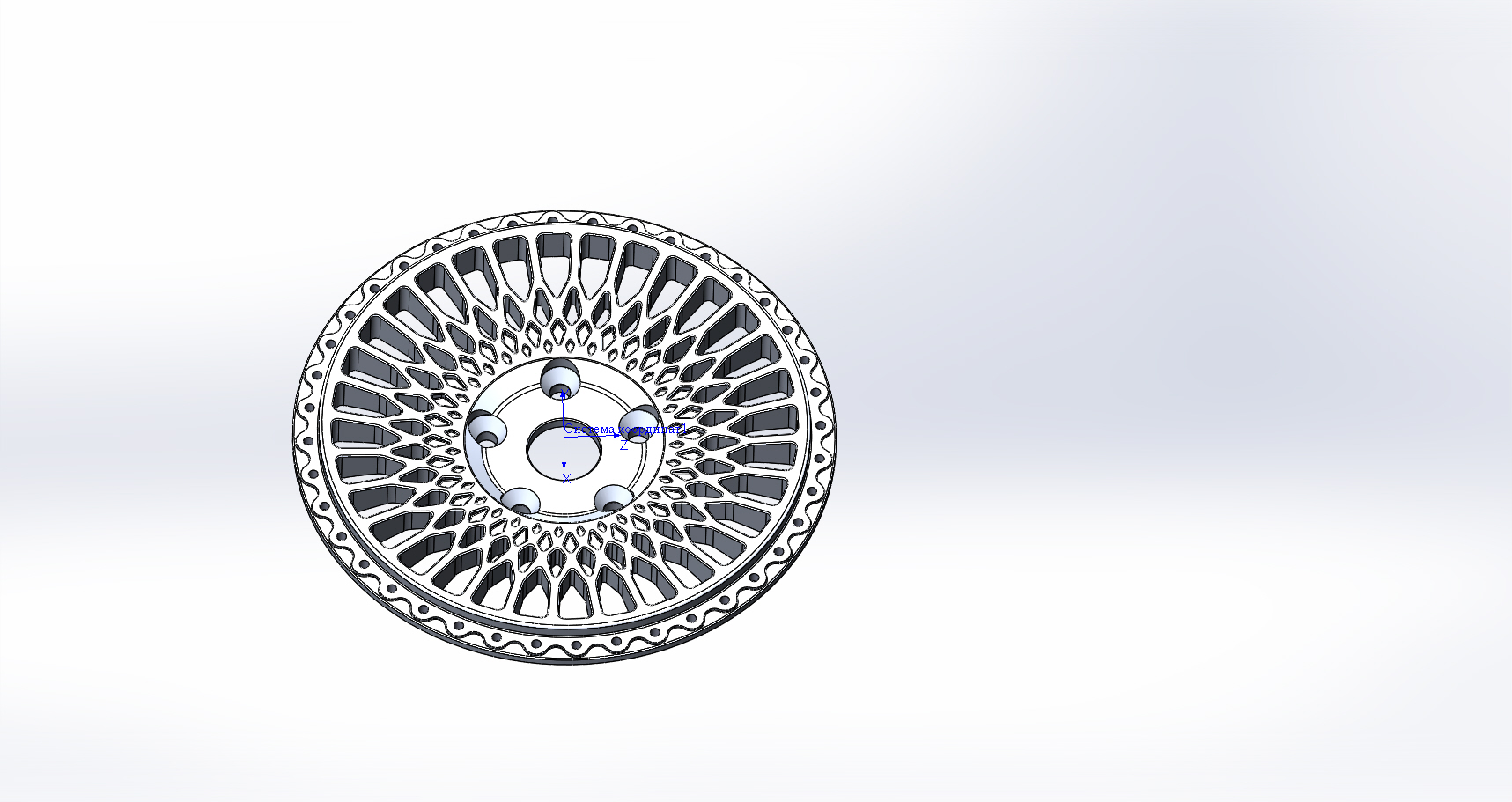

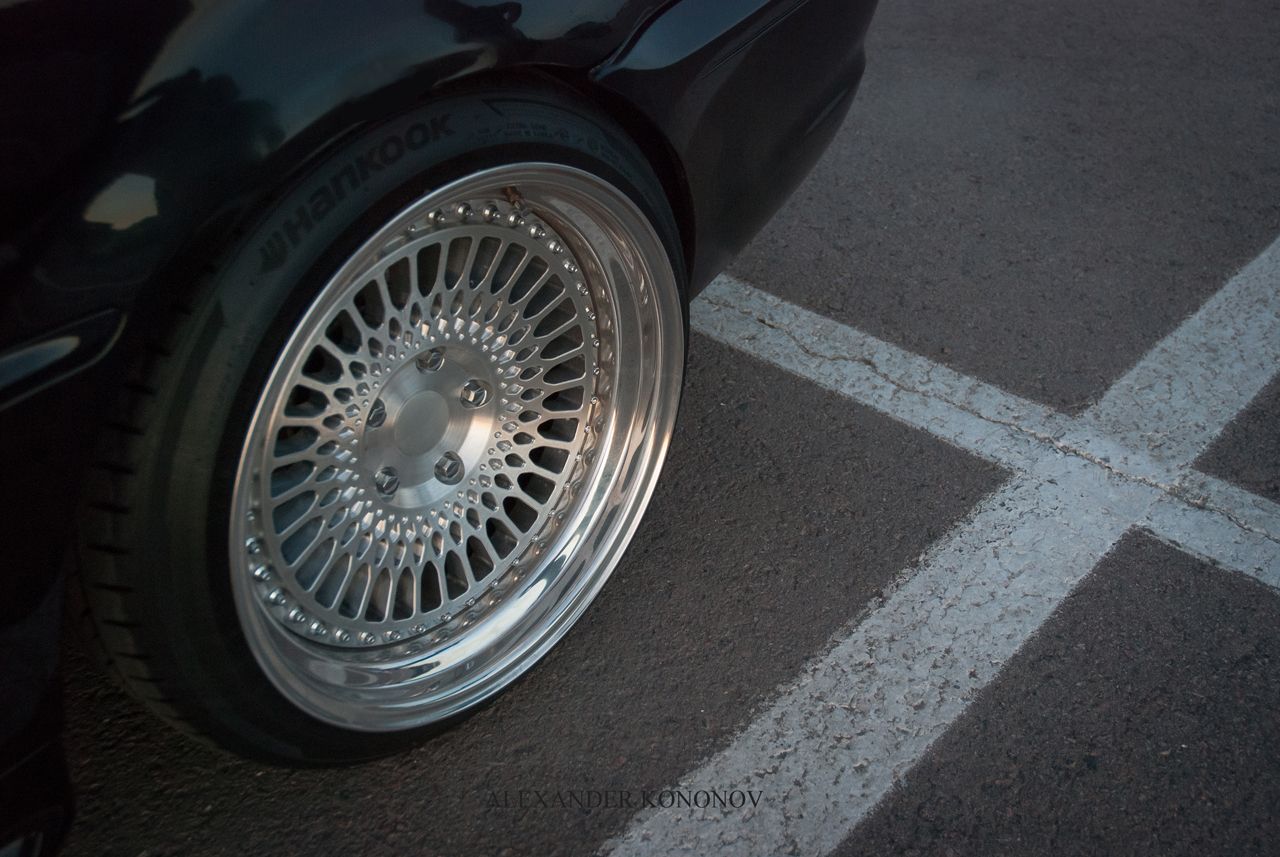

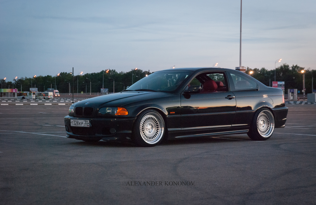

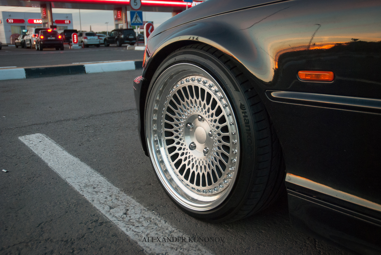

Когда удается применить знания, полученные на работе, в своем увлечении) Спроектировали и воплотили с другом в металле центральные части для составных колес.

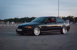

Bmw 328 e46, custom колеса собственнной разработки)

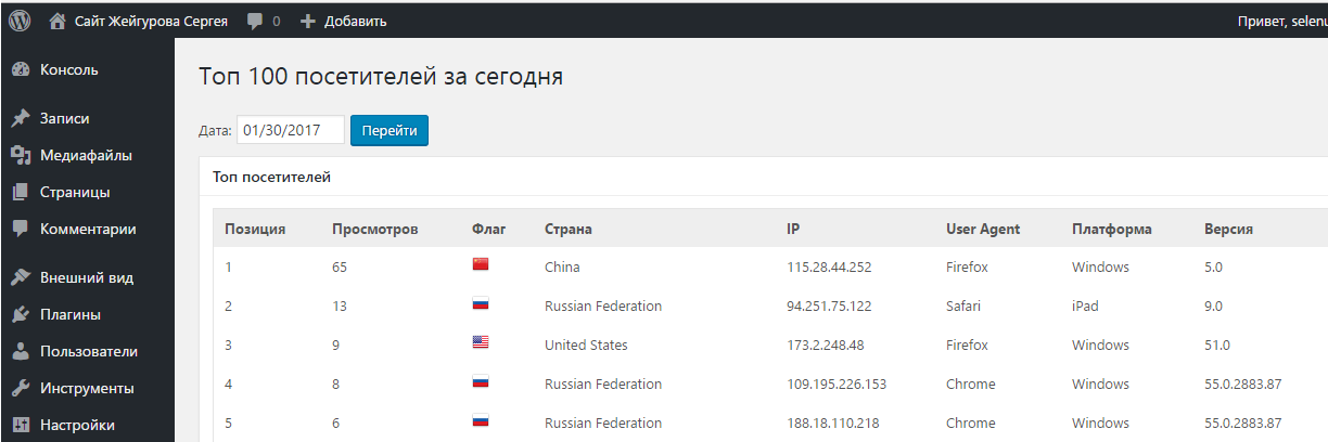

Что-то китайцы в последние дни активно посещают сайт мой :-)
Безымянный.png (4328 просмотров) <a class='original' href='./download/file.php?id=101648&mode=view' target=_blank>Загрузить оригинал (38.29 КБ)</a>
Интересно чего это они так активизировались :thinking: особенно на страницах про чпу :-)

DkfL писал(а):Когда удается применить знания, полученные на работе, в своем увлечении) Спроектировали и воплотили с другом в металле центральные части для составных колес.
завидую :good:
Re: Мои увлечения, и прочие штуки :-)
завидую :good:
Иметь доступ к таким станкам у меня лишь мечта... :cry:

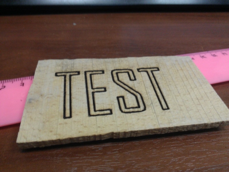

Попробовал вчера еще выжигание с продувкой места реза, с применением старого компрессора от авто для накачки шин, к насосу была подключена капельница за 30 рублей из аптеки:
https://www.youtube.com/watch?v=ZCM1DBHn1ig
И вот какой результат получился 2 прохода со скоростью 100 мм/минуту на полной мощности лазера в 2 ватта:
WP_001775.jpg (4190 просмотров) <a class='original' href='./download/file.php?id=102643&mode=view' target=_blank>Загрузить оригинал (140.97 КБ)</a>
Глубина реза получилась порядка 2-х мм, но такой вариант годится только для непродолжительной резки, т.к. насос нагревается.... ;-)

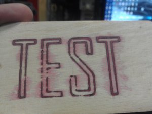

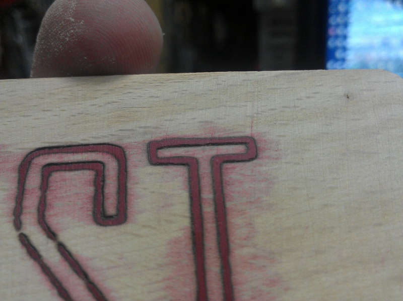

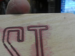

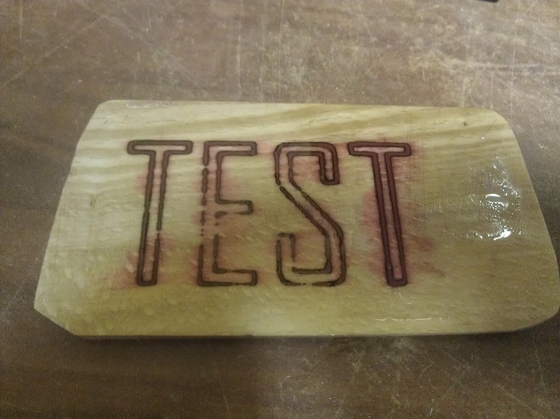

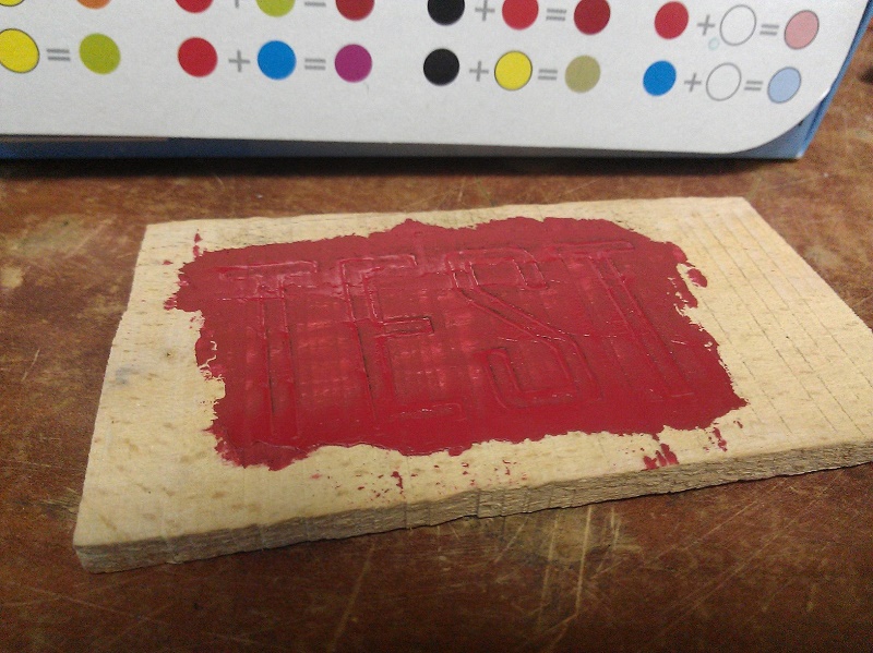

После прожига шилом прошелся по выженому контуру, убрал нагар, и промазал гуашью
WP_001777.jpg (4165 просмотров) <a class='original' href='./download/file.php?id=102708&mode=view' target=_blank>Загрузить оригинал (201.4 КБ)</a>
после засыхания прошелся шкуркой, где-то переусердствовал немного :-)
WP_001778.jpg (4165 просмотров) <a class='original' href='./download/file.php?id=102709&mode=view' target=_blank>Загрузить оригинал (122.3 КБ)</a>
контур тоже интересный получился
WP_001779.jpg (4165 просмотров) <a class='original' href='./download/file.php?id=102710&mode=view' target=_blank>Загрузить оригинал (132.74 КБ)</a>
т.к. в наличии было только подсолнечное масло, промазал им
WP_001787.jpg (4165 просмотров) <a class='original' href='./download/file.php?id=102711&mode=view' target=_blank>Загрузить оригинал (170.81 КБ)</a>
и вот что получилось :-)

Может шпатлевкой по дереву с колером? Тогда растекаться по волокнам не будет.
nevkon писал(а):Может шпатлевкой по дереву с колером? Тогда растекаться по волокнам не будет.
Как нибудь попробую, когда будет много лишнего времени :-)

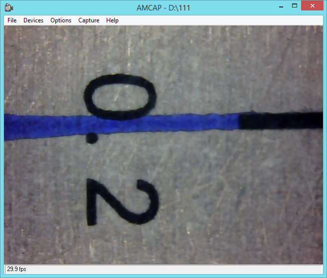

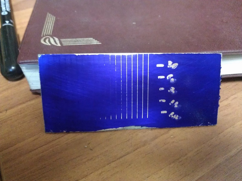

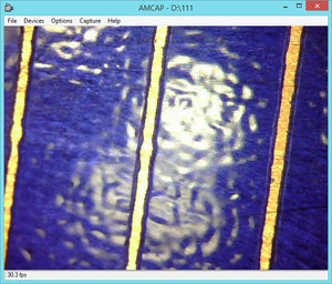

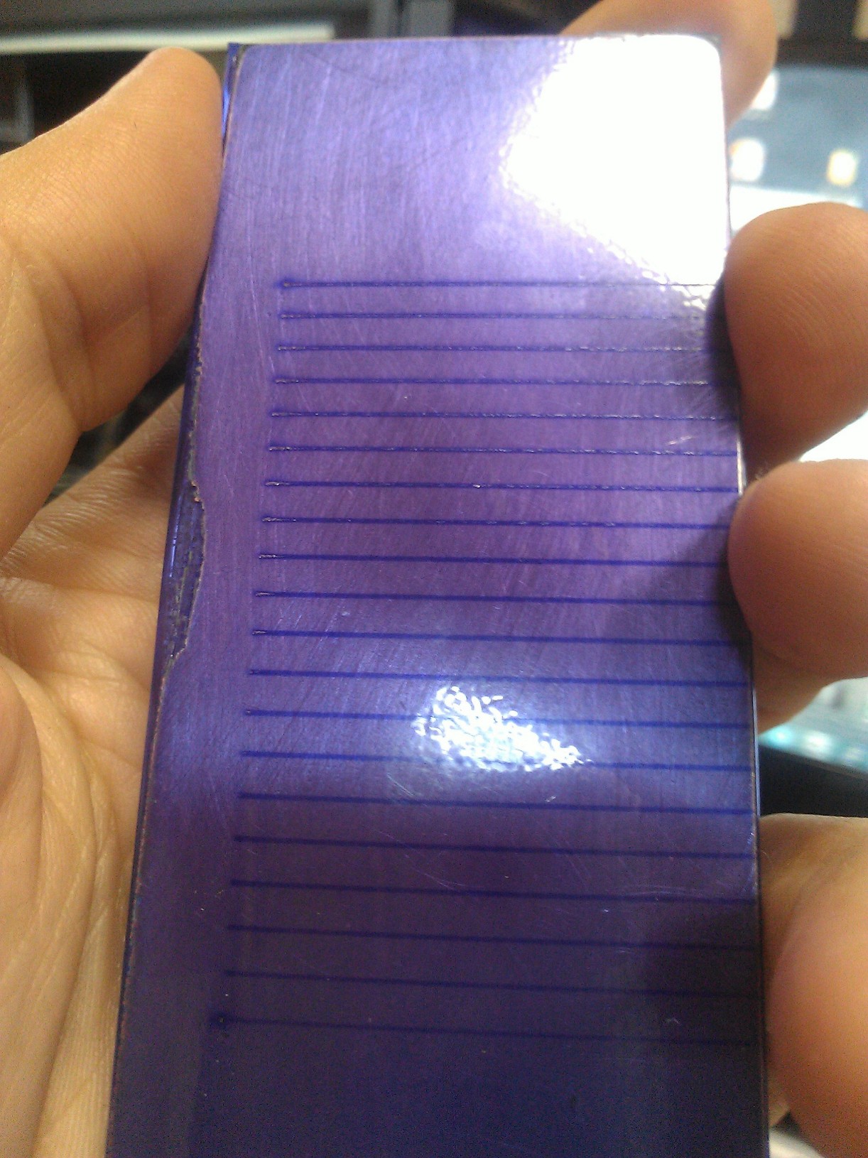

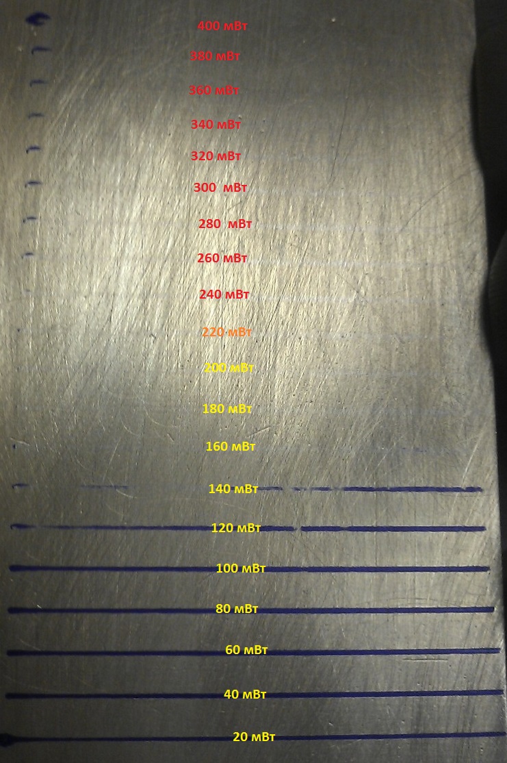

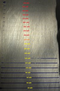

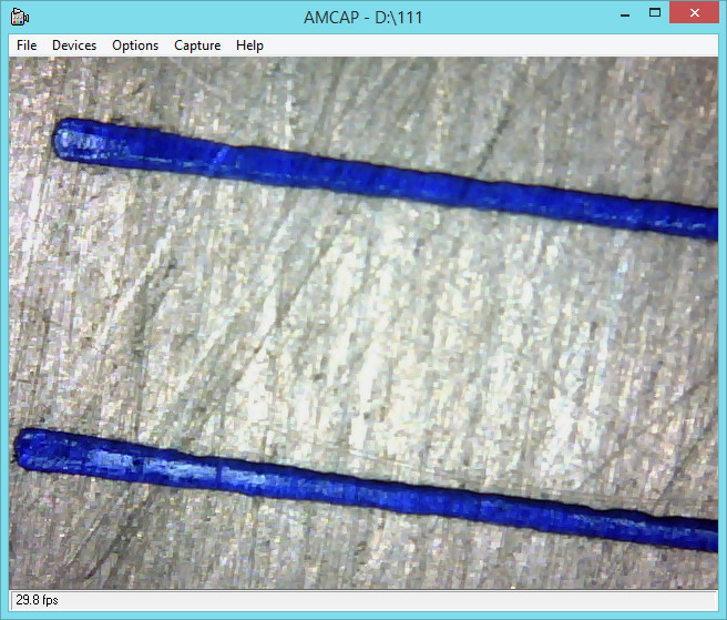

Сделал попытки засветки лазером платы с нанесенным фоторезистом, с разной степенью мощности, и вот что получилось:
все дорожки толщиной 0.2, хотя нормально получаются и 0.1 мм, но я пользуюсь в основном 0.2.
WP_001782.jpg (4090 просмотров) <a class='original' href='./download/file.php?id=103199&mode=view' target=_blank>Загрузить оригинал (435.6 КБ)</a>
После промывки в соде:
WP_001784-1.jpg (4090 просмотров) <a class='original' href='./download/file.php?id=103200&mode=view' target=_blank>Загрузить оригинал (275.55 КБ)</a>
Вот такой результат под микроскопом:
2017-02-09_185330.jpg (4090 просмотров) <a class='original' href='./download/file.php?id=103201&mode=view' target=_blank>Загрузить оригинал (88.69 КБ)</a>
2017-02-09_185502.jpg (4090 просмотров) <a class='original' href='./download/file.php?id=103202&mode=view' target=_blank>Загрузить оригинал (151.63 КБ)</a>

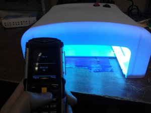

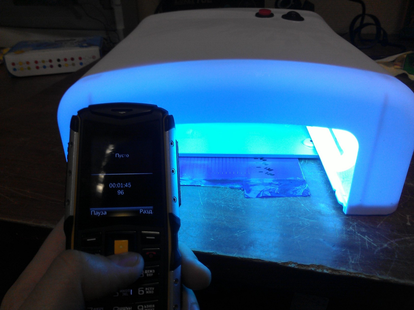

А что есть после засветки платы с фоторезистом, засвеченную лазером, засветить ещё и уф-лампой??? подумал я... :-)
Использовал лампу для ногтей жены:
WP_001788.jpg (4090 просмотров) <a class='original' href='./download/file.php?id=103204&mode=view' target=_blank>Загрузить оригинал (296.75 КБ)</a>

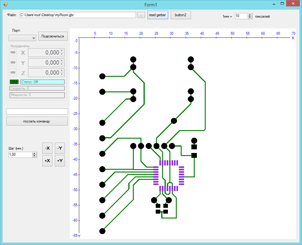

Вот уже новый софт на подходе, для создания печатных плат, путем засветки фоторезиста лазером.
Пока буду тестировать в связке с GRBL контроллером, а как отлажу тогда сделаю генерацию G-кода если будет нужно.
Вот получаемые векторные данные:
2017-03-13_095327.jpg (3999 просмотров) <a class='original' href='./download/file.php?id=105811&mode=view' target=_blank>Загрузить оригинал (131.52 КБ)</a>
Для тестов алгоритма парсинга гербер файлов, очень нужны разные образцы этих гербер файлов, если кому не жалко выложите :-)

Для фоторезиста вроде диод с другой длиной волны (покороче) нужен?
Типа такого
https://ru.aliexpress.com/item/SLD3235V ... 7-VnYZvQVf
Тут уже выкладывали ссылку на эту тему. Я прочитал как детектив. Особенно обращаю внимание на скорость засветки и небольшую мощность лазера. Очень сомневаюсь, что ардуинка справится с такими скоростями.
http://radiokot.ru/forum/viewtopic.php?f=8&t=119089

Я себе прикупил пару диодов sony с длиной волны 405 ( 50мв), но пока драйвер не собрал, пользуюсь 2-х ватным лазером с длиной волны 450 нм (выходная мощность снижена до 50 мвт) и как показали тесты выше, результат нормальный :-)
