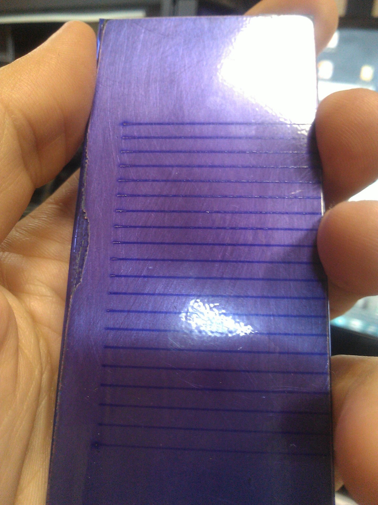

Сделал попытки засветки лазером платы с нанесенным фоторезистом, с разной степенью мощности, и вот что получилось:
все дорожки толщиной 0.2, хотя нормально получаются и 0.1 мм, но я пользуюсь в основном 0.2.
WP_001782.jpg (3850 просмотров) <a class='original' href='./download/file.php?id=103199&sid=c3246a1c5d4c8135e310a26bcd045969&mode=view' target=_blank>Загрузить оригинал (435.6 КБ)</a>
После промывки в соде:
WP_001784-1.jpg (3850 просмотров) <a class='original' href='./download/file.php?id=103200&sid=c3246a1c5d4c8135e310a26bcd045969&mode=view' target=_blank>Загрузить оригинал (275.55 КБ)</a>
Вот такой результат под микроскопом:
2017-02-09_185330.jpg (3850 просмотров) <a class='original' href='./download/file.php?id=103201&sid=c3246a1c5d4c8135e310a26bcd045969&mode=view' target=_blank>Загрузить оригинал (88.69 КБ)</a>
2017-02-09_185502.jpg (3850 просмотров) <a class='original' href='./download/file.php?id=103202&sid=c3246a1c5d4c8135e310a26bcd045969&mode=view' target=_blank>Загрузить оригинал (151.63 КБ)</a>
А что есть после засветки платы с фоторезистом, засвеченную лазером, засветить ещё и уф-лампой??? подумал я... :-)
Использовал лампу для ногтей жены:
WP_001788.jpg (3850 просмотров) <a class='original' href='./download/file.php?id=103204&sid=c3246a1c5d4c8135e310a26bcd045969&mode=view' target=_blank>Загрузить оригинал (296.75 КБ)</a>
В итоге получил:
WP_001792.jpg (3850 просмотров) <a class='original' href='./download/file.php?id=103203&sid=c3246a1c5d4c8135e310a26bcd045969&mode=view' target=_blank>Загрузить оригинал (169.66 КБ)</a>
И результат под микроскопом:
2017-02-14_083801.jpg (3850 просмотров) <a class='original' href='./download/file.php?id=103205&sid=c3246a1c5d4c8135e310a26bcd045969&mode=view' target=_blank>Загрузить оригинал (148.56 КБ)</a>
