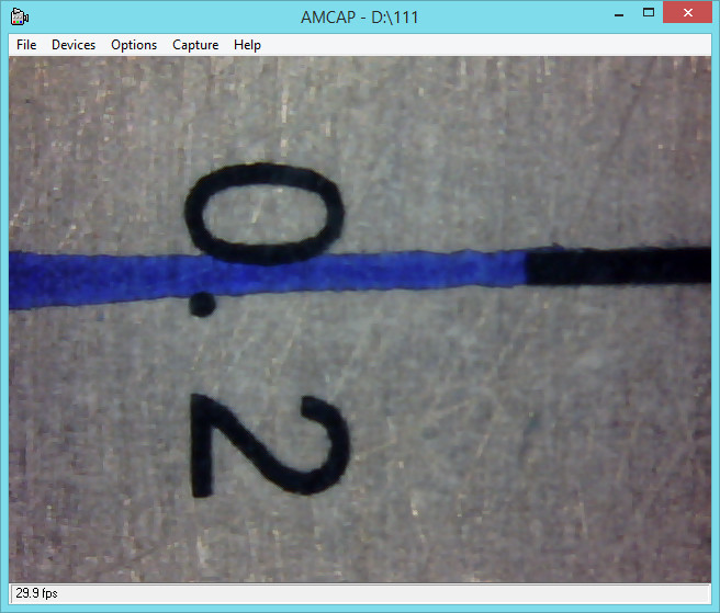

Сделал попытки засветки лазером платы с нанесенным фоторезистом, с разной степенью мощности, и вот что получилось:
все дорожки толщиной 0.2, хотя нормально получаются и 0.1 мм, но я пользуюсь в основном 0.2.
WP_001782.jpg (4118 просмотров) <a class='original' href='./download/file.php?id=103199&mode=view' target=_blank>Загрузить оригинал (435.6 КБ)</a>
После промывки в соде:
WP_001784-1.jpg (4118 просмотров) <a class='original' href='./download/file.php?id=103200&mode=view' target=_blank>Загрузить оригинал (275.55 КБ)</a>
Вот такой результат под микроскопом:
2017-02-09_185330.jpg (4118 просмотров) <a class='original' href='./download/file.php?id=103201&mode=view' target=_blank>Загрузить оригинал (88.69 КБ)</a>
2017-02-09_185502.jpg (4118 просмотров) <a class='original' href='./download/file.php?id=103202&mode=view' target=_blank>Загрузить оригинал (151.63 КБ)</a>
