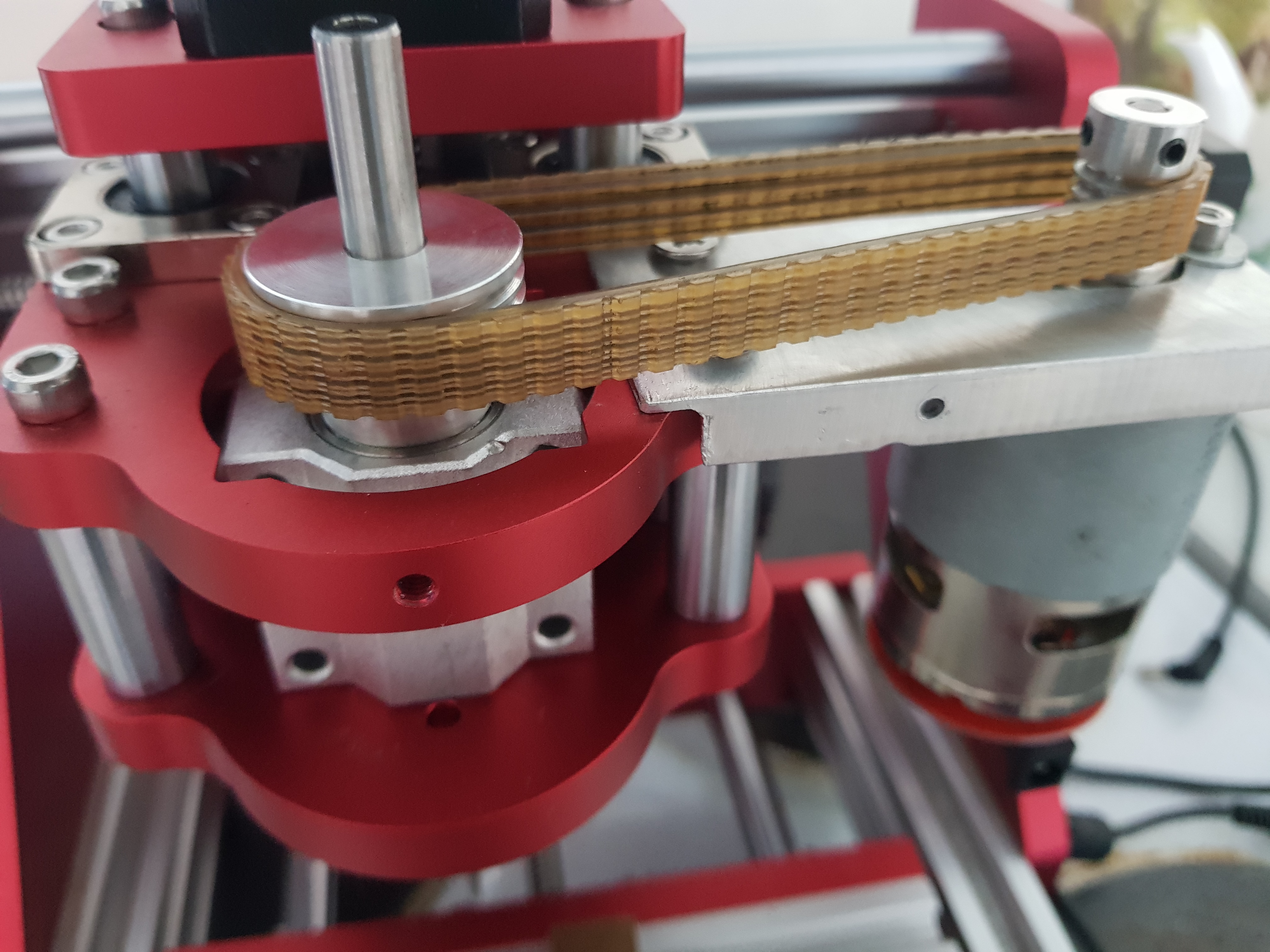

А как на вашей плате ведётся регулировка оборотов?
У меня блок питания с регулятором 12-24. Обороты меняются если двигать регулятор на блоке питания, но тогда получается напряжение меняется на всей плате -не вредно ли это?
С управлением я вроде разобрался. Последняя версия приложения Candle работает хорошо с 1.1f прошивкой. Правда пришлось повозиться с настройками, инвертировать направления осей. Но зато теперь программа выполняется, можно нажать паузу и продолжить. А после сброса обнуляются координаты.
Мне проще удаётся работа с желёзками, не понимаю, зачем вы паритесь, пепетачиваете крепление, покупаете дорогие шпиндели и тд. Гонка за оборотами и мощностью, но зачем? Железо прекрассно обрабатывается на скоростях до 4000. Выше уже дешёвые фрезы горят. Для цветных металлов достаточно до 8000.
Для меня ршение всех проблем этого станка -установка этого же моторчика только через шкивы. Но для этого нужно изготовить шпиндель и купить заготовки -всего навсего вал 10мм er11 к нему подшипники, пару шкивов с ремнем. Выточить обойму, собрать и прикрутить все на место моторчика. Я пока только тестирую, но уже результаты такие что 1,5мм кукурузкой грызет латунь почти как деревяшку. С железом чуть сложнее, медленно, но тоже грызет. Для работ по железу нужно утяжелять столик и голову. Без нужной массы дребезг усиливается и передаётся на фрезу. Во время работы клал на столик болванку 800гр и то вибрации снижались. Замена алюминипрофильного столика на чугунный -обязательна, всем кто хочет применять станок по металлам!
Вот моя тестовая сборка (вал 8mm er8). Буду переделывать по феншую когда ер11 приедет.

На моей плате регулировка оборотов происходит, как и задумано, с помощью ШИМ (PWM), управляемой с порта Ардуино D11.
Регулировка напряжением с источника питания может вызвать проблемы в цепи питания и управления шаговыми двигателями. Так что лучше так не делать.

Ого! Круто!
А нельзя ли Вашу картинку разместить на сайте CNC1310.ru? Или Вы сами могли бы описать коротко свою идею в разделе "Идеи по модернизации": https://cnc1310.ru/Message/Thread/33
Если не жалко, могли бы опубликовать чертеж и технологию изготовления. Используете ли Вы СОЖ и как? Пользователи были бы Вам очень благодарны.

Насчёт поделиться опытом по модернизации, с удовольствием, но чуть позже, когда приедет шпиндель 10ка er11, тогда сделаю красиво с алюминиевой болванки шпиндель.
Тот что сейчас стоит -с большим вылетом, мне кажется на нем вибрации. По латуни достаточно, а железу нужно массивней вал.

Newsky83 писал(а):Тот что сейчас стоит -с большим вылетом, мне кажется на нем вибрации.
Я бы попробовал расположить мотор не сбоку, а по другую сторону направляющих Y относительно шпинделя. Это бы уравновесило вращающий момент деформации на эти направляющие.
