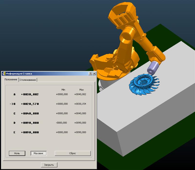

Я особо не вникал , но вроде в Powermill можно многоосевую отпроцессировать для руки .
kuka.jpg (6794 просмотра) <a class='original' href='./download/file.php?id=9400&mode=view' target=_blank>Загрузить оригинал (52.15 КБ)</a>
