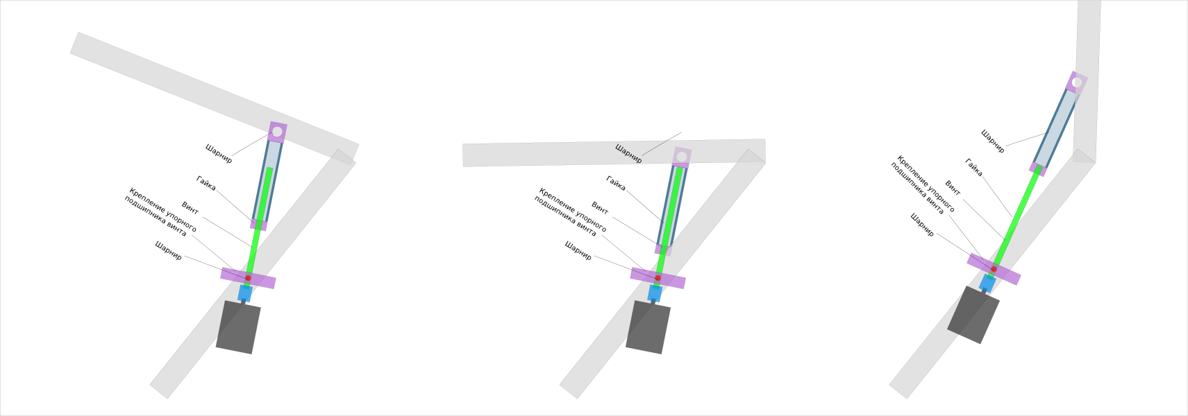

Гармонист писал(а):Вопрос 1: не понял - можешь показать на рисунке?
Вот как-то так:
rect3819.png (6792 просмотра) <a class='original' href='./download/file.php?id=9393&mode=view' target=_blank>Загрузить оригинал (99.8 КБ)</a>

Nick писал(а):Вот как-то так
все равно не получается чтобы точка опоры была далее середины плеча.
Или плече 1 должно быть больше плеча 2 в 3 раза.
Или механизм получится неточным и не будет сгибаться менее 45 градусов
Re: Хоббийный станок с ЧПУ 2го поколения типа "Рука"
Гармонист писал(а):Или механизм получится неточным и не будет сгибаться менее 45 градусов
Менее 45 рука не всегда может согнуться, т.к. на ней будут дополнительные элементы. Ну может не 45, а 30.

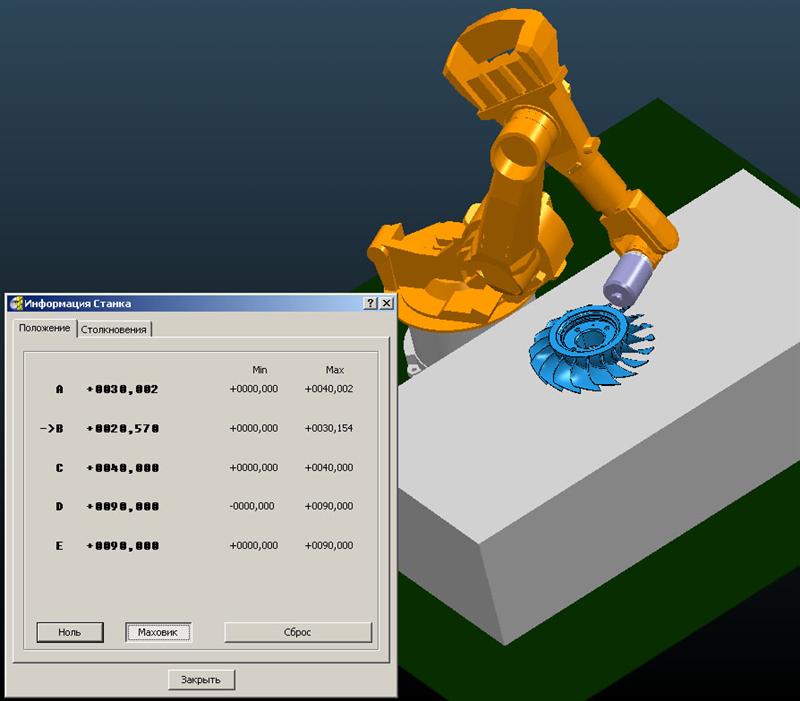

Я особо не вникал , но вроде в Powermill можно многоосевую отпроцессировать для руки .
kuka.jpg (6766 просмотров) <a class='original' href='./download/file.php?id=9400&mode=view' target=_blank>Загрузить оригинал (52.15 КБ)</a>

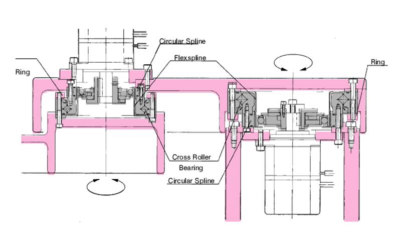

Когда я покупал на Таобао редуктор , там было много б/у волновых 14 типоразмера прим. по 250ю .
Побольше - ок. 400ю. Т.е. за 15тыс. с доставкой можно купить 5 безлюфтовых редукторов , что
дает основание считать возможным их применение в " ХоббиРуке " :D .
Вот типовые конструкции сочленений ( взято здесь http://www.harmonicdrive.net/products/gearheads/ )
G1.jpg (6747 просмотров) <a class='original' href='./download/file.php?id=9402&mode=view' target=_blank>Загрузить оригинал (40.96 КБ)</a>
G2.jpg (6747 просмотров) <a class='original' href='./download/file.php?id=9403&mode=view' target=_blank>Загрузить оригинал (46.19 КБ)</a>
G3.jpg (6747 просмотров) <a class='original' href='./download/file.php?id=9404&mode=view' target=_blank>Загрузить оригинал (41.8 КБ)</a>

Гармонист писал(а):Вопрос: ты про механизм на шпильке, про механизм на гидроприводе или про механизм на червячном редукторе?
Да про любой. Нужна жесткая беззазорная конструкция, этого сложно добиться. Если бы можно было сделать приличного робота без волновых редукторов - делали бы ;)
