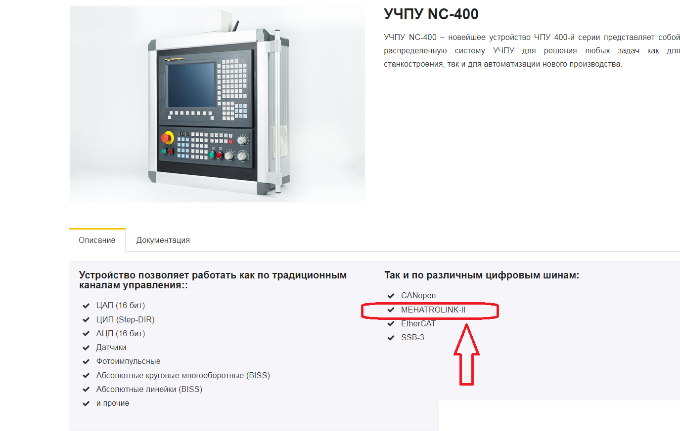

Vladimir52 писал(а):Но некоторые товарищи начали троллить и замусорили обсуждение вопроса.
Некоторым товарищам не нужно было выкладывать видео с просьбой мне поучиться. Для начало сам разберись что такое аналоговая сервопак :)
Vladimir52 писал(а):Яскава не хочет, чтобы их сервопаками с мехатролинком управляли неяскавовские PLC, поэтому сделать карту трудно.
Это тебе в Яскава так сказали? Мы не хотим чтобы наши современные сервы продвигались на рынке и не продавались :)
Если сходить по этой ссылке http://www.deltatau.com/dt_products/Pro ... 00-ACC-85M то можно увидеть что компания DeltaTau разработала и продает свою доп. панель для SGDV
Есть сайтик по этой сети https://www.mechatrolink.org/en/mechatr ... re-m3.html
А здесь Питерская компания использует в своей ЧПУ:
01.png (2925 просмотров) <a class='original' href='./download/file.php?id=135678&mode=view' target=_blank>Загрузить оригинал (219.15 КБ)</a>
Здесь список компаний https://www.mechatrolink.org/app/produc ... hp?lang=en которые производят платы под эту сеть. Что то как то дофига не яскавовских :hehehe:

aftaev писал(а):Для начало сам разберись что такое аналоговая сервопак
Просто детство какое-то.
aftaev писал(а):Это тебе в Яскава так сказали? Мы не хотим чтобы наши современные сервы продвигались на рынке и не продавались
Ахтыжблин, поймал! Хотя нет, ДелтаТау заплатила Омрону за лицензию, а на счет питерской компании, не уверен.
