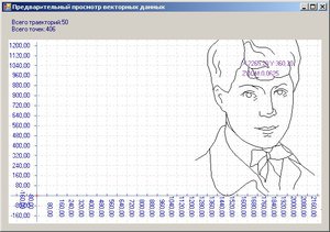

Выложил 12-ю версию, с исправлением парсинга окружностей. :-)

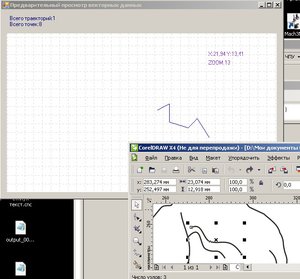

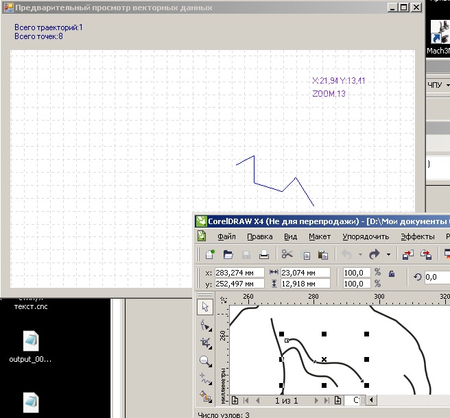

Может кто подскажет - как в кореле кривые готовить, чтобы они в конструкторе были плавными?

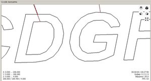

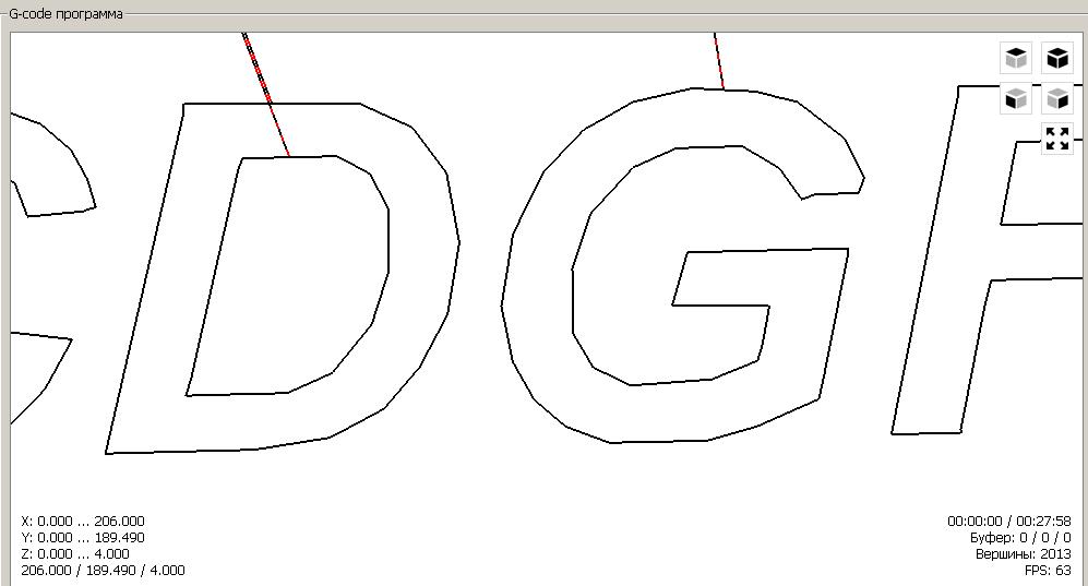

Если из BMP файла преобразовывать, то же самое.
Я думаю разрешение исходного файла маленькое.
Если сделать огромную картинку, 10 000 х 10 000 точек, то нормально должно быть.
G-DG.JPG (2617 просмотров) <a class='original' href='./download/file.php?id=131755&mode=view' target=_blank>Загрузить оригинал (48.11 КБ)</a>
DG.JPG (2617 просмотров) <a class='original' href='./download/file.php?id=131756&mode=view' target=_blank>Загрузить оригинал (12.05 КБ)</a>
Pavel5 писал(а):Может кто подскажет - как в кореле кривые готовить, чтобы они в конструкторе были плавными?
Попробуй експортировать в PLT файл, а потом загрузить его в мою программу используя пресет №00006 специально поставил корел, вроде как получается...
п.с. Главное не забудь в пресете указать что файл сформирован в Кореле, а не спринте.

Pavel5
Сообщения: 13
Зарегистрирован: 27 дек 2017, 10:23
Настоящее имя: Pavel
Сообщение Pavel5 »

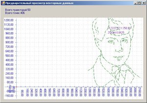

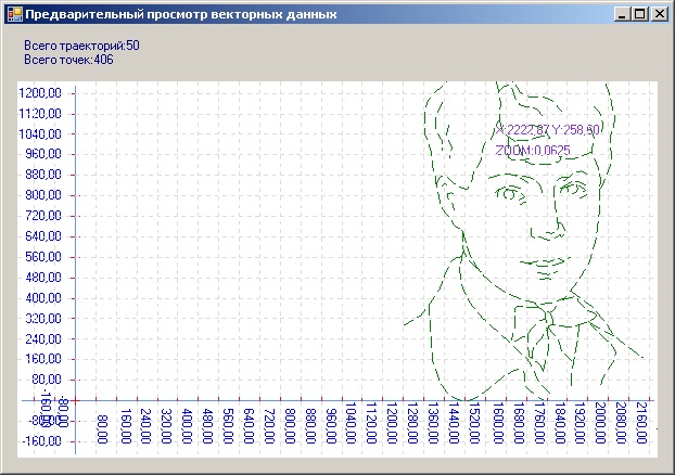

Шаг 1 - норм
2- почему разрывы в линиях
3- жму вычислить, при просмотре картинки нет и код соотвественно
G0 F500 X0 Y0 Z1
G0 F500 X0 Y0 Z1
1.jpg (2584 просмотра) <a class='original' href='./download/file.php?id=131780&mode=view' target=_blank>Загрузить оригинал (118.54 КБ)</a>
2.jpg (2584 просмотра) <a class='original' href='./download/file.php?id=131781&mode=view' target=_blank>Загрузить оригинал (120.01 КБ)</a>
Рисунок1.rar
(5.58 КБ) 276 скачиваний
Pavel5 писал(а):
Шаг 1 - норм
G0 F500 X0 Y0 Z1
G0 F500 X0 Y0 Z1
Там где разрывы, это на самом деле пунктир, означающий базовую линию, относительно которой формировать отступы, данный модуль тебе точно не нужен, я тебе другой пресет сделал, воспользуйся им:

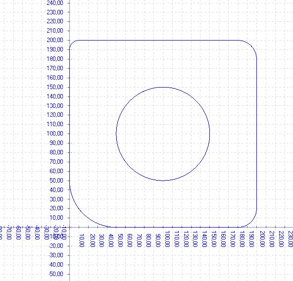

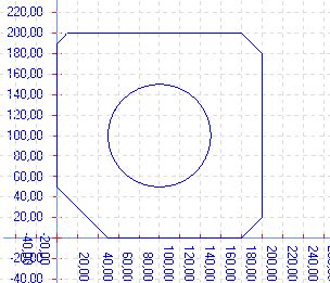

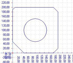

Проблема с скруглениями из dxf файла
Снимок.JPG (2424 просмотра) <a class='original' href='./download/file.php?id=132159&mode=view' target=_blank>Загрузить оригинал (30.5 КБ)</a>
исходник для теста
Untitled.dxf
(18.74 КБ) 820 скачиваний

Все работает. Я ваш файл сохранил заново в формате AutoCad R12/LT2DXF. И ВСЕ ДУГИ ПОЯВИЛИСЬ
Снимок.JPG (2400 просмотров) <a class='original' href='./download/file.php?id=132202&mode=view' target=_blank>Загрузить оригинал (78.33 КБ)</a>
2.dxf
(6.91 КБ) 963 скачивания

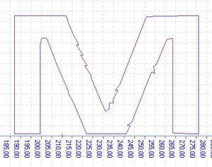

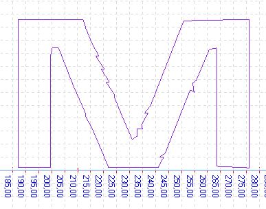

Сергей при получении векторов из рисунка а именно вот такой буквы возникают небольшие артефакты было бы удобно иметь возможность исправить их на этапе получения векторов
буква.JPG (2396 просмотров) <a class='original' href='./download/file.php?id=132207&mode=view' target=_blank>Загрузить оригинал (36.6 КБ)</a>
Mecal305
Сообщения: 84
Зарегистрирован: 21 июн 2017, 22:58
Репутация: 17
Откуда: Минск
Сообщение Mecal305 »
или удалить и заменить новым вектором :)
Mecal305 писал(а):Сергей при получении векторов из рисунка а именно вот такой буквы возникают небольшие артефакты было бы удобно иметь возможность исправить их на этапе получения векторов
Векторное редактирование ещё пока не готово....
Но можно попробовать использовать 301 модуль, эти артефакты получится убрать, но если будут другие полезные мелкие данные, то они так-же попадут под раздачу.

Mecal305 писал(а):Все работает. Я ваш файл сохранил заново в формате AutoCad R12/LT2DXF. И ВСЕ ДУГИ ПОЯВИЛИСЬ
Проблема не в формате версии AutoCad , а в единой траектории. Именно на этом Я заострял внимание.
Последовательность действий (до написания нового функционала) рисуем квадрат\ прямоугольник ,производим скругления углов . В результате единая траектория, разрушаем её ,сохраняем.
