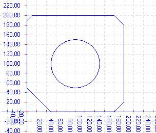

Проблема с скруглениями из dxf файла
Снимок.JPG (2426 просмотров) <a class='original' href='./download/file.php?id=132159&mode=view' target=_blank>Загрузить оригинал (30.5 КБ)</a>
исходник для теста
Untitled.dxf
(18.74 КБ) 820 скачиваний

Все работает. Я ваш файл сохранил заново в формате AutoCad R12/LT2DXF. И ВСЕ ДУГИ ПОЯВИЛИСЬ
Снимок.JPG (2402 просмотра) <a class='original' href='./download/file.php?id=132202&mode=view' target=_blank>Загрузить оригинал (78.33 КБ)</a>
2.dxf
(6.91 КБ) 963 скачивания

Mecal305 писал(а):Все работает. Я ваш файл сохранил заново в формате AutoCad R12/LT2DXF. И ВСЕ ДУГИ ПОЯВИЛИСЬ
Проблема не в формате версии AutoCad , а в единой траектории. Именно на этом Я заострял внимание.
Последовательность действий (до написания нового функционала) рисуем квадрат\ прямоугольник ,производим скругления углов . В результате единая траектория, разрушаем её ,сохраняем.
