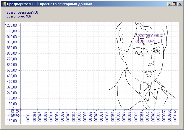

Может кто подскажет - как в кореле кривые готовить, чтобы они в конструкторе были плавными?

Если из BMP файла преобразовывать, то же самое.
Я думаю разрешение исходного файла маленькое.
Если сделать огромную картинку, 10 000 х 10 000 точек, то нормально должно быть.

Pavel5 писал(а):Может кто подскажет - как в кореле кривые готовить, чтобы они в конструкторе были плавными?
Попробуй експортировать в PLT файл, а потом загрузить его в мою программу используя пресет №00006 специально поставил корел, вроде как получается...
п.с. Главное не забудь в пресете указать что файл сформирован в Кореле, а не спринте.
