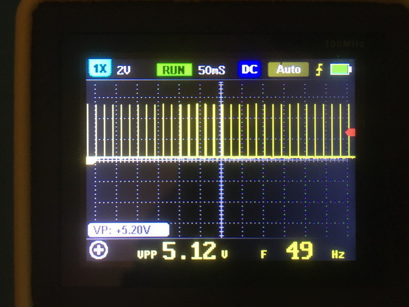

dadlick писал(а): 15 (RC0) - Spindle
в мк1 на ногу Spindle возможен вывод ppm сигнала
Вообще-то, как я понял, на любую из 3-х ног-выходов.
settngsRC.JPG (2503 просмотра) <a class='original' href='./download/file.php?id=213300&sid=effe1462d7cec2156b7c8db36e89d21f&mode=view' target=_blank>Загрузить оригинал (70.12 КБ)</a>
Но я не понял, что там за сигнал :(
При выключенном шпинделе
photo_2025-01-30_12-37-58.jpg (2503 просмотра) <a class='original' href='./download/file.php?id=213301&sid=effe1462d7cec2156b7c8db36e89d21f&mode=view' target=_blank>Загрузить оригинал (152.75 КБ)</a>
При включенном:
photo_2025-01-30_12-37-59.jpg (2503 просмотра) <a class='original' href='./download/file.php?id=213302&sid=effe1462d7cec2156b7c8db36e89d21f&mode=view' target=_blank>Загрузить оригинал (164.01 КБ)</a>
