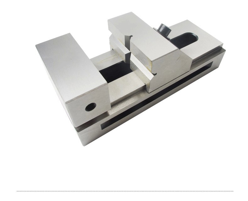

Хочу взять тиски QKG80 размер соответственно 80x80x200 ход 100мм. Не будут ли они великоватыми для станка с рабочим полем 420x300x160? Интересует практическое применение. Возможно ли в них зажимать цилиндрические заготовки (на одной губке есть проточка по центру).
4133_img_photo_1.jpeg (1019 просмотров) <a class='original' href='./download/file.php?id=169973&mode=view' target=_blank>Загрузить оригинал (52.62 КБ)</a>
Mamont
Сообщения: 1667
Репутация: 391
Настоящее имя: Виталий
Откуда: РБ Минск
Сообщение Mamont »
evgenymcp писал(а): Хочу взять тиски QKG80 размер соответственно 80x80x200 ход 100мм. Не будут ли они великоватыми для станка с рабочим полем 420x300x160? Интересует практическое применение. Возможно ли в них зажимать цилиндрические заготовки (на одной губке есть проточка по центру).
Для деталек до ~10мм хватит этих проточек. Если что нить покрупнее, лучше выточить из дюраля призмы

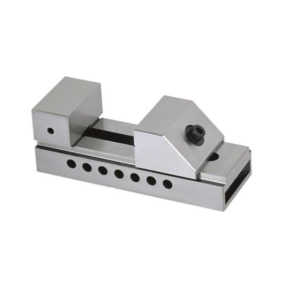

У китайцев есть как на фото выше, а есть такие, которые на мой взгляд удобнее(проточки больше, и есть паз под боковые прижимы) и присылают по отзывам рандомные кто как, не зависимо от фото в лоте.
HTB1ygcUQpXXXXcAaXXXq6xXFXXXA.jpg (1015 просмотров) <a class='original' href='./download/file.php?id=169974&mode=view' target=_blank>Загрузить оригинал (115.24 КБ)</a>
И вот тоже вопрос, есть лекальные 80ые, но хочу взять 50ые такие, и сделать выточку ласточкой 2мм на верху губок, как зуб, под мелочевку, чтоб без параллелек работать. Хорошая идея, или есть варианты получше-поудобнее?

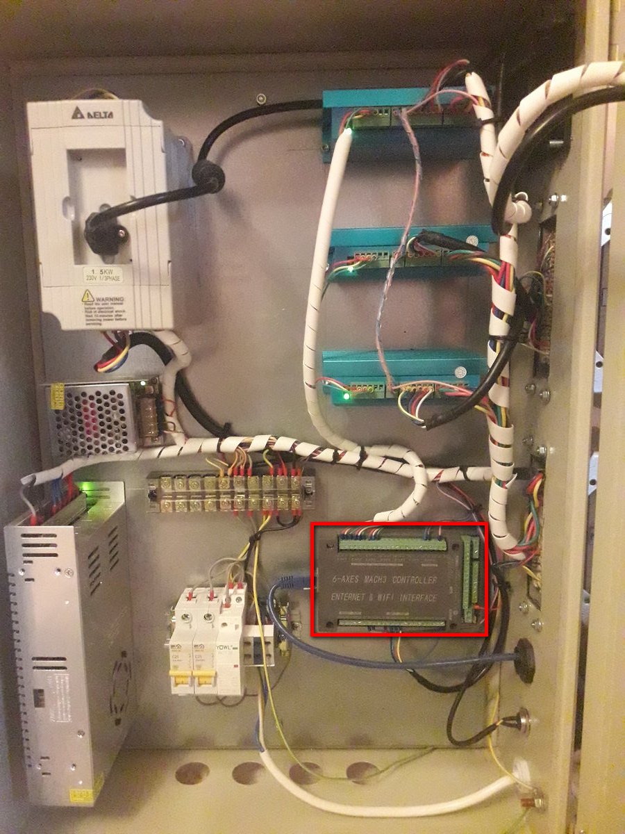

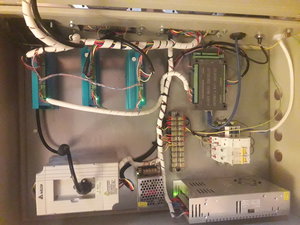

Народ,подскажите пожалуйста новичку в чем может быть проблема?
После часов трёх работы,станок внезапно остановился и больше не реагирует на команды.
Заметил,что на приборном щитке немного попрыгало напряжение.(сейчас вроде в норме)
Всё выключил,дал отдохнуть,включил заново:комп при загрузке мельком выдал какую то инфу на английском и запустился как всегда. Щиток гудит,Мач запускается но станок не реагирует.
При попытке переместить шпиндель пишет,что "перемещение не возможно при остановке или поиске"
Понимаю,что вот так сложно делать выводы,но может есть какие то варианты.Буду очень признателен!

Что за станок?
ТоТо писал(а):пишет,что "перемещение не возможно при остановке или поиске"
Какое-то нестандартное сообщение для мача, что-то производитель станка накрутил.
Подробности нужны.

На данный момент ситуация такая:станок на мач3 всё также не реагирует.
На шкафу горит stop и fwd,напряжение 150-180.
Внезапно на шкафу может включится Run и произвольно начинает работать шпиндель,в это время начинает падать напряжение либо в ноль либо до 9-12. Ощущение,что что то замыкает...

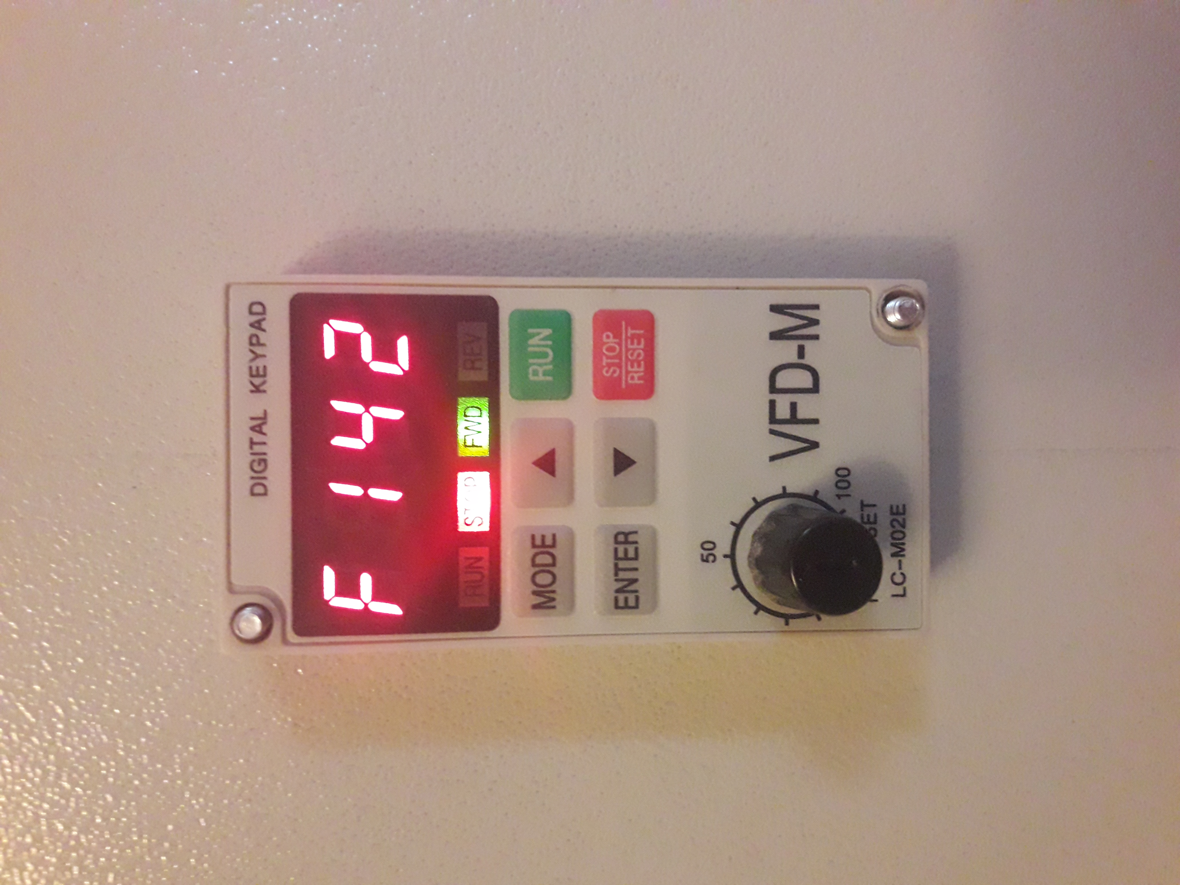

Все индикаторы горят зеленым. (869 просмотров) <a class='original' href='./download/file.php?id=170001&mode=view' target=_blank>Загрузить оригинал (4.44 МБ)</a>

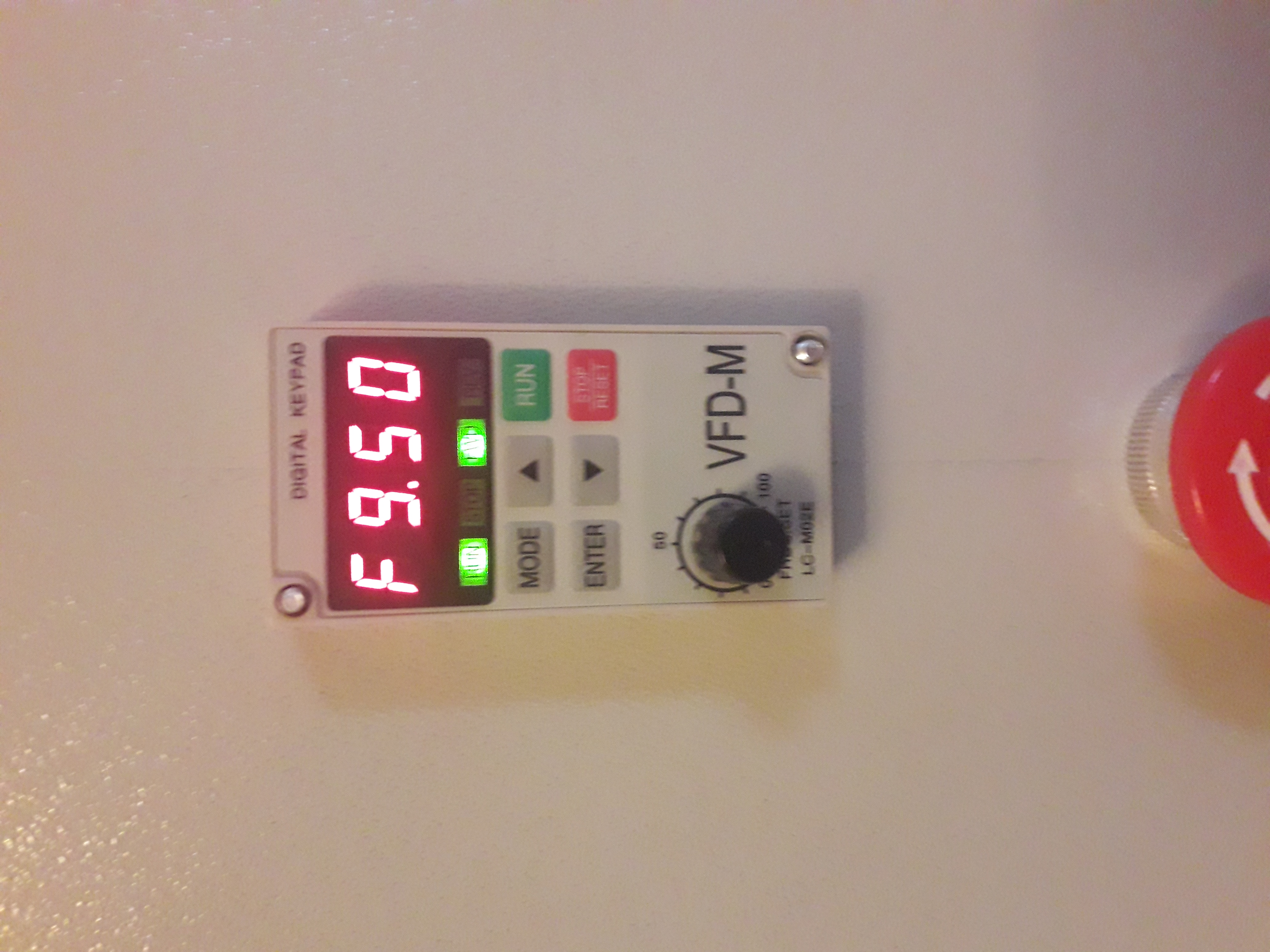

Кнопки на щетке не реагируют.напряжение то повышается то падает в пределах от 140 до 200 (869 просмотров) <a class='original' href='./download/file.php?id=170002&mode=view' target=_blank>Загрузить оригинал (3.41 МБ)</a>
Включается run и шпиндель,напряжение падает. (869 просмотров) <a class='original' href='./download/file.php?id=170003&mode=view' target=_blank>Загрузить оригинал (3.29 МБ)</a>
Методом научного тыка отключаем по очереди устройства и находим неисправное.
Евжений
Сообщения: 1076
Репутация: 136
Настоящее имя: Жэзэрэл
Откуда: Там, сям.
Сообщение Евжений »
ТоТо писал(а):"перемещение не возможно при остановке или поиске"
Где это сообщение появляется? На русском? Или это перевод?
ТоТо писал(а):Кнопки на щетке не реагируют.напряжение то повышается то падает в пределах от 140 до 200
Это не напряжение, это частота. Это панелька частотника.
ТоТо писал(а):Включается run
Сам?
ТоТо писал(а):Внезапно
Видимо сам. Или?
Обороты раньше чем регулировались? С крутилки на этой панели или из программы?

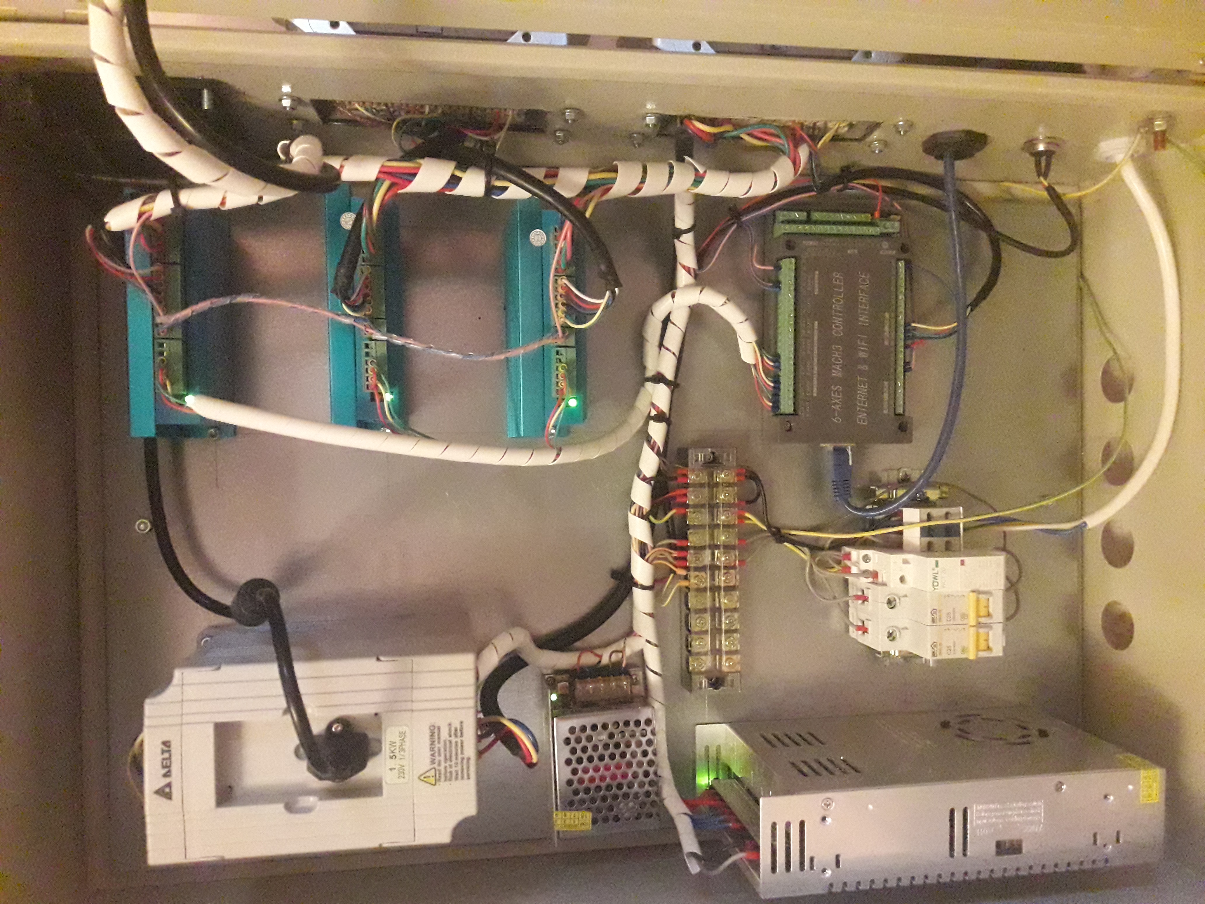

Наверно связь пк с чёрной коробочкой пропала, по синему кабелю. Напряжение питания есть на этой коробке? Она огоньками признаки жизни подаёт?
