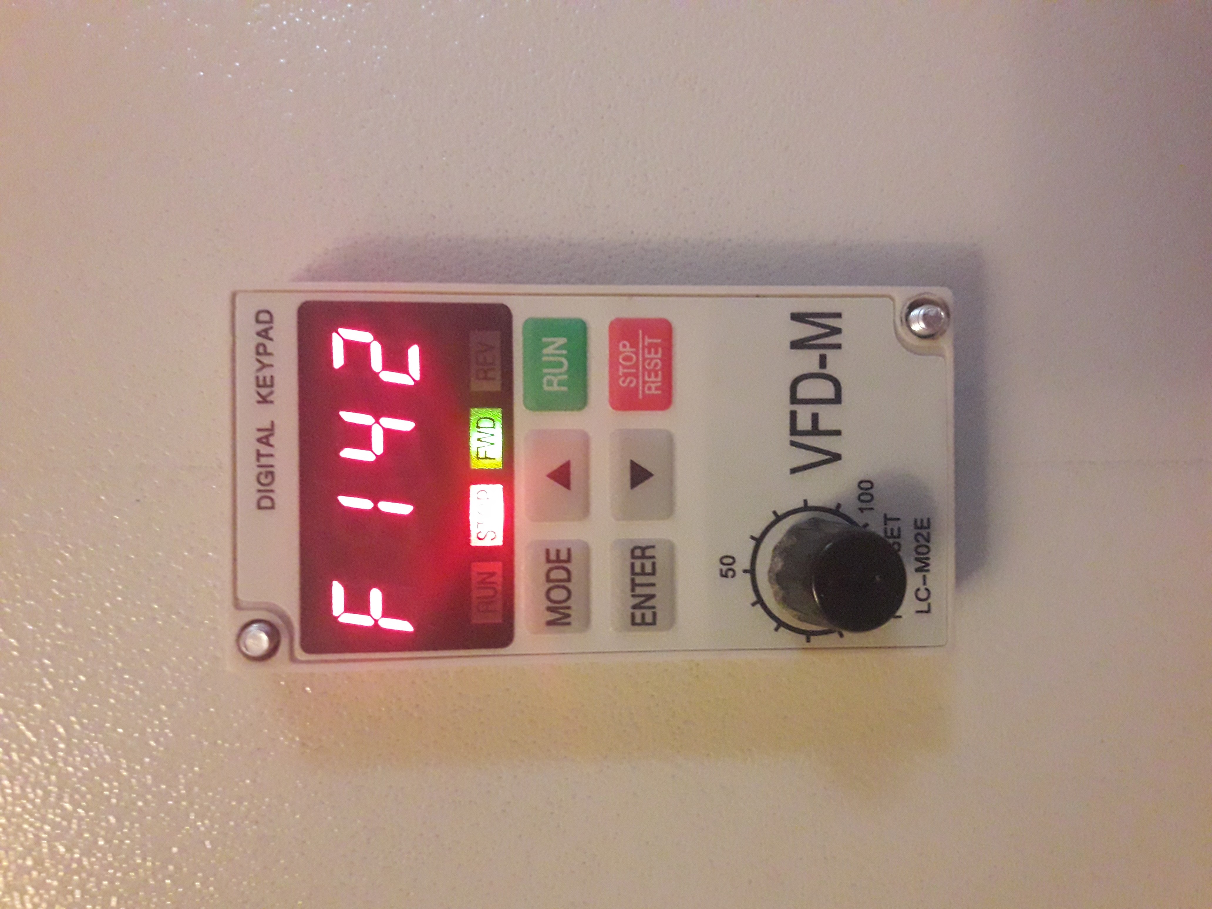

Народ,подскажите пожалуйста новичку в чем может быть проблема?
После часов трёх работы,станок внезапно остановился и больше не реагирует на команды.
Заметил,что на приборном щитке немного попрыгало напряжение.(сейчас вроде в норме)
Всё выключил,дал отдохнуть,включил заново:комп при загрузке мельком выдал какую то инфу на английском и запустился как всегда. Щиток гудит,Мач запускается но станок не реагирует.
При попытке переместить шпиндель пишет,что "перемещение не возможно при остановке или поиске"
Понимаю,что вот так сложно делать выводы,но может есть какие то варианты.Буду очень признателен!

ТоТо
Сообщения: 8
Зарегистрирован: 28 окт 2018, 15:09
Сообщение ТоТо »
На данный момент ситуация такая:станок на мач3 всё также не реагирует.
На шкафу горит stop и fwd,напряжение 150-180.
Внезапно на шкафу может включится Run и произвольно начинает работать шпиндель,в это время начинает падать напряжение либо в ноль либо до 9-12. Ощущение,что что то замыкает...
Все индикаторы горят зеленым. (893 просмотра) <a class='original' href='./download/file.php?id=170001&mode=view' target=_blank>Загрузить оригинал (4.44 МБ)</a>
Кнопки на щетке не реагируют.напряжение то повышается то падает в пределах от 140 до 200 (893 просмотра) <a class='original' href='./download/file.php?id=170002&mode=view' target=_blank>Загрузить оригинал (3.41 МБ)</a>
Включается run и шпиндель,напряжение падает. (893 просмотра) <a class='original' href='./download/file.php?id=170003&mode=view' target=_blank>Загрузить оригинал (3.29 МБ)</a>
Методом научного тыка отключаем по очереди устройства и находим неисправное.
Евжений
Сообщения: 1076
Репутация: 136
Настоящее имя: Жэзэрэл
Откуда: Там, сям.
Сообщение Евжений »
ТоТо писал(а):"перемещение не возможно при остановке или поиске"
Где это сообщение появляется? На русском? Или это перевод?
ТоТо писал(а):Кнопки на щетке не реагируют.напряжение то повышается то падает в пределах от 140 до 200
Это не напряжение, это частота. Это панелька частотника.
ТоТо писал(а):Включается run
Сам?
ТоТо писал(а):Внезапно
Видимо сам. Или?
Обороты раньше чем регулировались? С крутилки на этой панели или из программы?
Наверно связь пк с чёрной коробочкой пропала, по синему кабелю. Напряжение питания есть на этой коробке? Она огоньками признаки жизни подаёт?
