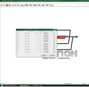

1. Отцепил, все заново запустил. Axis до включения привода был "0" Когда включил привод значение начало очень-очень медленно меняться, вал тоже ели заметно двигается, почти не заметно.
1.JPG (2165 просмотров) <a class='original' href='./download/file.php?id=32136&sid=6bbe0f375adbe9afdcc40bb5e0dabdab&mode=view' target=_blank>Загрузить оригинал (83.47 КБ)</a>
2. Замеры на контактах показывали хаотичное изменение в пределах 1V, чаще ближе к 0,5.
3. подключил батарейку, покрутил, конечно все поменялось.

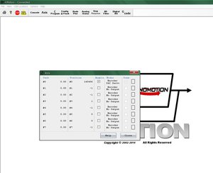

2.JPG (2165 просмотров) <a class='original' href='./download/file.php?id=32137&sid=6bbe0f375adbe9afdcc40bb5e0dabdab&mode=view' target=_blank>Загрузить оригинал (68.47 КБ)</a>
4. Опять промерял напряжение, стало почти стабильно 0,15-0,16в

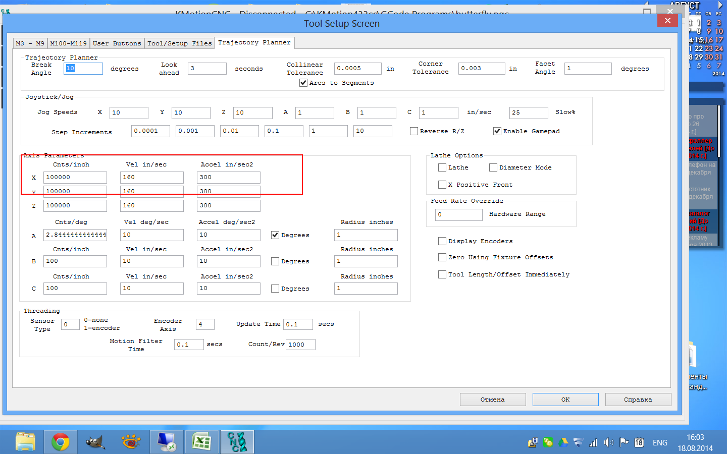

Сообщение ukr-sasha »
Atom42 писал(а):По нажимал кнопки, цифры бегут привод ели шевелится, почти не двигается
Нужно настроить количество имп/дюйм и скорость с ускорением.
И увеличивай уже
ch0->Vel
ch0->Accel
ch0->Jerk

Только я не пойму в этой таблце, когда увеличиваю числа то крутится плохо. В Кмоушене какая-то программка загружена, дак вот она выполняется :ura: Круто блин!!!! Александр ну ты красавчик, спасибо!!! Как наиграюсь еще вопросов по задаю, если можно...
Atom42
Сообщения: 721
Репутация: 286
Настоящее имя: Денис
Откуда: Кемерово
Re: Мой "небольшой гравер" по цветным металлам "Atom 500x700
Сообщение Atom42 »

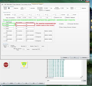

Поэкспериментировал с настройками, менял только те, которые рекомендовал Александр, в файле конфигурации
ch0->Vel
ch0->Accel
ch0->Jerk
И в "параметрах траектории"
3.JPG (2111 просмотров) <a class='original' href='./download/file.php?id=32152&sid=6bbe0f375adbe9afdcc40bb5e0dabdab&mode=view' target=_blank>Загрузить оригинал (150.87 КБ)</a>
Каких-то видимых изменений в работе двигателя не наблюдал, либо работает как в видео либо вообще не работает, при некоторых еле шевелится. Резкости как при работе JOG в сигмавине вообще не встречал, всегда медленно и плавно раскручивается и так же останавливается, может так и должно от стрелок работать?
Да, и мне не нравиться, что он крутится когда в кмоушен не подгружаешь файл конфигурации или когда стоп нажмешь, руками его просто не реально удержать. Инит нажимаешь он мгновенно возвращается на прежнюю позицию вращаясь в обратную сторону.

Чтобы быстрее Cnts/Inch нужно делать меньше, Vel in sec - больше.
Далее.
ch0->P увеличивай, пока серва не начнет вибрировать, потом уменьши на 15%.
Чтобы серва не вращалась до включения Кфлопа, настрой Offset или по нашему баланс. В Сигмавин.
