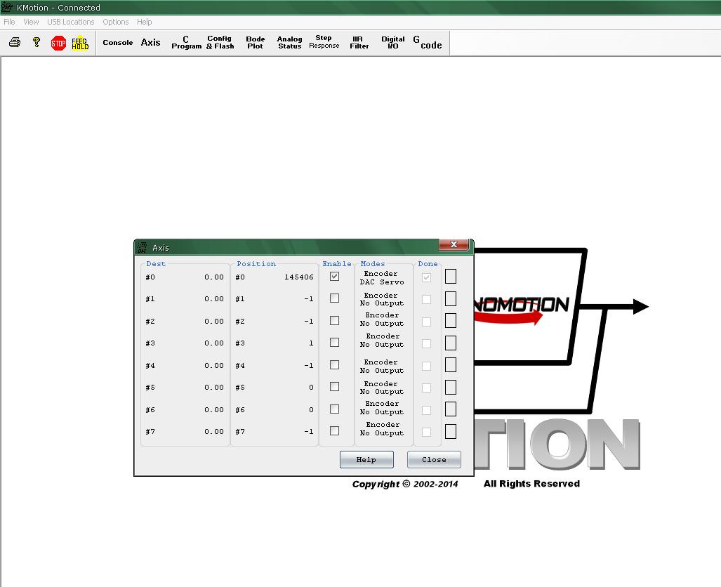

ukr-sasha писал(а):Что показывает - ...?
цифры :hehehe: но не "0"
ukr-sasha
Сообщения: 3343
Репутация: 2181
Откуда: Киев, Украина
Re: Мой "небольшой гравер" по цветным металлам "Atom 500x700
Сообщение ukr-sasha »
Попробуй так:
- отсоедини два провода +/-10В от Каналога
- сделай всю процедуру инициализации
- сделай снимок экрана в Кмоушн-Аксис
- замеряй тестером напряжение на выводах, откуда отсоединил провода
- к отсоедененным проводам подсоедини батарейку на некоторое время
Результаты сюда.... :-)

1. Отцепил, все заново запустил. Axis до включения привода был "0" Когда включил привод значение начало очень-очень медленно меняться, вал тоже ели заметно двигается, почти не заметно.
1.JPG (2423 просмотра) <a class='original' href='./download/file.php?id=32136&mode=view' target=_blank>Загрузить оригинал (83.47 КБ)</a>
2. Замеры на контактах показывали хаотичное изменение в пределах 1V, чаще ближе к 0,5.
3. подключил батарейку, покрутил, конечно все поменялось.
2.JPG (2423 просмотра) <a class='original' href='./download/file.php?id=32137&mode=view' target=_blank>Загрузить оригинал (68.47 КБ)</a>
4. Опять промерял напряжение, стало почти стабильно 0,15-0,16в
