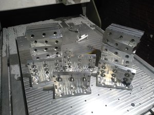

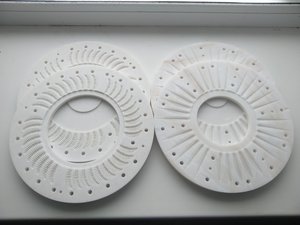

Тем временем я сделал вторую форму,
16 часов черновой, 27 часов чистовой и это на одну половинку!
Зато myCNC отбил :mrgreen:

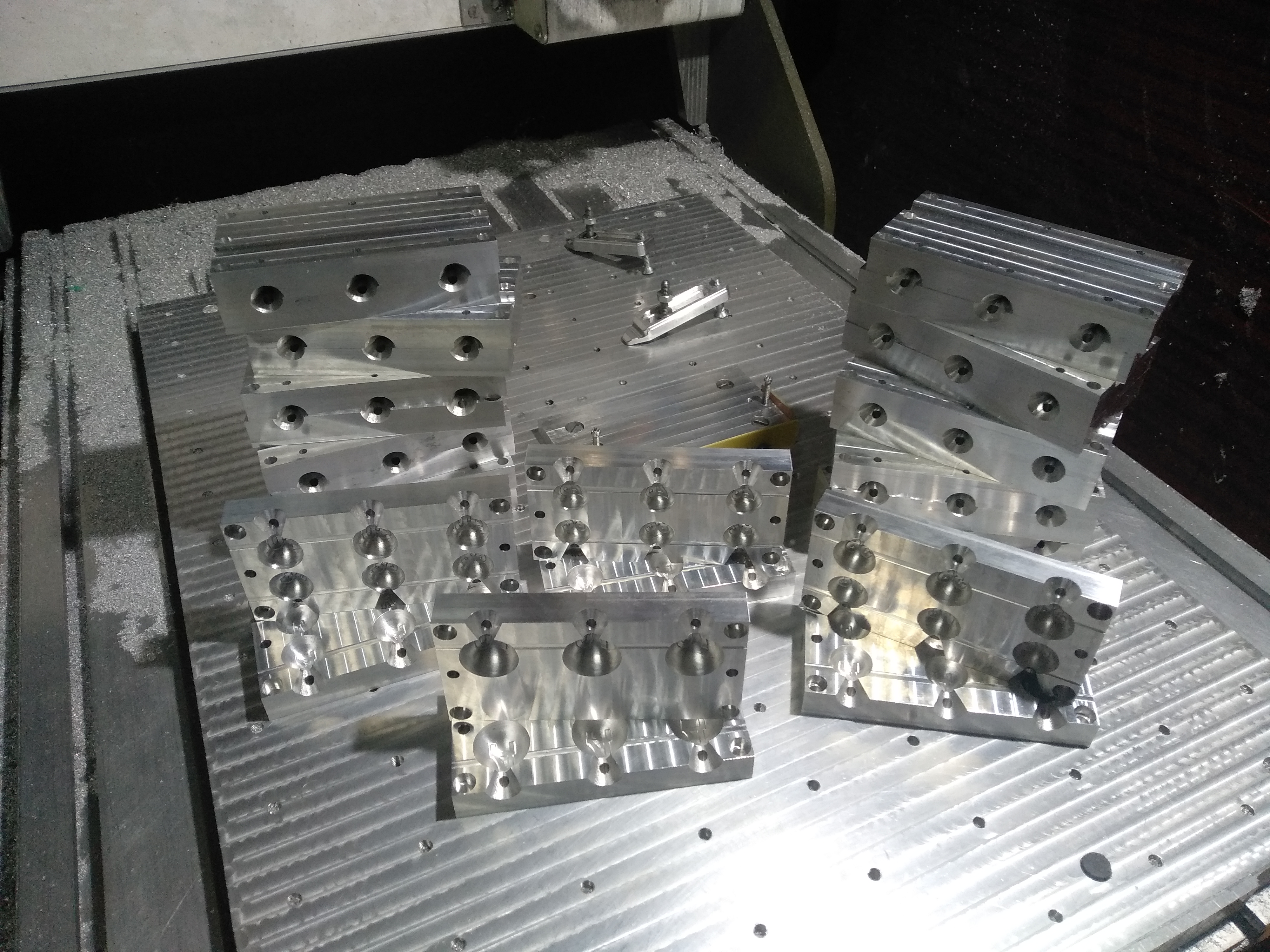

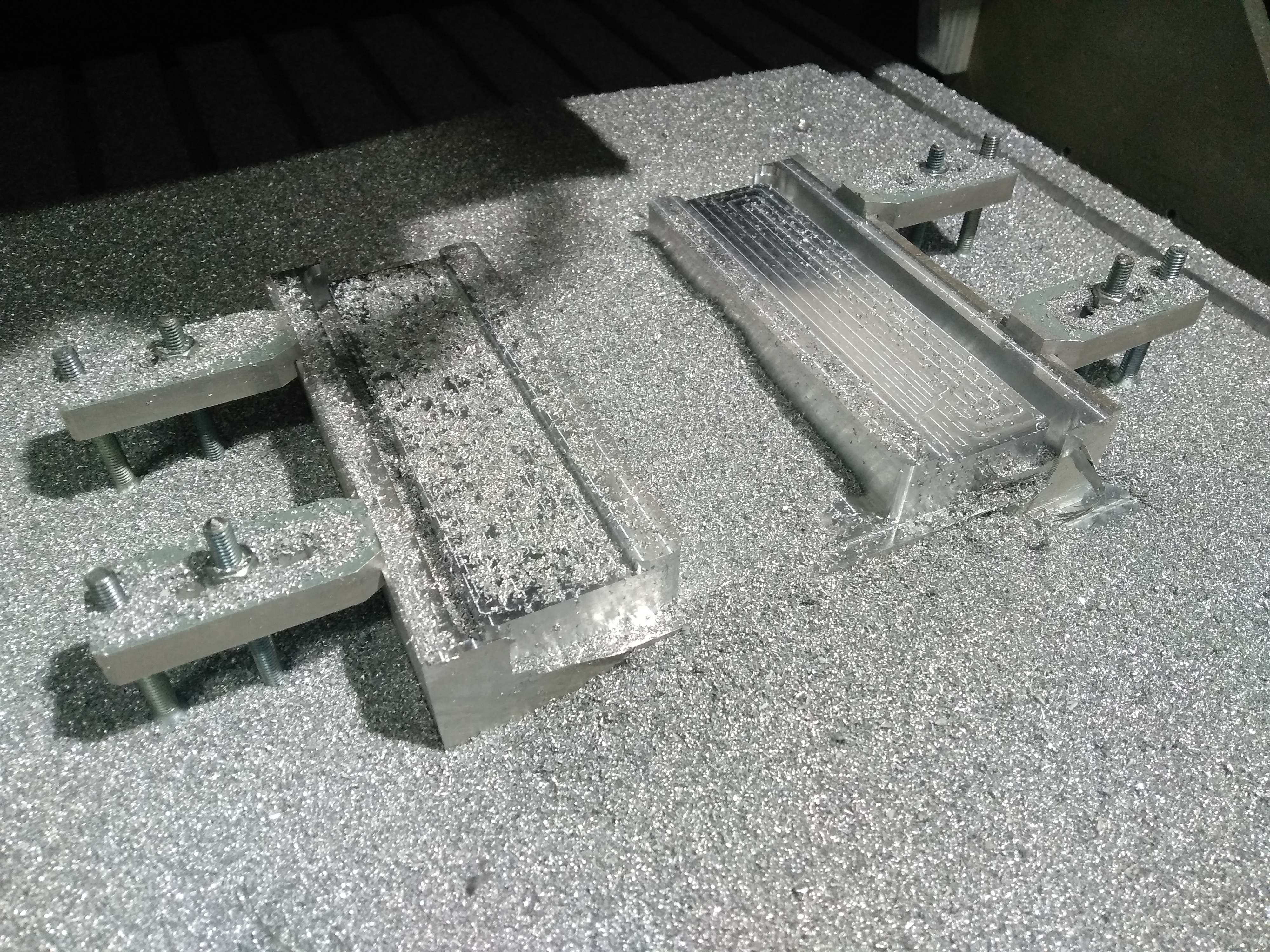

Пока жду материал на формы, решил себе плиту Z поменять, да хомуты новые сделаю. Начало значится, и середина процесса

sima8520 писал(а):Пока жду материал на формы, решил себе плиту Z поменять, да хомуты новые сделаю. Начало значится, и середина процесса
А что меняешь? просто толще, или что-то не нравится?
У меня обычная схема, плита из 30ки, по бокам рёбра высокие и снизу скребком закрыты, но пыль и стружка всё равно залетает через щели и через скребок, и там вечно гадюшник... Тоже давно хочу перепилить целиком, никак время не найду. под каретку+плиту+ленту между ними. Примерно как у тебя, только всё из ~30, или проставку может стальную. не хочется в жесткости терять.

Моя старая плита завалена по плоскости, из за этого хомуты не имеют перпендикуляра, из за чего у меня куча подкладок. Да и сами хомуты какие то корявые. После работы на станке понимаешь как должно выглядеть изделие. И то, из чего сделан станок, меня сейчас уже не устраивает. Плита 34 мм из В95Т1.
По хорошему, хочу уже чугунный станок, со всеми вкусняшками :thinking:

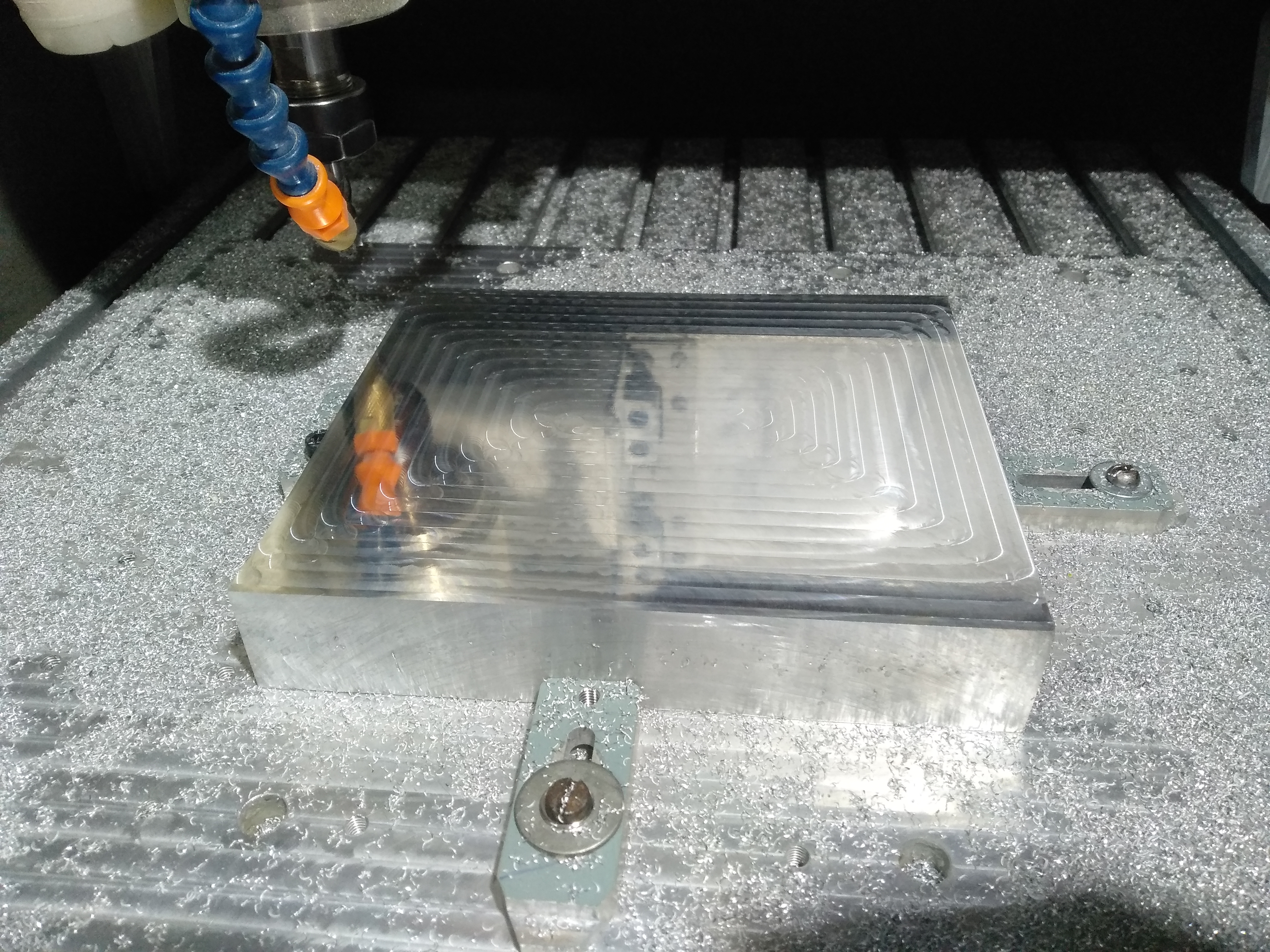

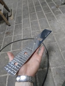

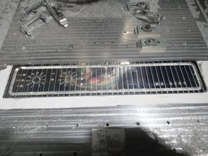

Фрезеровал сегодня 4 мм алюминий, панель для какого то устройства, и открыл для себя не плохой способ крепления. Обезжирил стол станка, прилепил обычный двусторонний скотч, на него лист А4. На заготовку точно такая же последовательность. И все это дело поливаю обычным клеем секунда за 60 копеек. Держит отлично.
https://youtu.be/vM-IhC1l358
IMG_20191222_200403.jpg (3789 просмотров) <a class='original' href='./download/file.php?id=173805&mode=view' target=_blank>Загрузить оригинал (5.8 МБ)</a>
IMG_20191222_201834.jpg (3789 просмотров) <a class='original' href='./download/file.php?id=173806&mode=view' target=_blank>Загрузить оригинал (3.74 МБ)</a>
