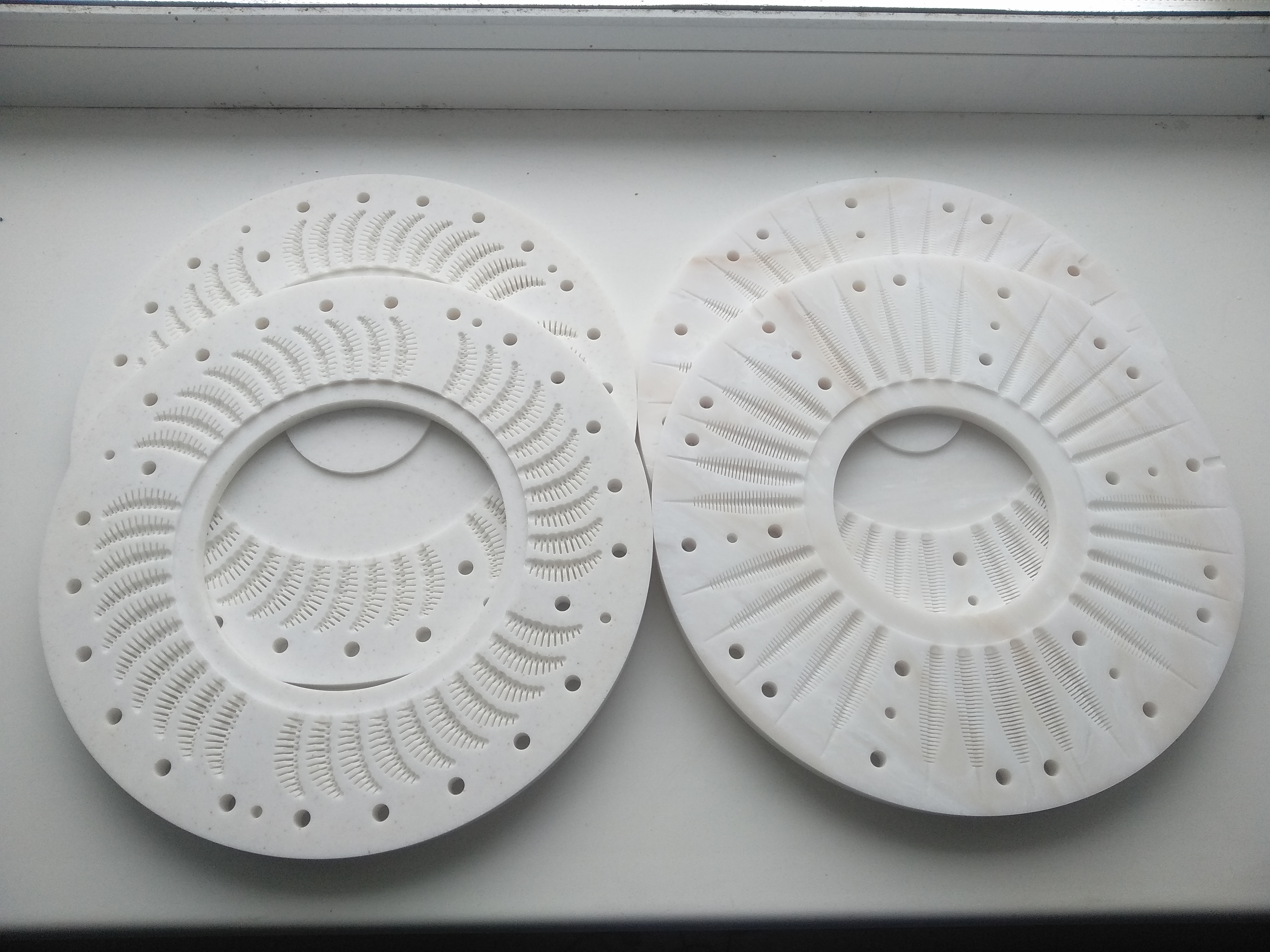

Тем временем я сделал вторую форму,
16 часов черновой, 27 часов чистовой и это на одну половинку!
Зато myCNC отбил :mrgreen:
IMG_20191201_142900.jpg (4453 просмотра) <a class='original' href='./download/file.php?id=172699&mode=view' target=_blank>Загрузить оригинал (4.28 МБ)</a>
