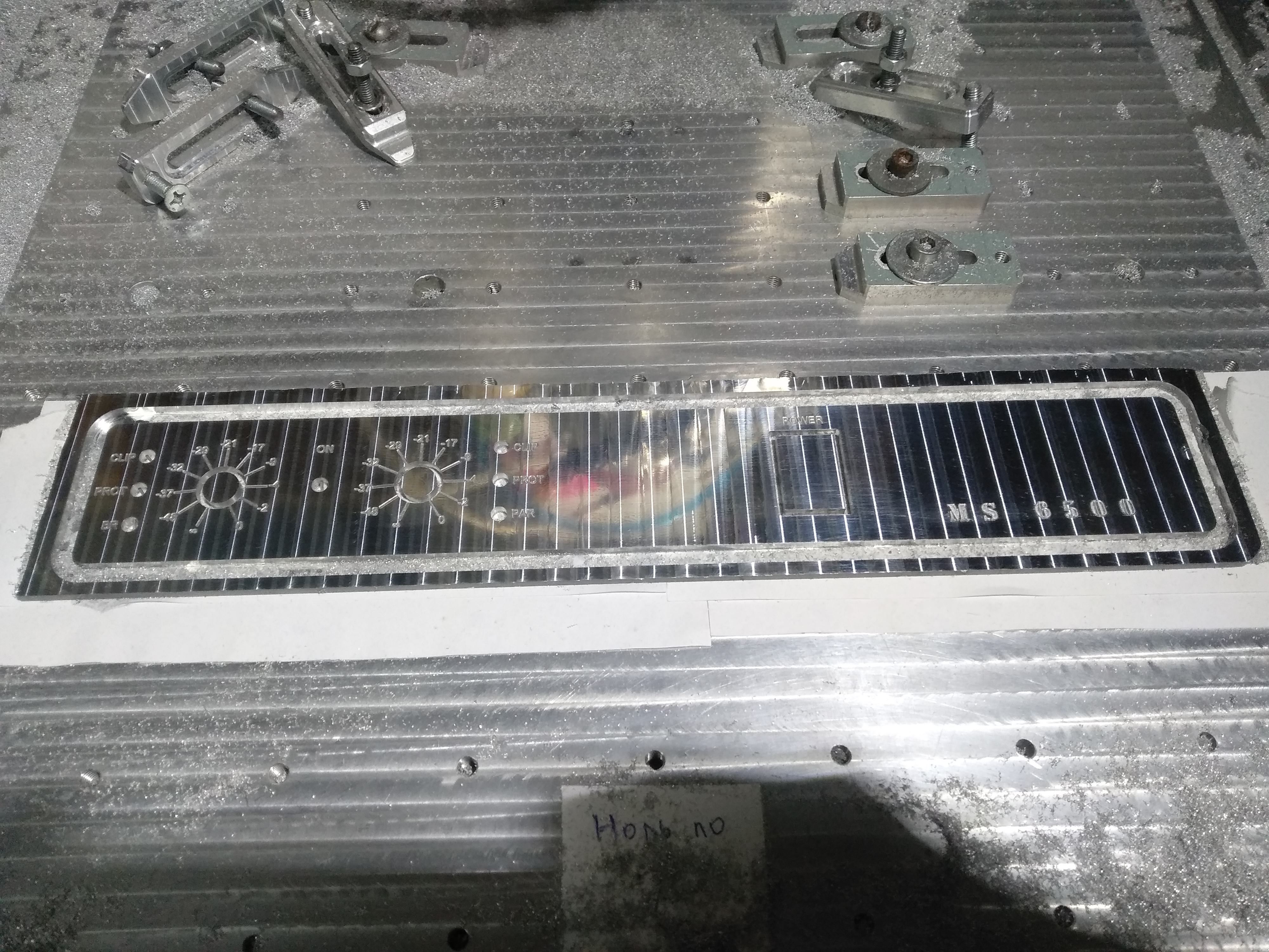

Фрезеровал сегодня 4 мм алюминий, панель для какого то устройства, и открыл для себя не плохой способ крепления. Обезжирил стол станка, прилепил обычный двусторонний скотч, на него лист А4. На заготовку точно такая же последовательность. И все это дело поливаю обычным клеем секунда за 60 копеек. Держит отлично.
https://youtu.be/vM-IhC1l358
