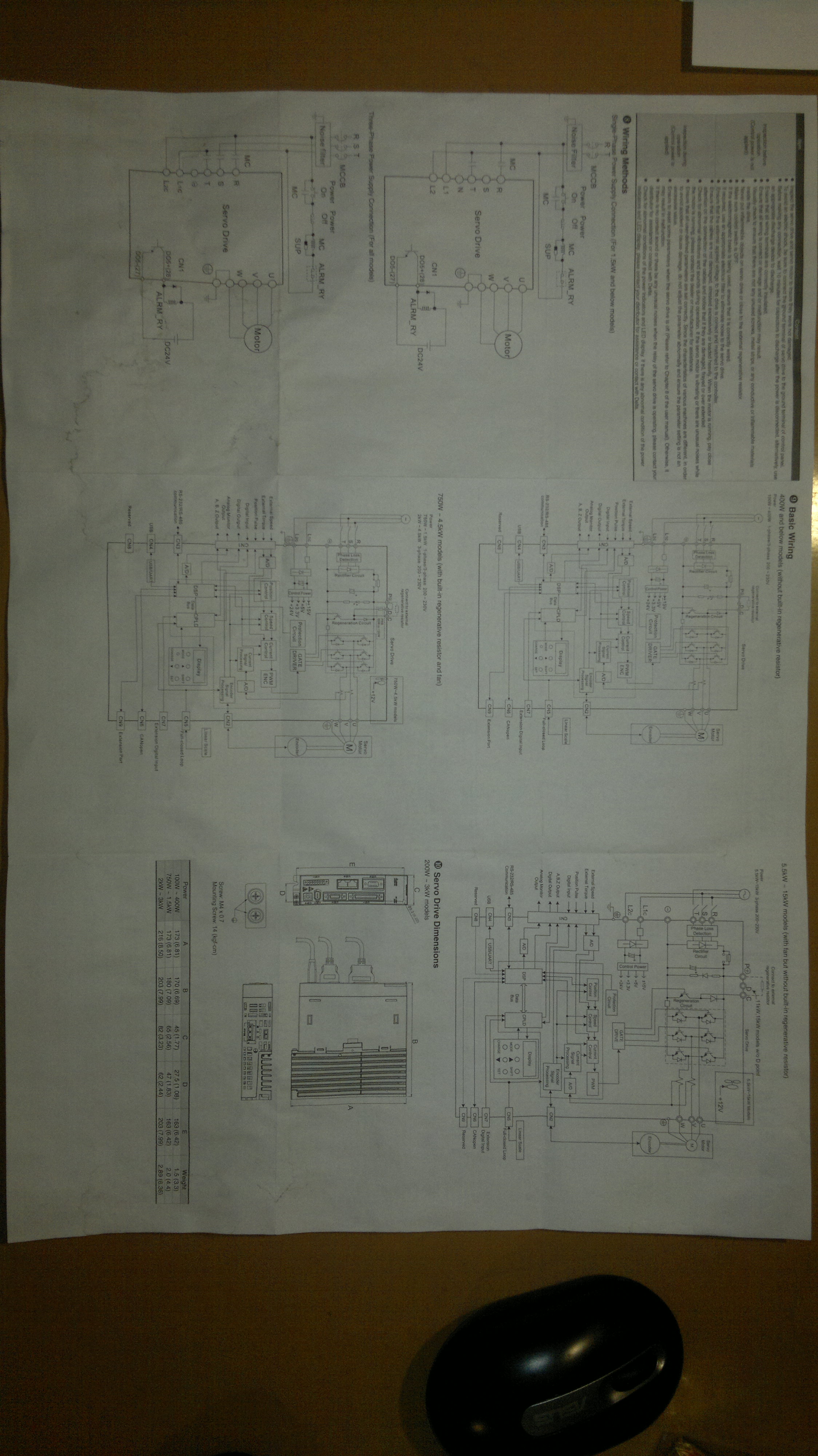

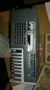

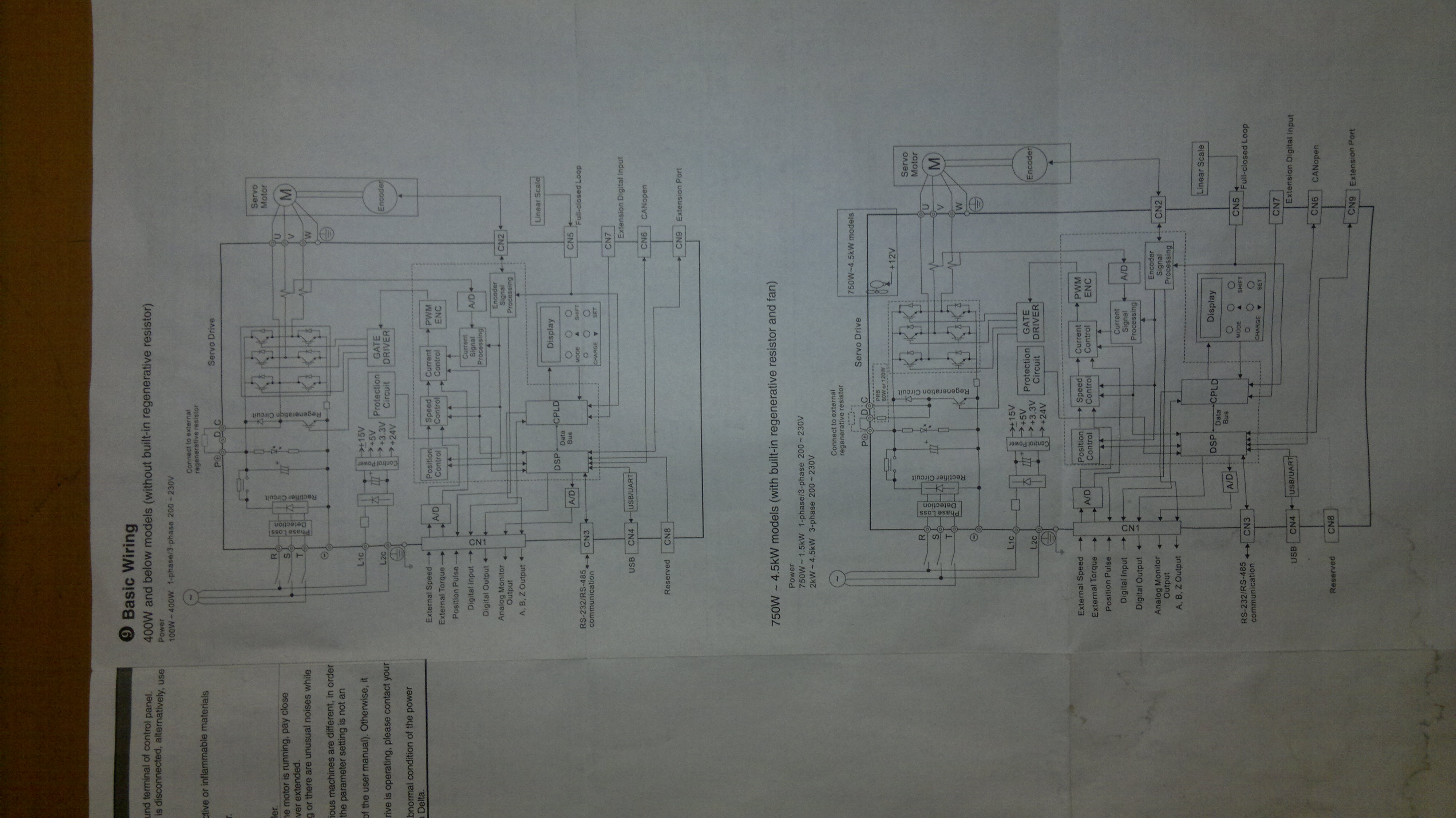

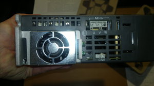

Пытаюсь понять как запустить в тестовом режиме.
2015-11-16-2460.jpg (7611 просмотров) <a class='original' href='./download/file.php?id=84653&mode=view' target=_blank>Загрузить оригинал (1.14 МБ)</a>
2015-11-16-2458.jpg (7611 просмотров) <a class='original' href='./download/file.php?id=84654&mode=view' target=_blank>Загрузить оригинал (1.11 МБ)</a>
2015-11-16-2457.jpg (7611 просмотров) <a class='original' href='./download/file.php?id=84655&mode=view' target=_blank>Загрузить оригинал (1.09 МБ)</a>
2015-11-16-2456.jpg (7611 просмотров) <a class='original' href='./download/file.php?id=84656&mode=view' target=_blank>Загрузить оригинал (1.19 МБ)</a>
2015-11-16-2453.jpg (7611 просмотров) <a class='original' href='./download/file.php?id=84657&mode=view' target=_blank>Загрузить оригинал (1.42 МБ)</a>
2015-11-16-2452.jpg (7611 просмотров) <a class='original' href='./download/file.php?id=84658&mode=view' target=_blank>Загрузить оригинал (1.17 МБ)</a>
2015-11-16-2449.jpg (7611 просмотров) <a class='original' href='./download/file.php?id=84659&mode=view' target=_blank>Загрузить оригинал (1.23 МБ)</a>
2015-11-16-2447.jpg (7611 просмотров) <a class='original' href='./download/file.php?id=84660&mode=view' target=_blank>Загрузить оригинал (1.53 МБ)</a>
2015-11-16-2446.jpg (7611 просмотров) <a class='original' href='./download/file.php?id=84661&mode=view' target=_blank>Загрузить оригинал (1.12 МБ)</a>
2015-11-16-2444.jpg (7611 просмотров) <a class='original' href='./download/file.php?id=84662&mode=view' target=_blank>Загрузить оригинал (1.08 МБ)</a>
2015-11-16-2443.jpg (7611 просмотров) <a class='original' href='./download/file.php?id=84663&mode=view' target=_blank>Загрузить оригинал (1.14 МБ)</a>

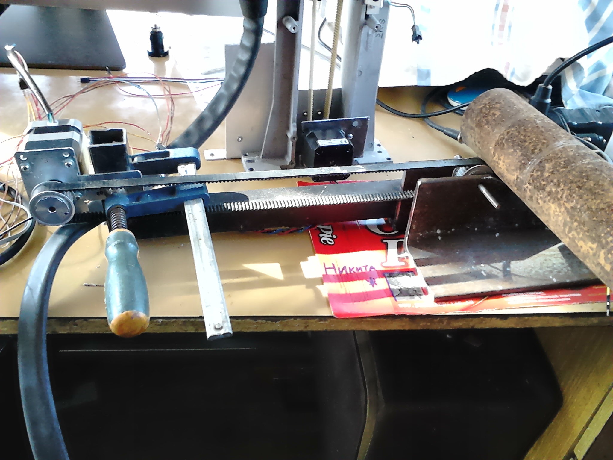

Со временем и деньгами просто фатальная (сказочная), но стабильная и затяжная ситуация.
Материалы закупил для стола самые дешманские - БУ трубы у нефтаников, ещё пару лет назад.
Резать и варить их надо хитрыми торцами.
Вот приспособу с сыном делаем.
Он поднаторел в Ардуино, а я по прежнему механик.

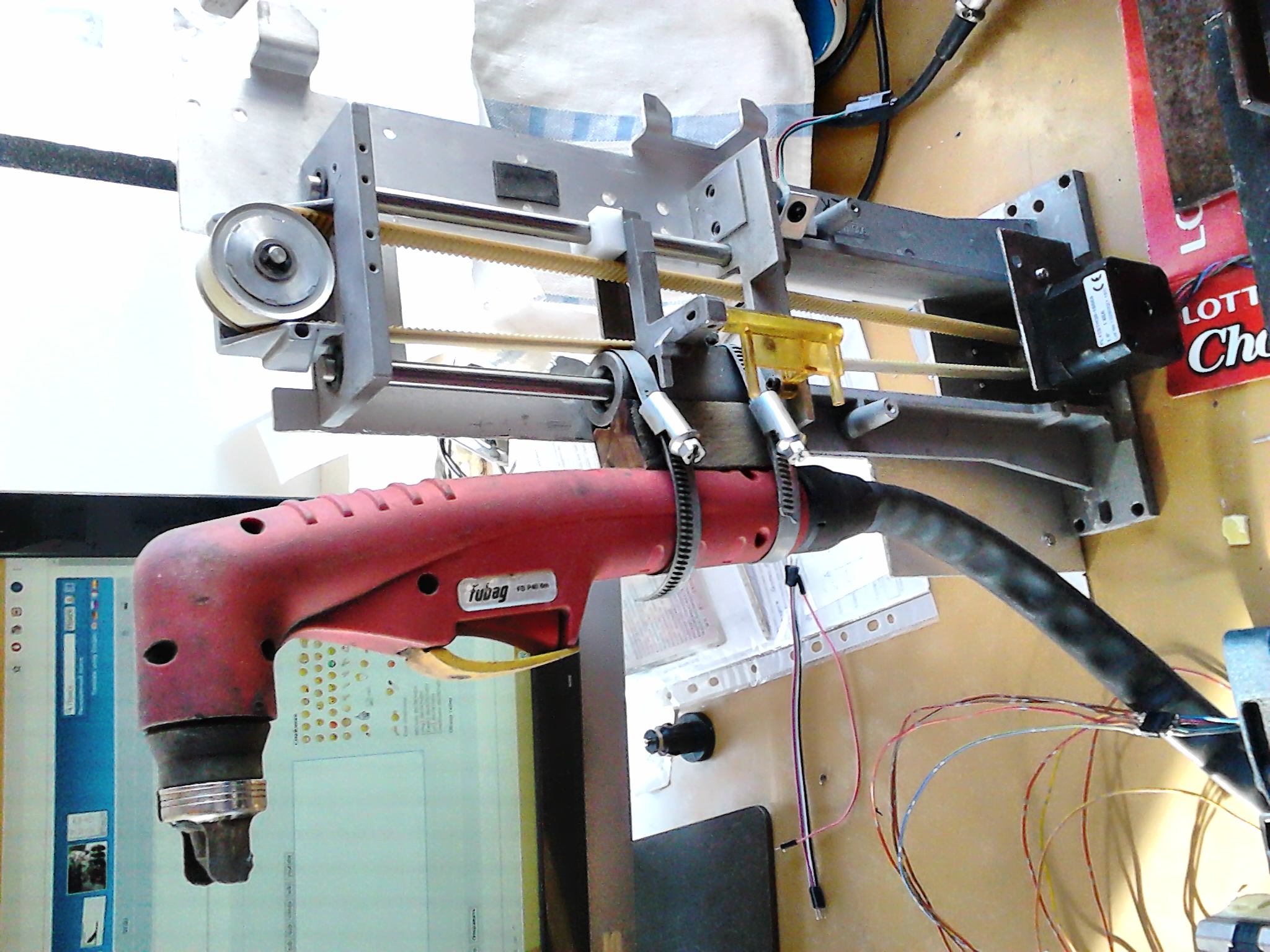

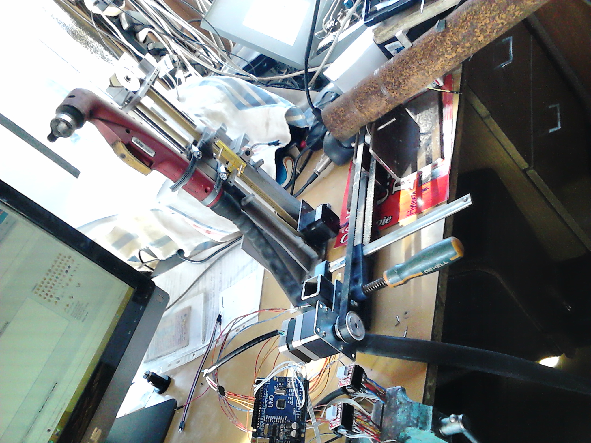

Короче, собрали две оси для ручного плазмареза.
Всё шевелится по миллиметрам как надо.. Прога ГРБЛ.
Подскажите пожалуйста простенькую прогу для преобразования рисунка ( кривой линии реза) в G коды.
DSC_0098.JPG (6459 просмотров) <a class='original' href='./download/file.php?id=162232&mode=view' target=_blank>Загрузить оригинал (1.33 МБ)</a>
DSC_0099.JPG (6459 просмотров) <a class='original' href='./download/file.php?id=162233&mode=view' target=_blank>Загрузить оригинал (1.07 МБ)</a>
DSC_0100.JPG (6459 просмотров) <a class='original' href='./download/file.php?id=162234&mode=view' target=_blank>Загрузить оригинал (1.23 МБ)</a>
DSC_0101.JPG (6459 просмотров) <a class='original' href='./download/file.php?id=162235&mode=view' target=_blank>Загрузить оригинал (1.04 МБ)</a>

Прогу по раскрою стыка труб я нашёл, она работает выдаёт лекальную линию.
К стати может есть такая прога, которая сразу G коды выдаёт?

Весеннее обострение? 5 лет прошло с первого сообщения, а воз и ныне там...
По теме Aspire Vectric быстрый, простой и удобный для подобных задач.

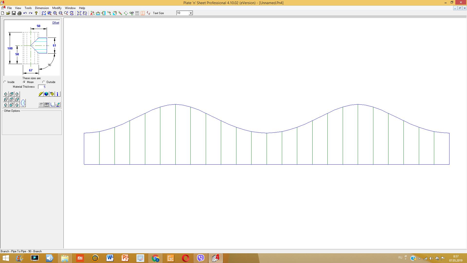

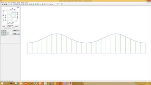

Ещё вопрос:
В Aspire Vectric можно сделать, чтоб движение обработки было по линии и с начала линии?
А то я сделал Ж код на проге Сергея Жейгурова, но обработка зараза начинается с верхушки синусоиды и несколько раз гоняет туда сюда по синусоиде, а мне надо с начала и один раз.
Что за хрень?
Вот прикладываю исходный рисунок раскроя трубы (Диам трубы 61 мм) это я в проге сделал по раскрою труб. К стати а может там есть вариант сгенерировать Ж код раскроя, не знаете?
Что то не прикладывается получившийся Ж код?
Вот на диск залил: https://yadi.sk/d/7nA4-5TiZzeenQ
Можете глянуть на своём софте, может исправить?
2019-05-07_08-57-30.jpg (6238 просмотров) <a class='original' href='./download/file.php?id=162354&mode=view' target=_blank>Загрузить оригинал (120.4 КБ)</a>
Q-starь
Сообщения: 839
Репутация: 604
Настоящее имя: Гэн
Откуда: Казахстан
Re: ЧПУ 4000Х2000Х1000 с нуля
Сообщение Q-starь »
Крылатый писал(а):Ещё вопрос:
В Аспирине можно менять начальную точку на векторе, добавить на линию в любом месте точку и сделать её начальной и все остальные фантазии, а так же проверить вектора на ошибки, какая у вас версия, мож помогу чем?

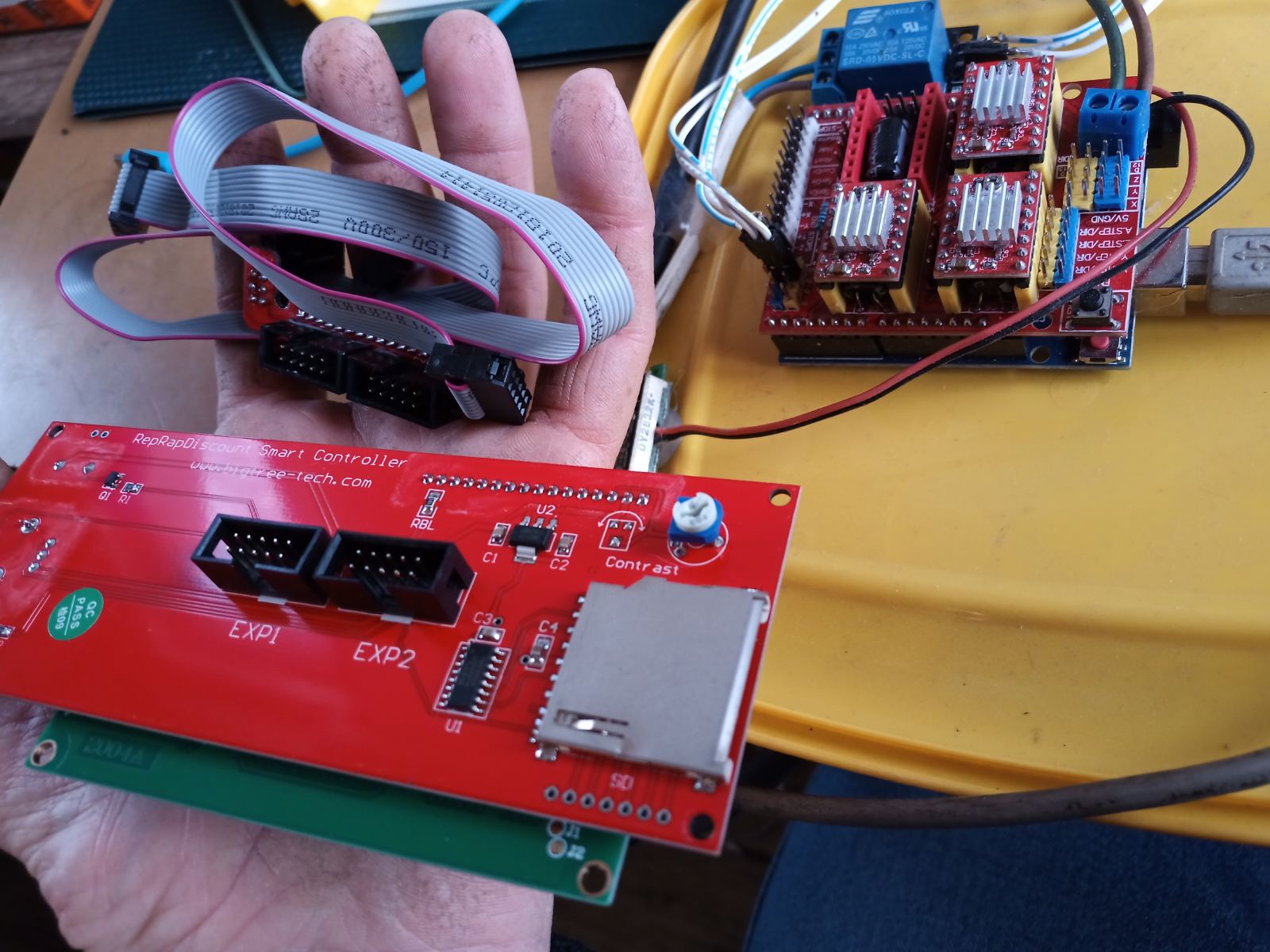

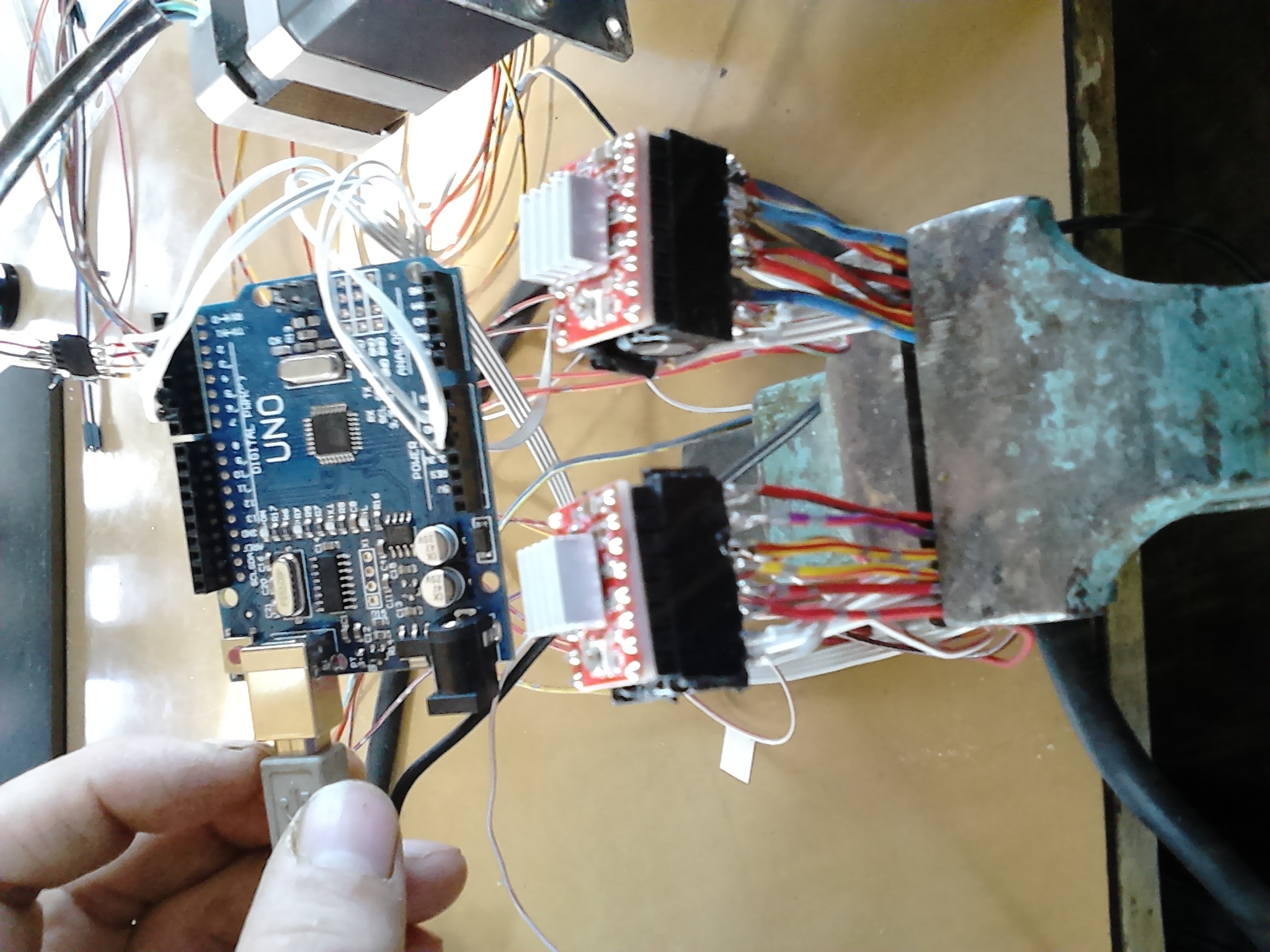

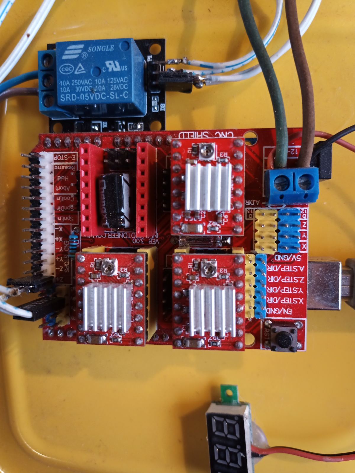

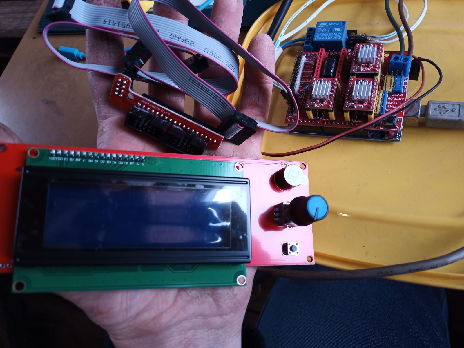

Всем привет!
С плазморезом получается не очень. Часто зависает программа при розжиге дуги.
Я пытался найти конвертер G кода в скетч для ардуины, что бы избавиться от кабеля USB, на который помеха прилетает.
Не нашёл.
На днях купил экранчик со слотом под карту памяти: RepRapDiscount Smart Controller, что бы избавиться от кабеля USB, но вот что то не могу скрестить его с CNC shield v3.
В нэте нет примеров.
Можете подсказать, они что ли не совместимы?
изображение_viber_2019-10-17_08-58-01.jpg (4185 просмотров) <a class='original' href='./download/file.php?id=170592&mode=view' target=_blank>Загрузить оригинал (204.37 КБ)</a>
изображение_viber_2019-10-17_08-58-28.jpg (4185 просмотров) <a class='original' href='./download/file.php?id=170593&mode=view' target=_blank>Загрузить оригинал (220.32 КБ)</a>
изображение_viber_2019-10-17_09-44-30.jpg (4185 просмотров) <a class='original' href='./download/file.php?id=170594&mode=view' target=_blank>Загрузить оригинал (223.95 КБ)</a>
Сообщения: 2096
Это просто экранчик с кардридером. Нужна прошивка которая умеет читать файлы с карты.
Надо что-то типа этого: http://www.cnc-club.ru/forum/viewtopic.php?f=41&t=20190
Крылатый писал(а):Всем привет!
Не нашёл.
Это нельзя объединить, что-бы заработало....
Экран рассчитан на работу с совсем другим контроллером...
