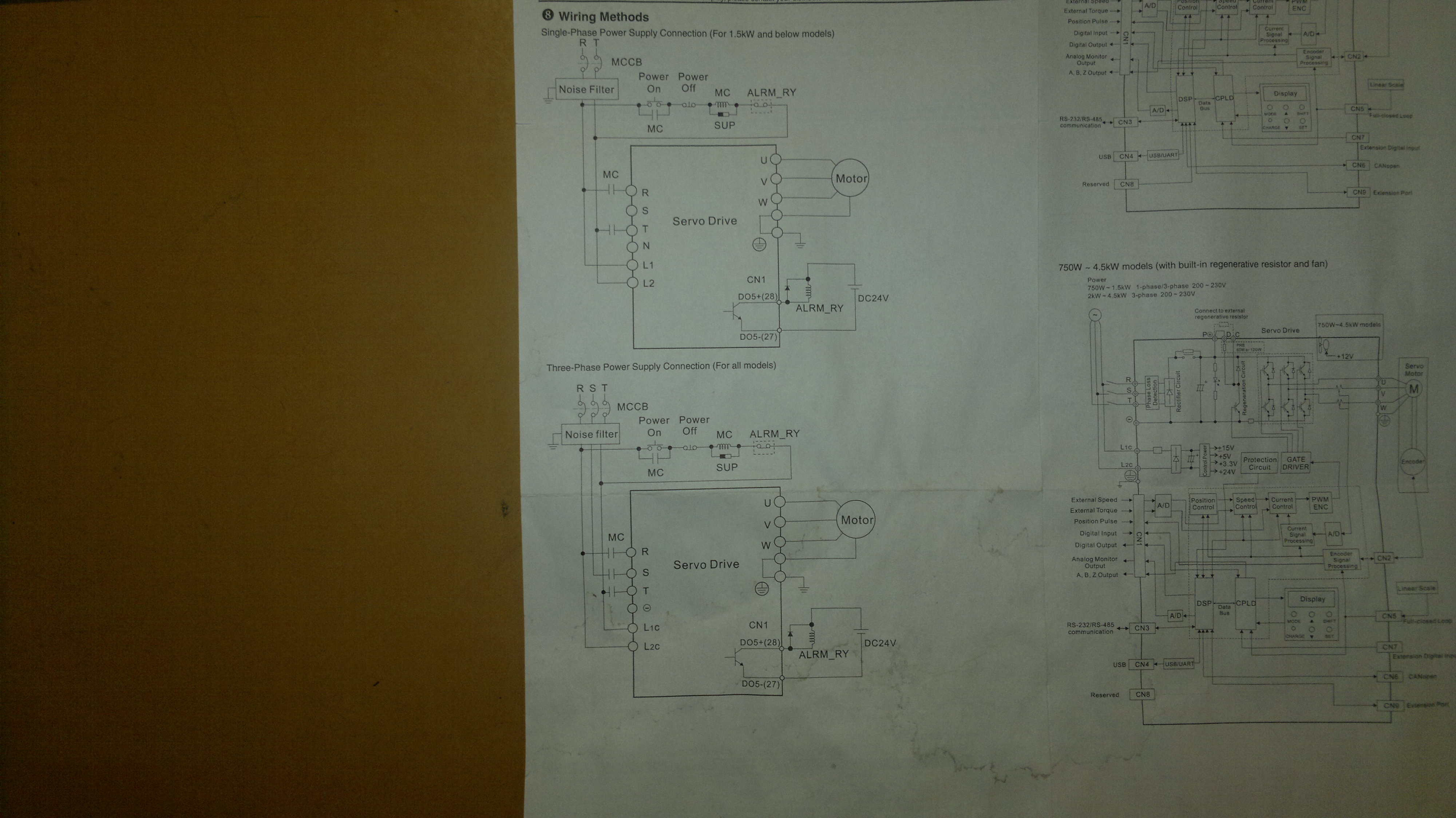

Всем привет!
С наступающим НГ!
Прошу пояснить нужна ли мне плата гальванической (оптической) развязки: http://nioz.ru/index.php/cnc/%D0%BA%D0% ... cnc-detail
Или вот такая: http://cncrouter.ru/site/elektronika/breakout/

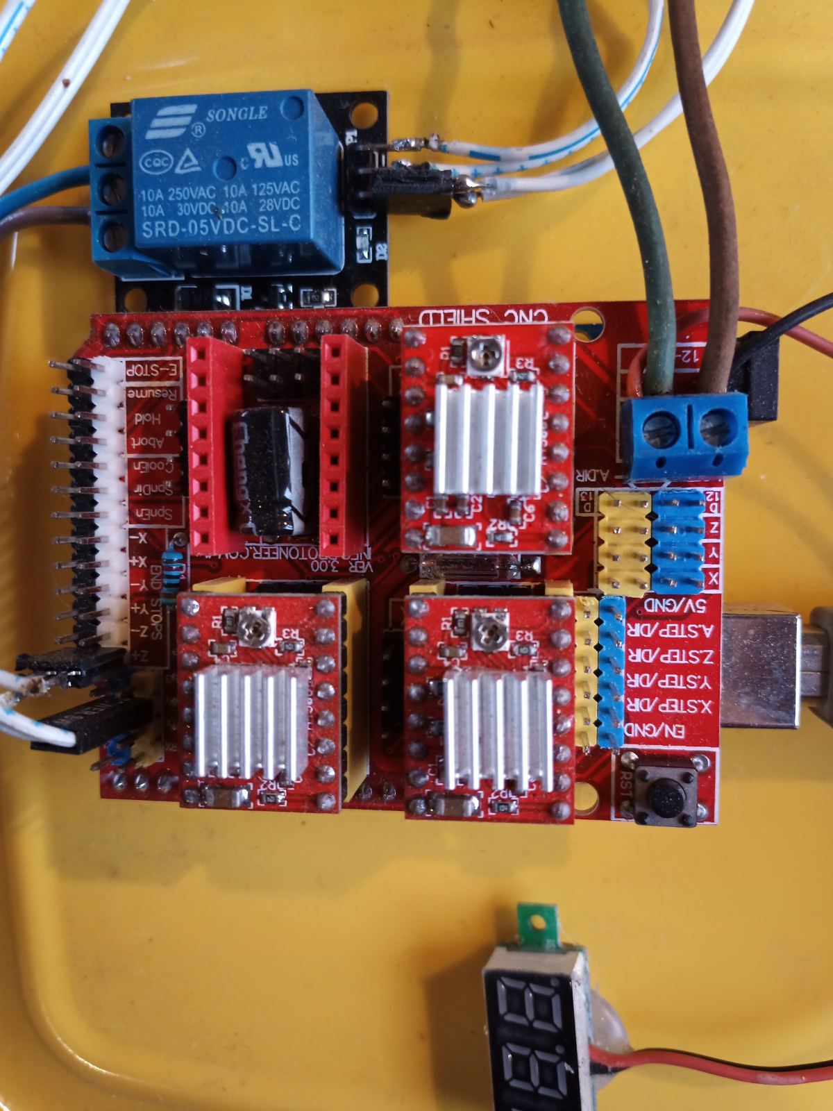

Всем привет!
С плазморезом получается не очень. Часто зависает программа при розжиге дуги.
Я пытался найти конвертер G кода в скетч для ардуины, что бы избавиться от кабеля USB, на который помеха прилетает.
Не нашёл.
На днях купил экранчик со слотом под карту памяти: RepRapDiscount Smart Controller, что бы избавиться от кабеля USB, но вот что то не могу скрестить его с CNC shield v3.
В нэте нет примеров.
Можете подсказать, они что ли не совместимы?
изображение_viber_2019-10-17_08-58-01.jpg (4187 просмотров) <a class='original' href='./download/file.php?id=170592&mode=view' target=_blank>Загрузить оригинал (204.37 КБ)</a>
изображение_viber_2019-10-17_08-58-28.jpg (4187 просмотров) <a class='original' href='./download/file.php?id=170593&mode=view' target=_blank>Загрузить оригинал (220.32 КБ)</a>
изображение_viber_2019-10-17_09-44-30.jpg (4187 просмотров) <a class='original' href='./download/file.php?id=170594&mode=view' target=_blank>Загрузить оригинал (223.95 КБ)</a>
Сообщения: 2096
Re: ЧПУ 4000Х2000Х1000 с нуля
Это просто экранчик с кардридером. Нужна прошивка которая умеет читать файлы с карты.
Надо что-то типа этого: http://www.cnc-club.ru/forum/viewtopic.php?f=41&t=20190
Крылатый писал(а):Всем привет!
Не нашёл.
Это нельзя объединить, что-бы заработало....
Экран рассчитан на работу с совсем другим контроллером...
